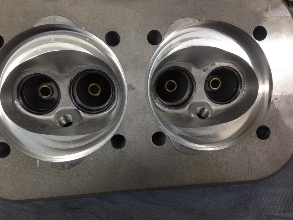

Re: Motorkonzept für 2180ccm; geändert auf 2074ccm
Verfasst: Mo 23. Dez 2019, 19:54
von Typ15
Ich habe mal den Zylinder angezeichnet. D.h. der Brennraum müsste entsprechend der Kontur angepasst werden. Der Brennraum hat standardmäßig 57ccm. Das würde bei einem Kolbenrückstand von 1,2mm eine Verdichtung von 9:1 ergeben. Wenn der Brennraum jetzt vergrößert wird, sinkt doch die Verdichtung. Muss der Kopf dann tiefer gestochen werden?
Verfasst: Di 24. Dez 2019, 11:44
von yoko
Ja, aber dann mit Auslitern, damit alle die gleichen cc haben. (Aufpuffseitig würde ich den Ringspalt nicht so groß in die Ecken aufmachen, eher verlaufend).
Verfasst: Di 24. Dez 2019, 12:43
von VeeDee
Versuche, den Brennraum mehr in diese Form zu kriegen, nicht so eckig, und weniger Ringspalt auslassseitig. Hat yoko ja schon geschrieben...
Verfasst: Di 24. Dez 2019, 13:22
von Typ15
Okay. Ich mache das nicht selber, ich lasse es machen. Ich weiß nur noch nicht von wem. Die Sitzringe müssen auch noch geschnitten werden.
