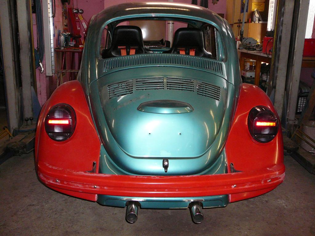

hinten 225/50 auf 9x15 ET-19
Die Breite passt schon ganz gut, aber ich hätte gern doch etwas mehr Querschitt, um das Radhaus etwas besser zu füllen, besonders hinten.
Ok, das ist jetzt kein Beinbruch, ist halt eine optische Geschichte.
Toyo Proxes CF2 gibts auch in 225/60R15, damit legst im Radius gegenüber 50er Querschnitt lt. Rechner 1,8cm zu. Wäre eine Möglichkeit.
Aber ich würd das auch erst dann machen, wenn das Auto komplett auf den Rädern steht.

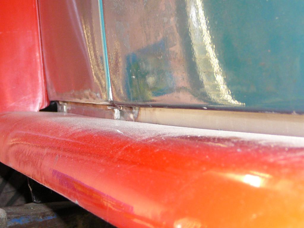

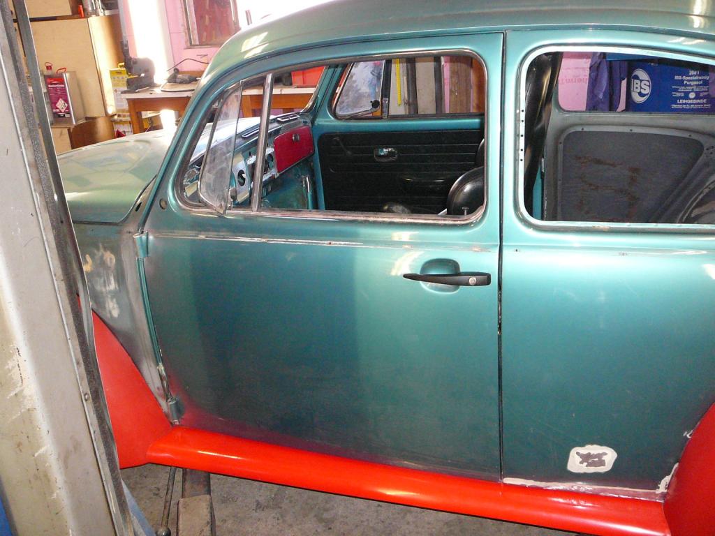

Die Türen wurden neu gebolzt, die alten Bolzen gingen erstaunlich "einfach" raus.
Eingebaut, ausgerichtet und für gut genug befunden :up:

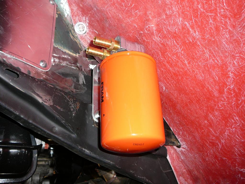

Ölfilter ganz klassisch im Radhaus

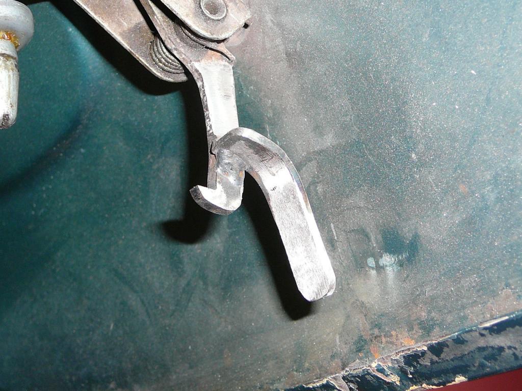

Und so sieht meine Lösung für die Haubenentriegelung aus. Haken ca. 10mm verlängert
Am Schließblech hab ich auch ein Stück rausgenommen, um noch etwas mehr Öffnungsspalt zu bekommen.
In dieser Position komm ich nun bequem an den Hebel zum entriegeln

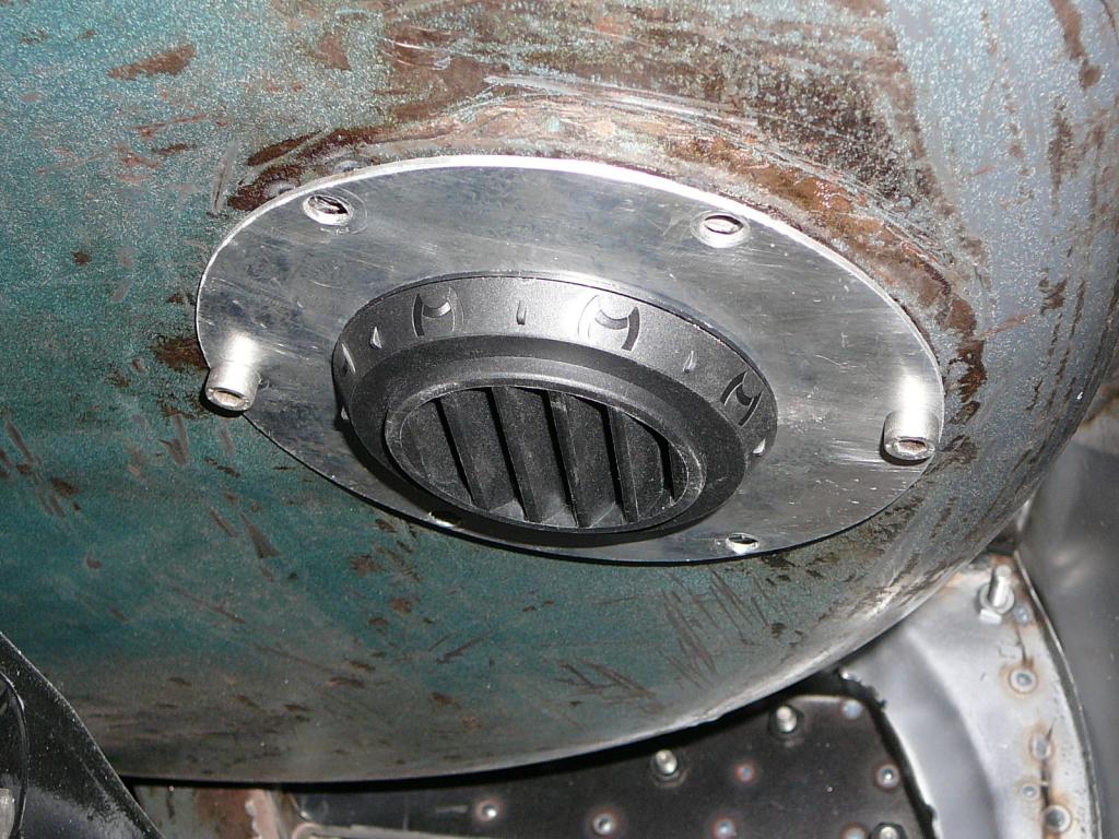

Um eine Notentriegelung möglich zu machen, falls mal der Haubenzug reißt,
hab ich die große Öffnung in der Reserveradmulde von aussen schraubbar gemacht.
Dadurch kommt man dann auch von aussen ans Haubenschloß ran.

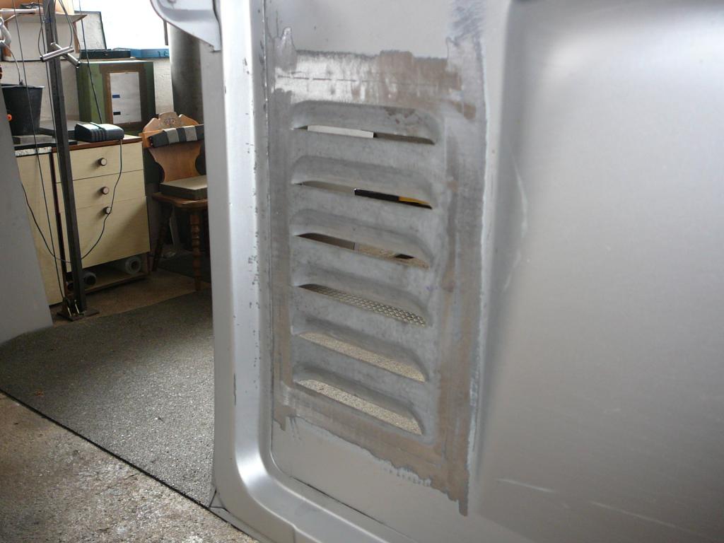

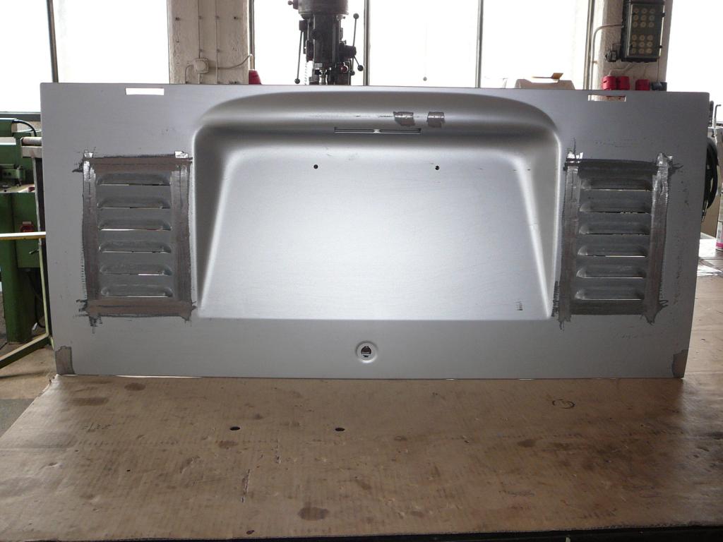

Zwischendurch mal wieder was fürn Bus gebastelt.
Sollte für etwas kühlere Luft im Motorraum sorgen.
Re: Der vergessene Haufen: 1302 Resto
:text-bravo:
Lamellenbleche selbst gemacht..? :confusion-scratchheadyellow:
zwergnase
Beitrag von zwergnase »
Nein, ein Bekannter eines Bekannten hat eine Louver-Maschine und da lag genau so ein
Abschnitt, wie ich ihn brauchte in der Restekiste :mrgreen:

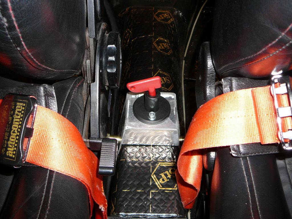

Den Trennschalter hab ich zwischen die Sitze gepackt, da kommt man gut ran, und ist auch nicht weit weg von der Batterie.

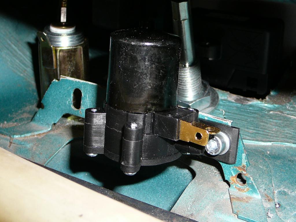

Das Wischwasser wird künftig elektrisch gefördert.

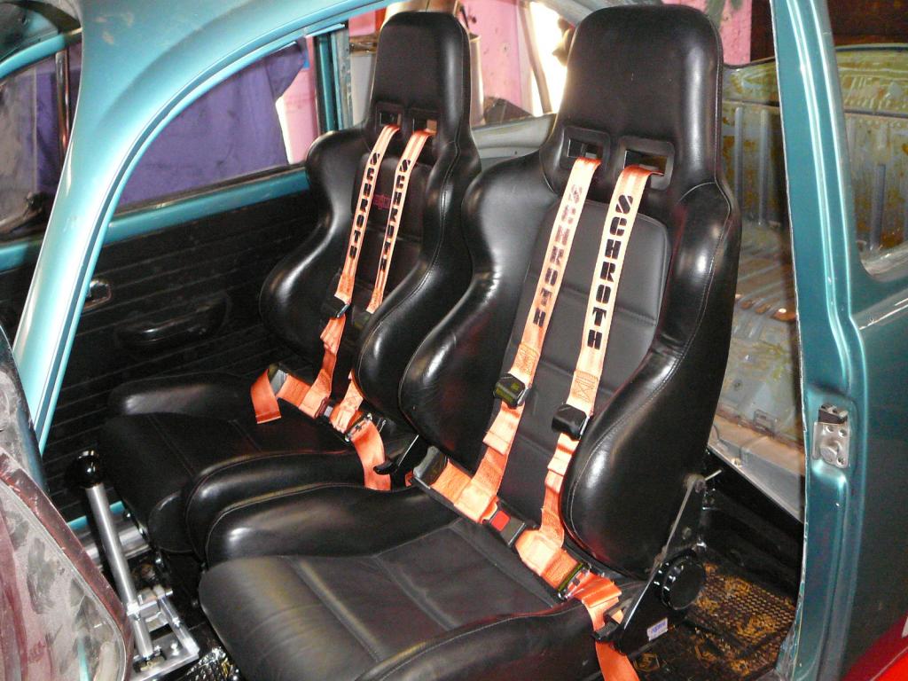

Da ich meinen Heigo Käfig in signalorange bestellt hab konnte ich an diesen Gurten nicht vorbei gehen :mrgreen:
Von den Schroth "Sunrise-Edition" in orange wurden gerade mal 40 Stk. hergestellt :shock:

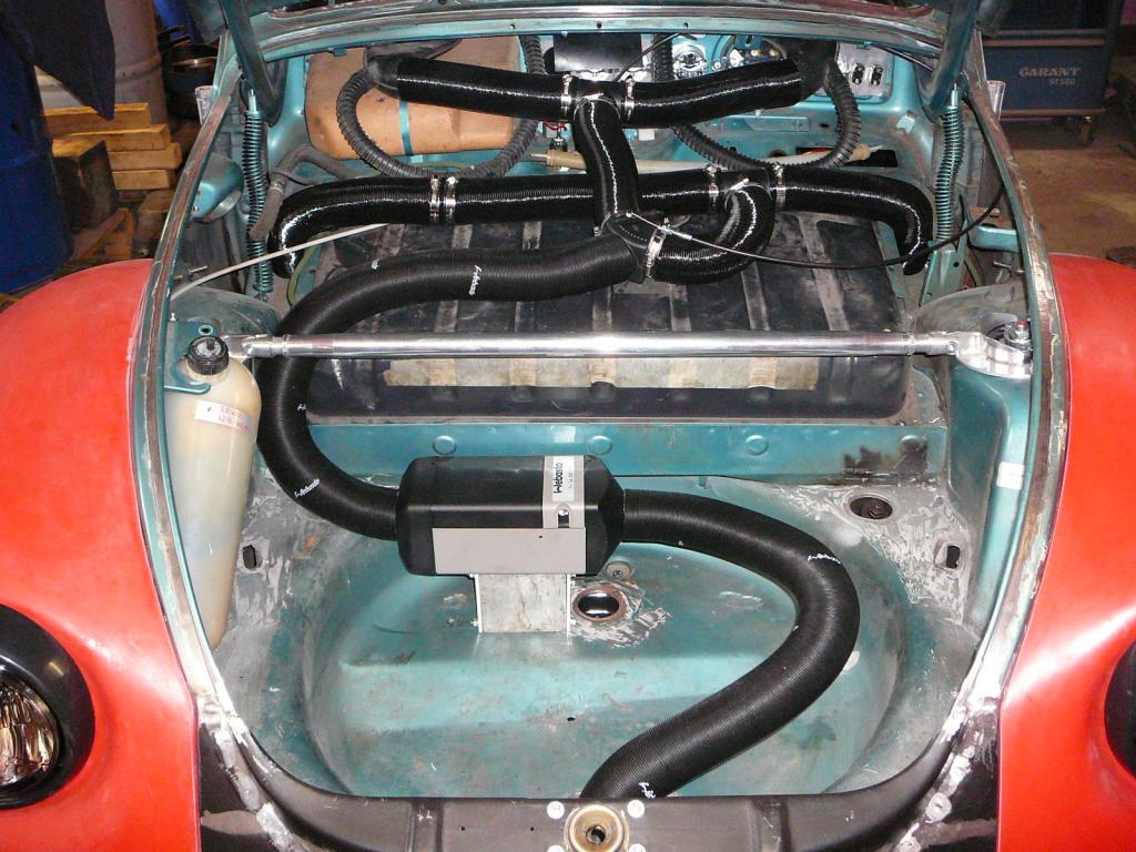

Der Kofferraum wurde zum Heizungskeller umfunktoniert, Tank wird natürlich noch wärmeisoliert.

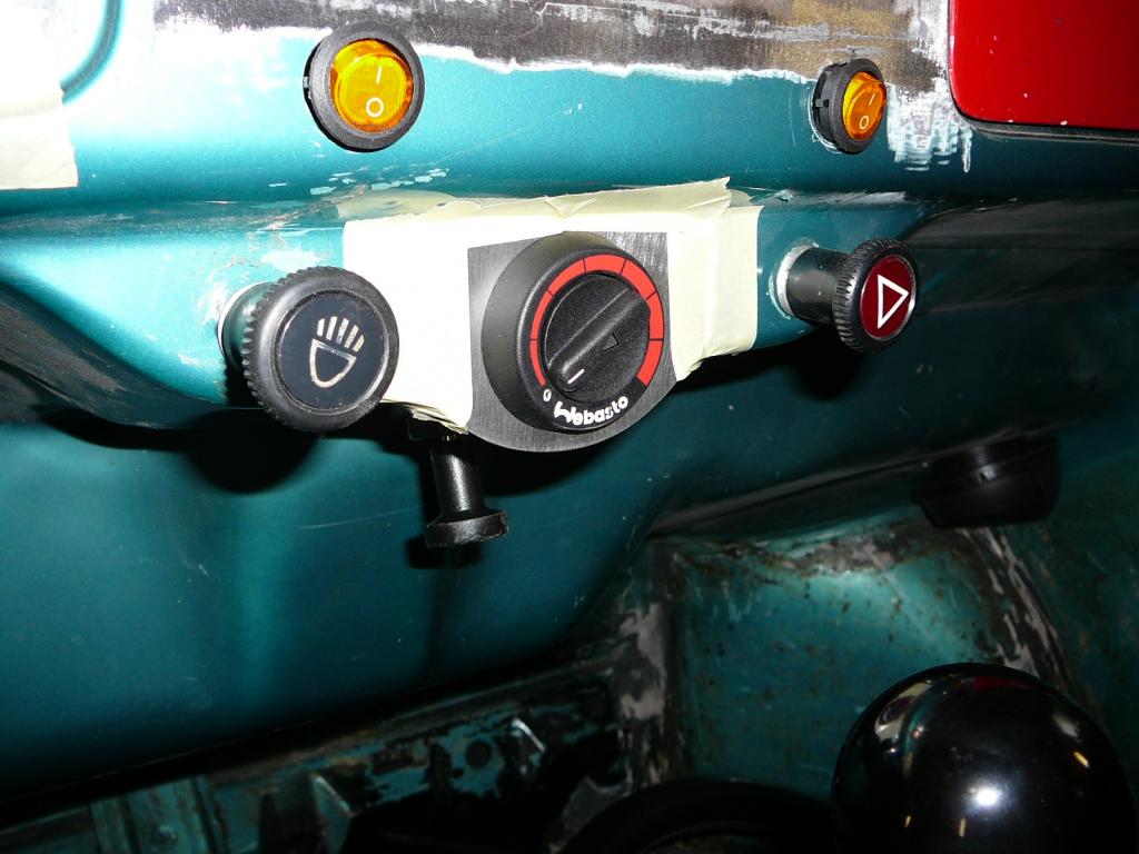

Ich kann jetzt den Luftstrom zwischen Frontscheibe und Fußraum regulieren.

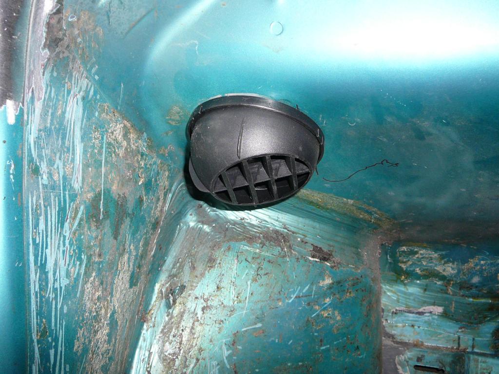

Ansaugung der Heizluft.
Ausströmer im Fußraum.
Steuereinheit der Standheizung, mit dem Knubbel, der unten rausschaut,
wird die Regelklappe betätigt. Die beiden orangen Kippschalter sind für die Sitzheizung.

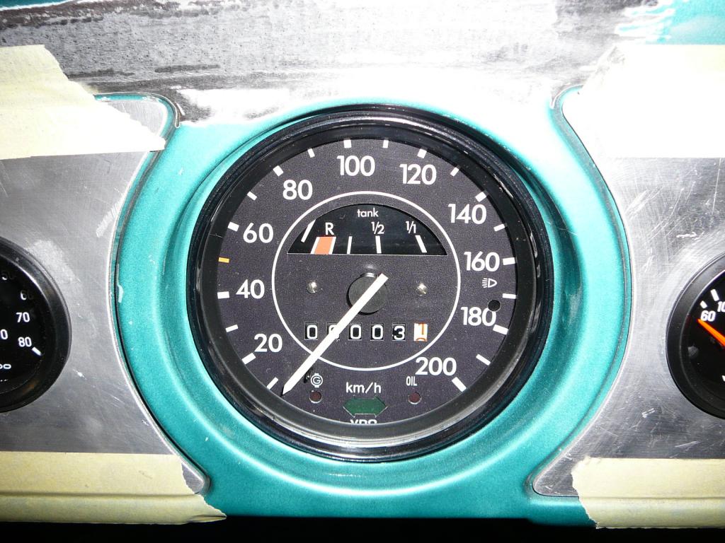

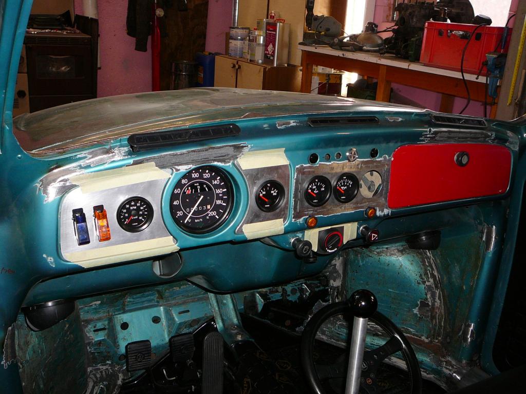

Armaturenbrett ist jetzt bis auf die Lambdaanzeige und 2 Kontrollleuchten auch fertig.
Man hätte bestimmt den ein oder anderen Schalter besser verstecken oder anordnen können,
aber mir war gute Bedienbarkeit von Fahrersitz aus am wichtigsten.

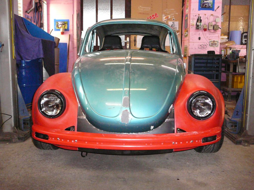

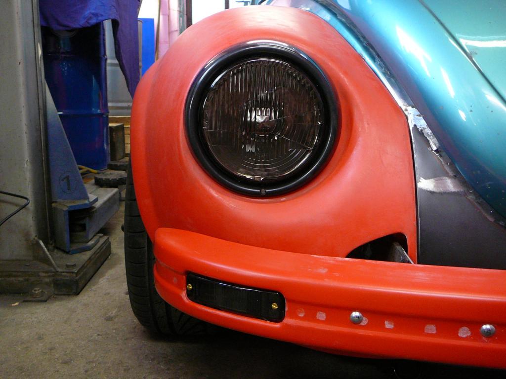

Und zu guter Letzt wurden noch die Stoßstangen montiert.
Anfangs hatte ich ja die Front ohne Stoßstange geplant, aber ich konnte einfach keine
mir gefällige Lösung für die Blinker finden, also mal die vordere Stoßstange mitgeordert.
Und ich muß sagen, gefällt mir ganz gut so.
Da ich eine recht helle Grundfarbe wähle, sind die schwarzen Leuchten bestimmt ein guter Kontrast.
Leider haben Sie keine Standlichtzulassung, daher muß ich mir noch eine akzeptable Standlichtlösung überlegen.
Mir gefällt es vorne mit der Stoßstange auch besser. :handgestures-thumbupright: Nur hinten wäre nicht gut gewesen.
Hab am Armaturenbrett keine 12V Dose/Zigarettenanzünder gesehen...
Hast du keinen oder versteckt. :confusion-scratchheadyellow:
Oha, das da obenin der Mitte dürfte er sein?,
zwergnase
Oben in der Mitte ist der Startknopf (sitzt noch bisschen schief :oops: )
12V Dose ist bisschen versteckt.
