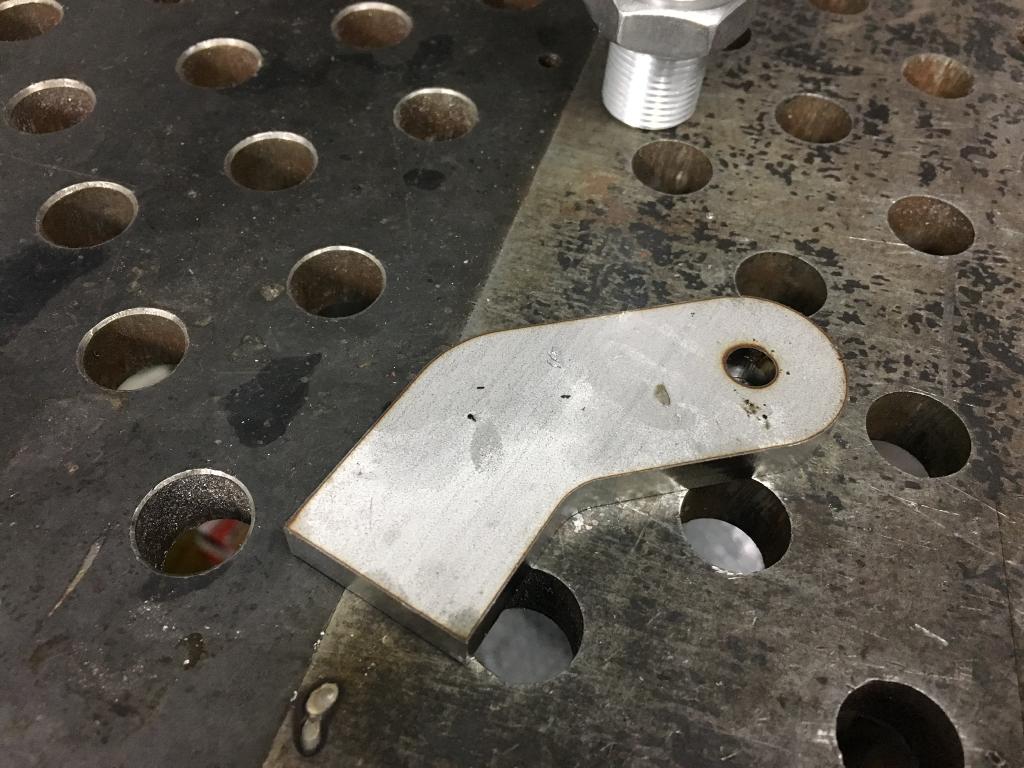

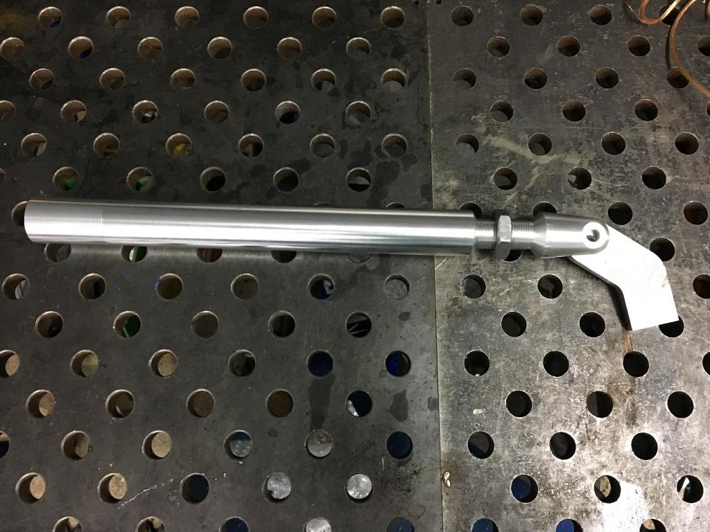

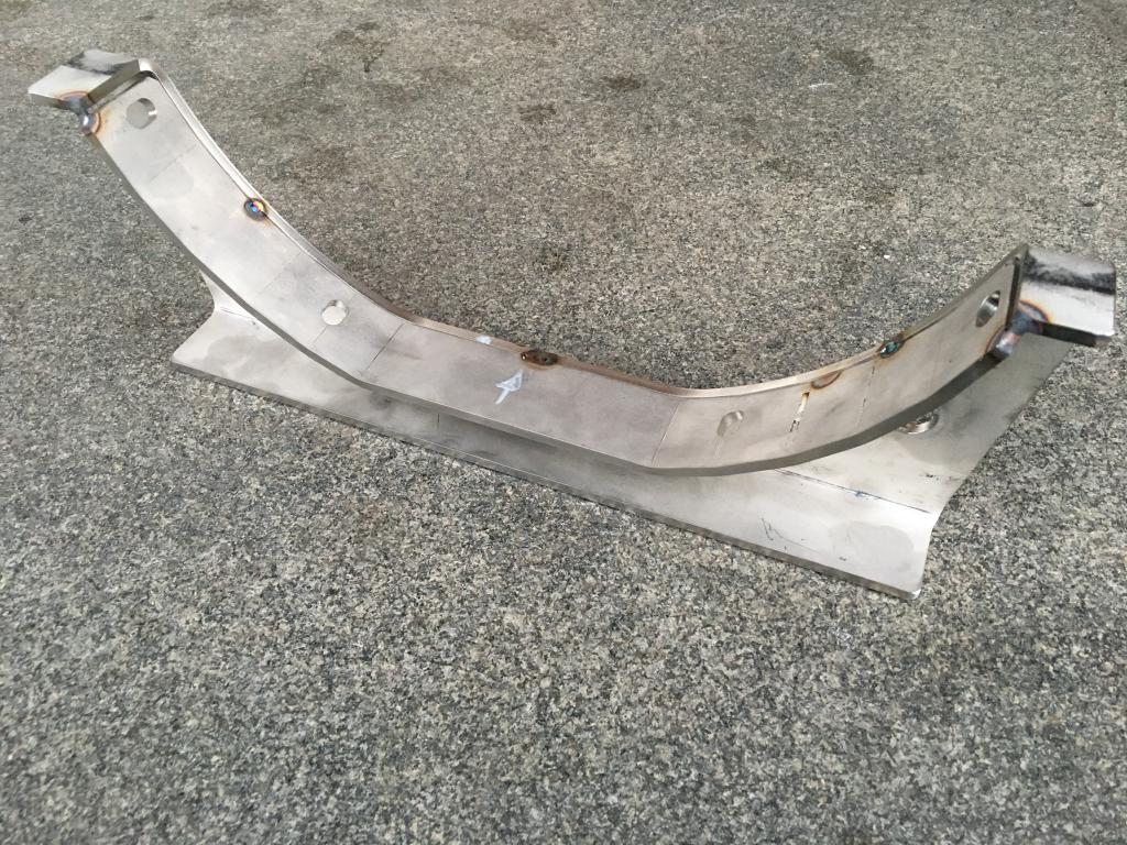

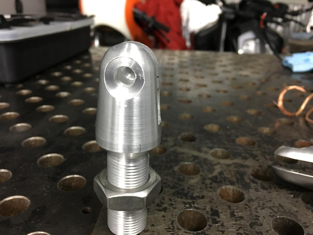

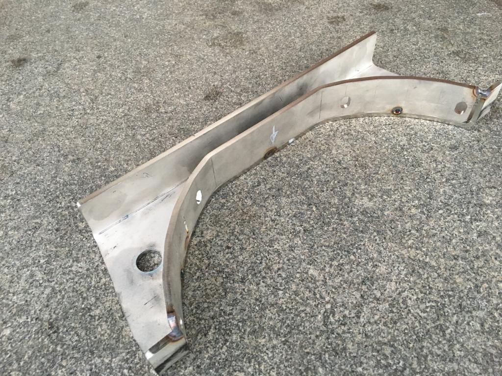

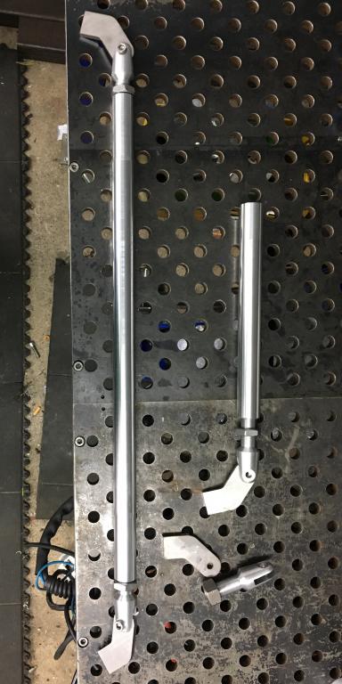

Ich bin jetzt dabei mir eine Cup Strebe und den verstärkten Getriebehalter selbst zu bauen.
Die Strebe ist aus Alu.
Der Getriebehalter ist aus 5 mm Edelstahl.
Am Wochenende wollte ich die Teile anpassen.

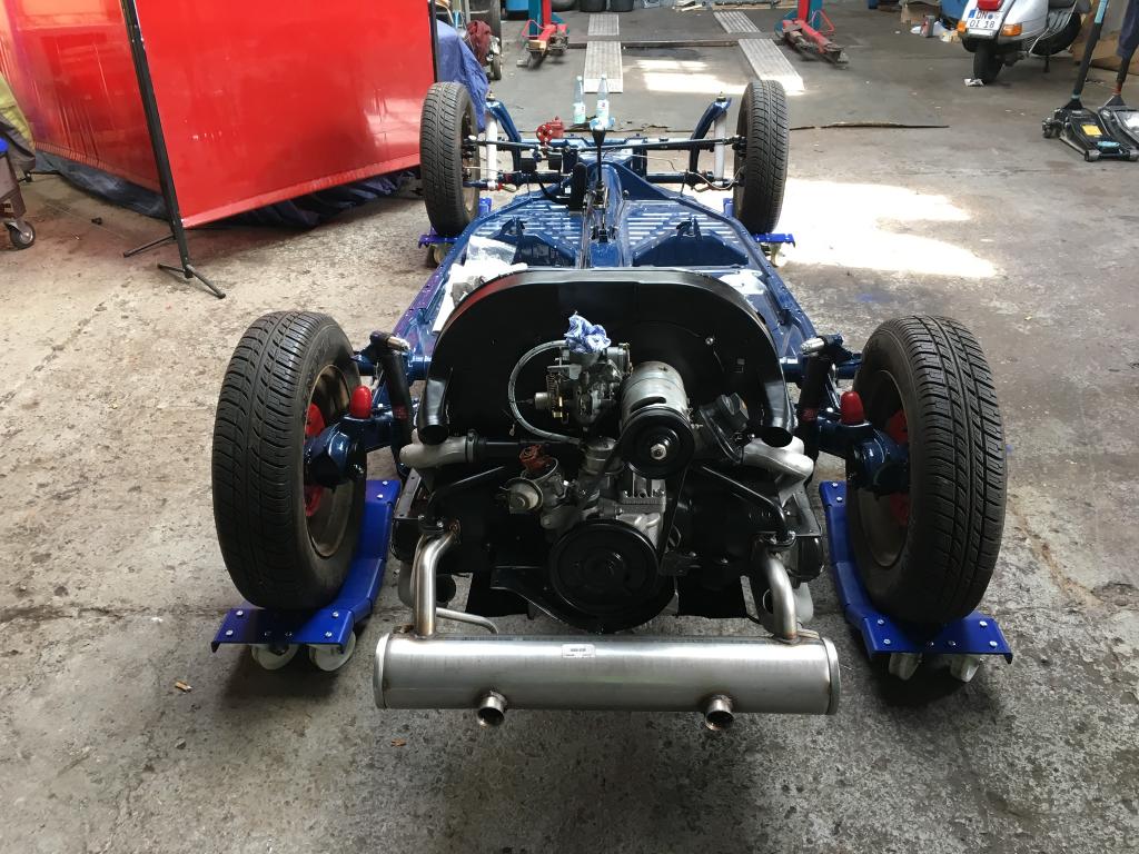

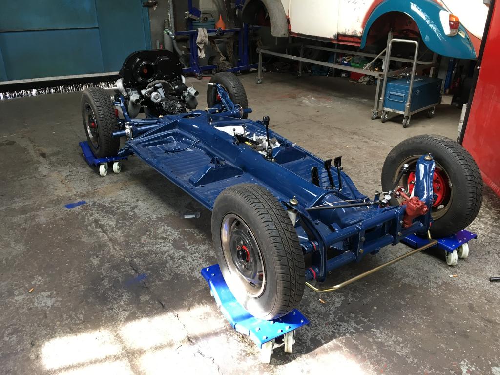

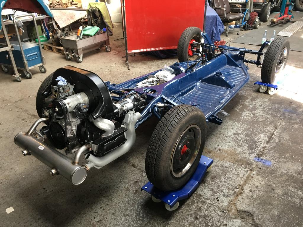

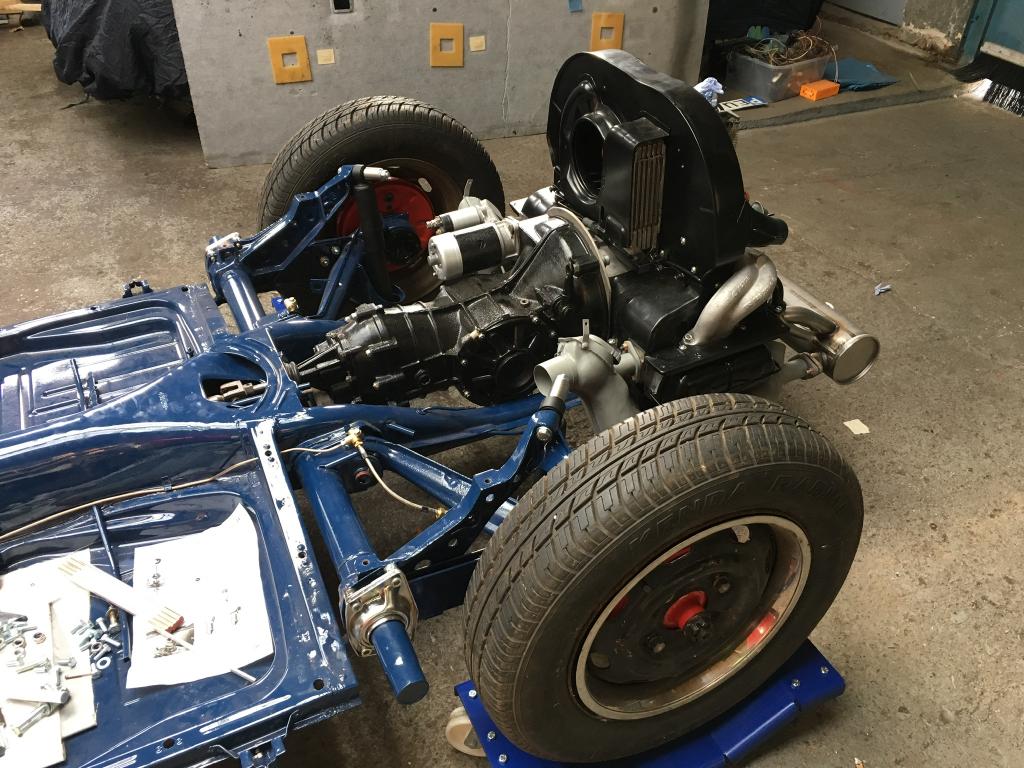

Habe jetzt die Räder an die Bodengruppe geschraubt.
Der überholte Motor ist auch montiert.
Das Häuschen geht in der übernächsten Woche zum strahlen.

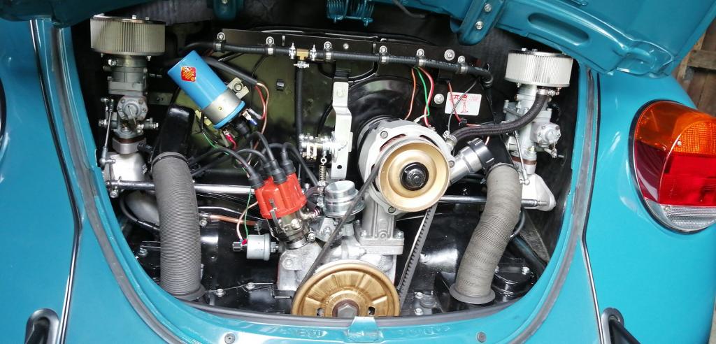

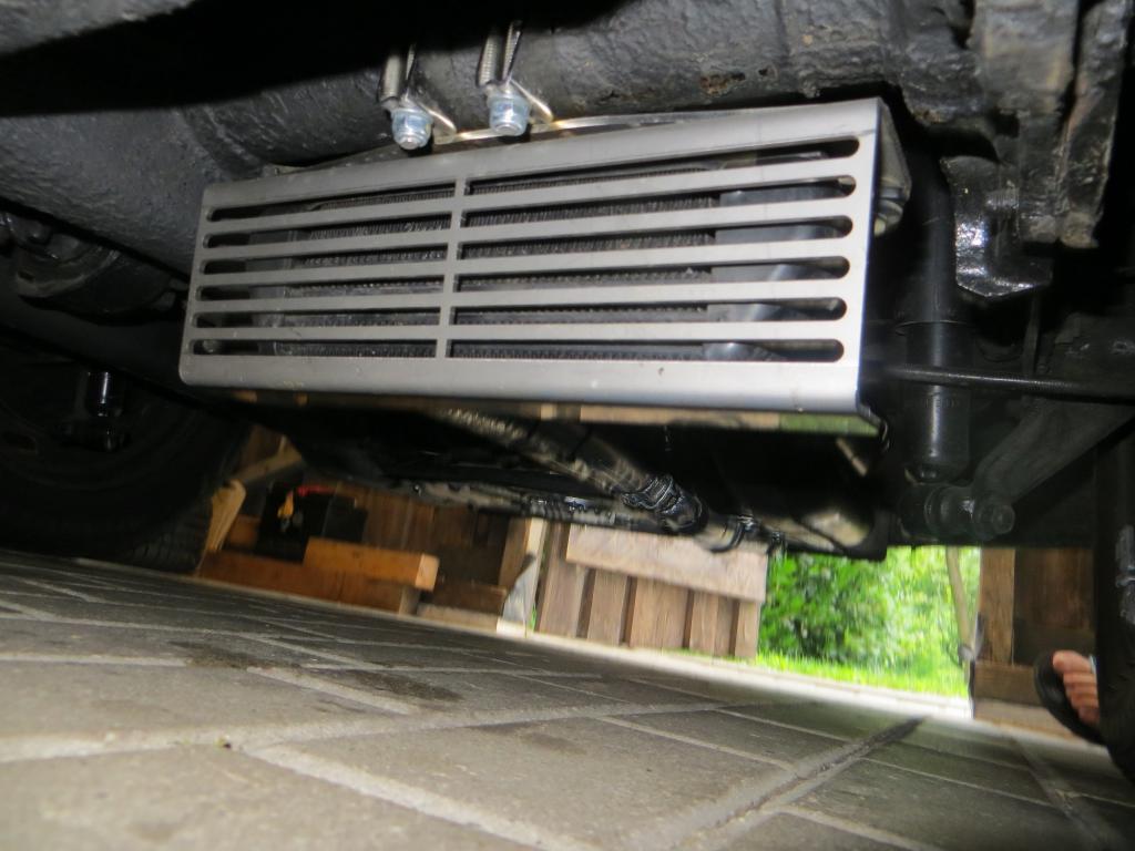

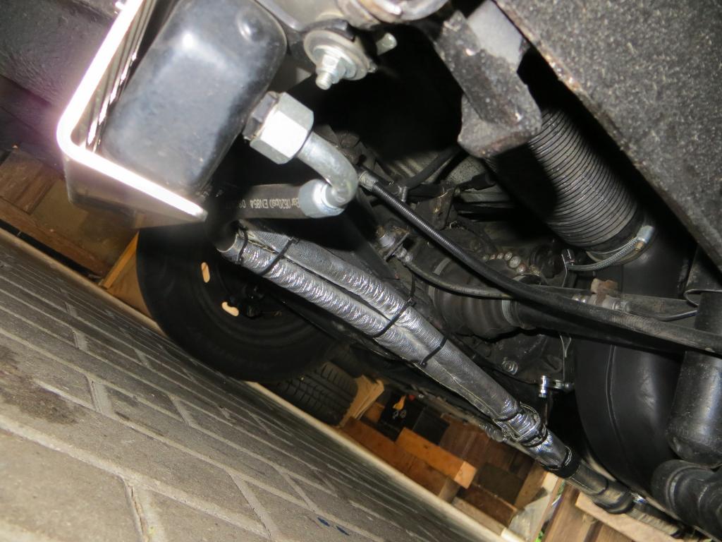

Ich fahre auf meinem AS Motor mit Riechert Abgas "G" Zweivergaser, einen Ölkühler von der BMW GS oder RS 1100 am Drehstabrohr.
Riechert eingebaut.jpeg (92.17 KiB) 3916 mal betrachtet
Hermi

Ja auch eine gute Position für den Ölkühler. Dadurch entfallen die langen Wege zur Front.

@Hermi
Die Manschette am Achsrrohr Sitz um 90° verdreht.
