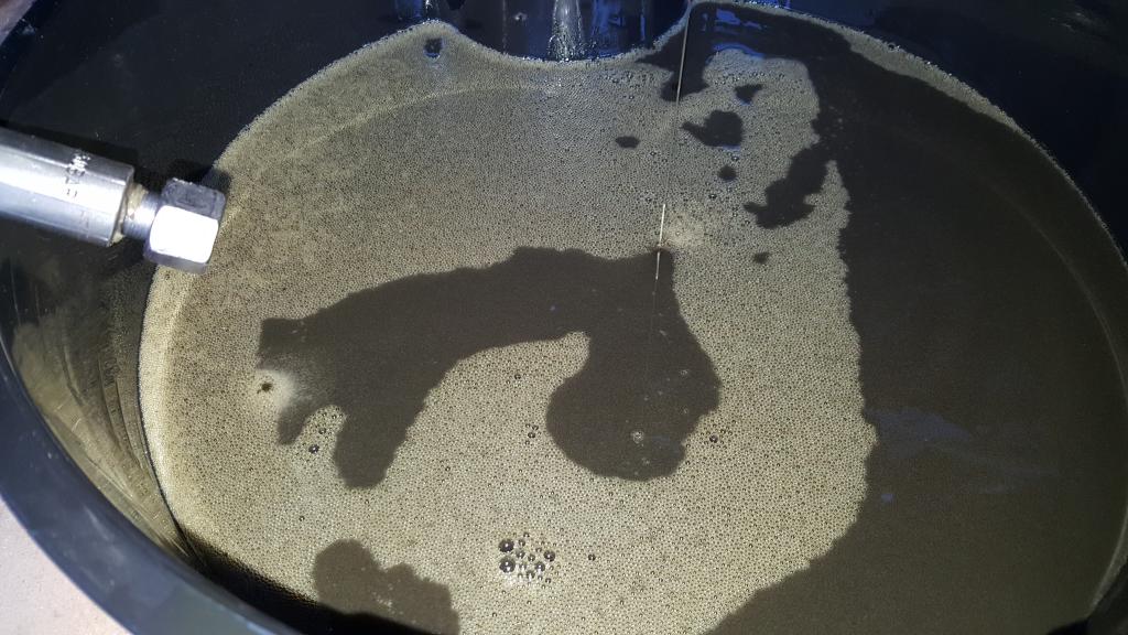

Der Schnorcheln wurde wegen der Gehäusebearbeitung gezogen. Mir ist nicht aufgefallen, daß er danach sehr locker saß.
Heute habe ich den Motor 2min. laufen lassen und danach das Öl abgelassen. Was ich sah, waren Blässchen im Öl. Kam das vom Ablassen oder habe ich wirklich Schaumbildung?

Es kommt mir sehr schaumig vor. Ich würde jetzt mal mit Druckluft in den Ölsaugstutzen blasen. Vielleicht läßt sich da etwas heraushören. Meriks Ansatz erscheint mir durchaus möglich.

das sieht wirklich sehr schaumig aus. Nicht nur der Schnorchel kann die Ursache sein. auch eine schlechte Passung zwischen Ölpumpe und Gehäuse, kann zu solchen Problemen führen.
Überall wo die Ölpumpe Luft ziehen kann.
Grüße Merik
