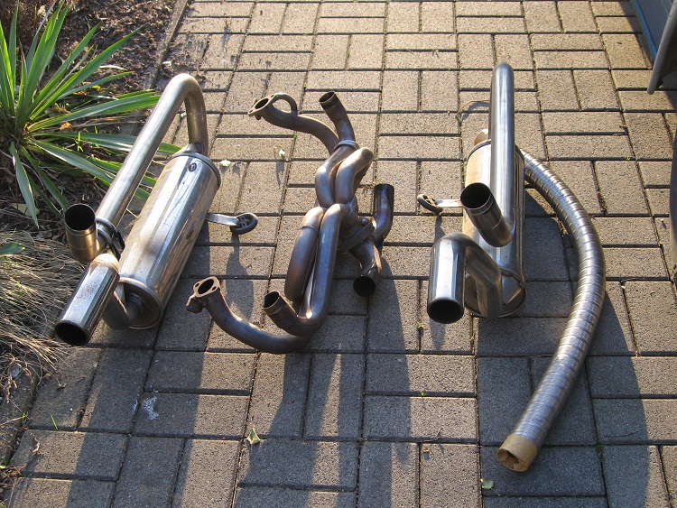

Meister Eder
Beiträge: 459
Wohnort: Salzkotten scharmede
Re: AB-Motor für Emil
Beitrag von Meister Eder »
So sah dann das Gegenstück aus:
dafür kam dann dieser rein:
Dann noch Material gefunden, welches gleich mit verbaut wurde:
Kruemmer u Toepfe.jpg (274.74 KiB) 10741 mal betrachtet
sieht nun so aus:
Emil m Auspuff.jpg (238.11 KiB) 10741 mal betrachtet
noch bischen zu Ende basteln und Öl drauf, dann mal probehören.
gruß
Meister Eder / Martin

schöööönes Material! :handgestures-thumbupright:

Ich hoffe ihr brennt mit der Gerät zwei ordentliche Striche in den Bissendorfer Asphalt :handgestures-thumbupright:
das rechte Endrohr hängt zu tief :D ansonsten :up:
