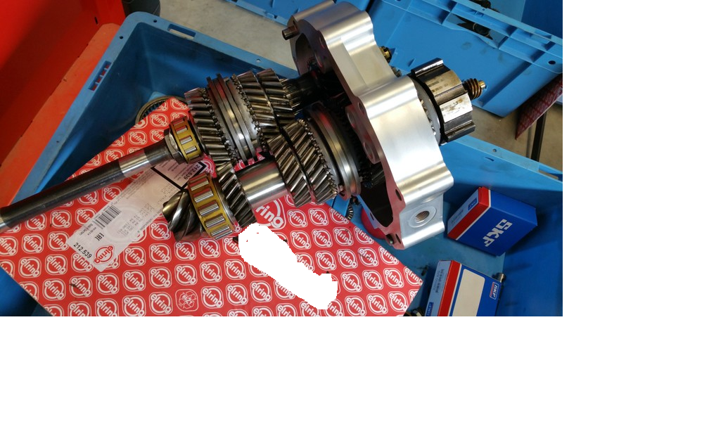

Herr Bott hält mich über die Fortschritte bei meinem Porsche 914 5 Gang Getriebe auf dem Laufenden.
Die Radsätze für mein Getriebe sind mit neuen Synchronteilen versehen und mit neuem Lager in die Zwischenplatte eingebaut.
Grüße Walter

Hast du jetzt schon ein Getriebe gekauft? Wenn das deins ist hast du ja schon mal den verbesserten Zwischendeckel. Habe ich auch verbaut und außerdem den verstärkten Seitendeckel und ein Sperrdiff.
Ist auch zu empfehlen. Ich denke das wir in der übernächsten Woche mal einen Termin machen können, bin fast soweit. Nur noch die Bühne zusammenbauen und anschließen.
