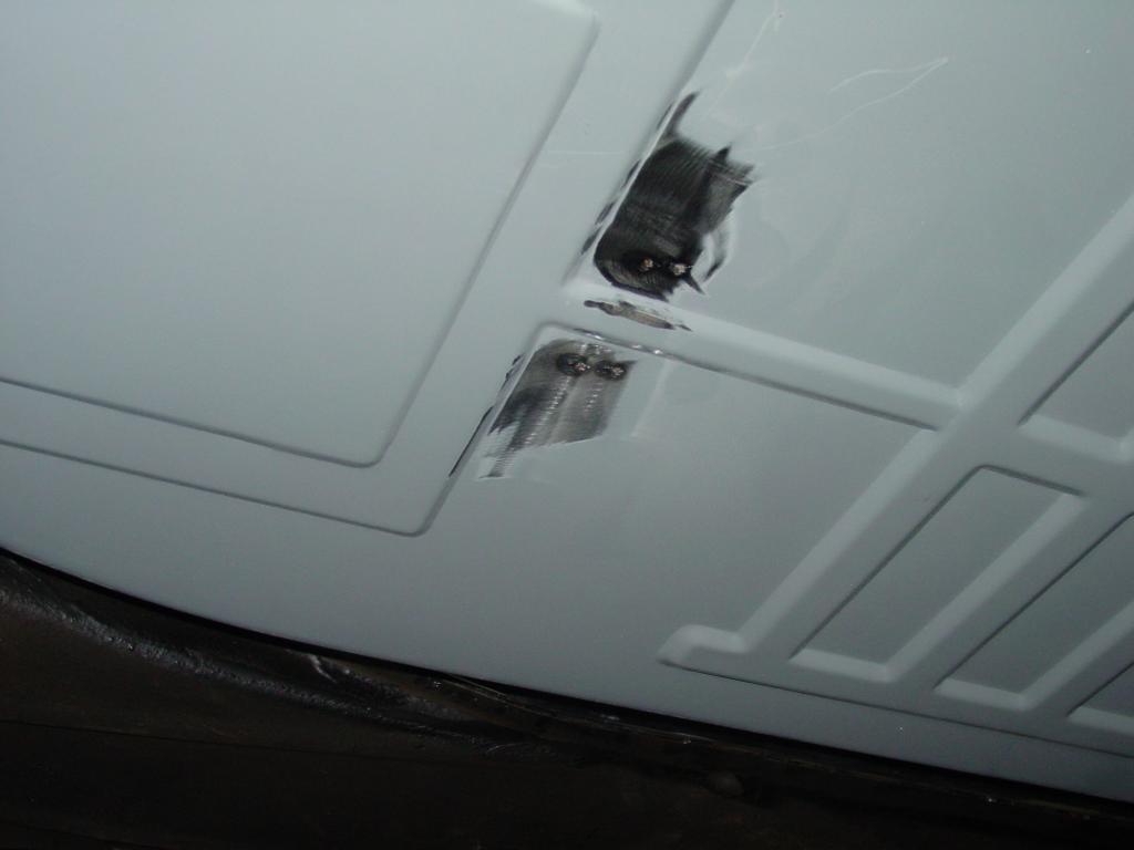

Ohhhh, viel Rost und eine Wartungsklappe am Rahmenkopf, elegant mit Kreuzschrauben befestigt
Bin gespannt was davon übrig bleibt, aber du machst das schon

Nimmt man nicht Poppnieten dafür ??!!
Natürlich vorher ne Silikonwurst zur "Fixierung" des Passblechs auftragen.

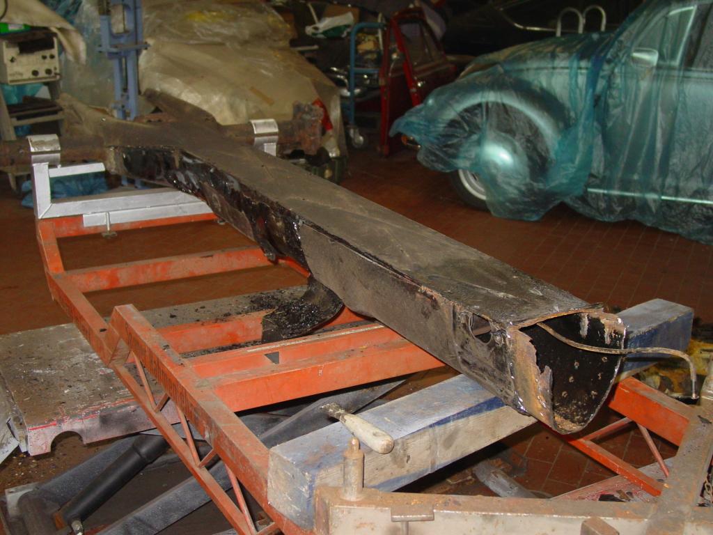

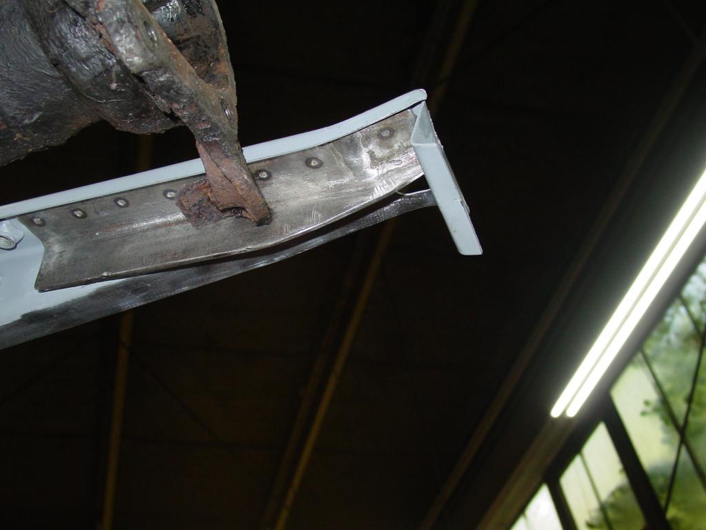

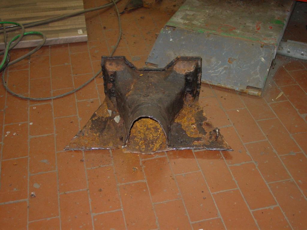

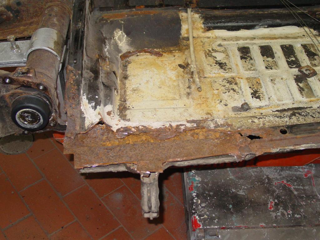

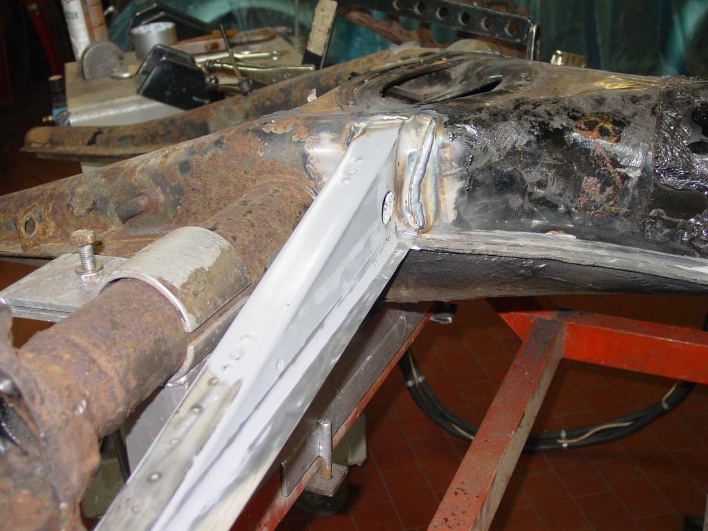

Alles rettbar...
- "Traumzustand"
- DSC08893.JPG (128.48 KiB) 7084 mal betrachtet
- DSC08894.JPG (128.29 KiB) 7084 mal betrachtet
- Der hats hinter sich
- DSC08895.JPG (83.38 KiB) 7084 mal betrachtet
- Passt fast schon
- DSC08891.JPG (98.42 KiB) 7084 mal betrachtet

Der Achskopf kommt aber wieder dran, oder?
- VeeDee
- Beiträge: 3474
- Fahrzeug: 1600Vari/3
Re: 65er im Schnelldurchlauf
Nö, da schnitz' ich mir einen

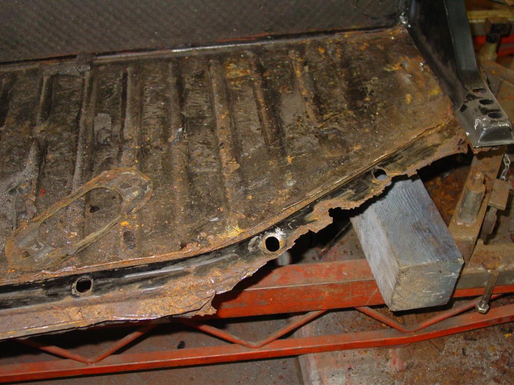

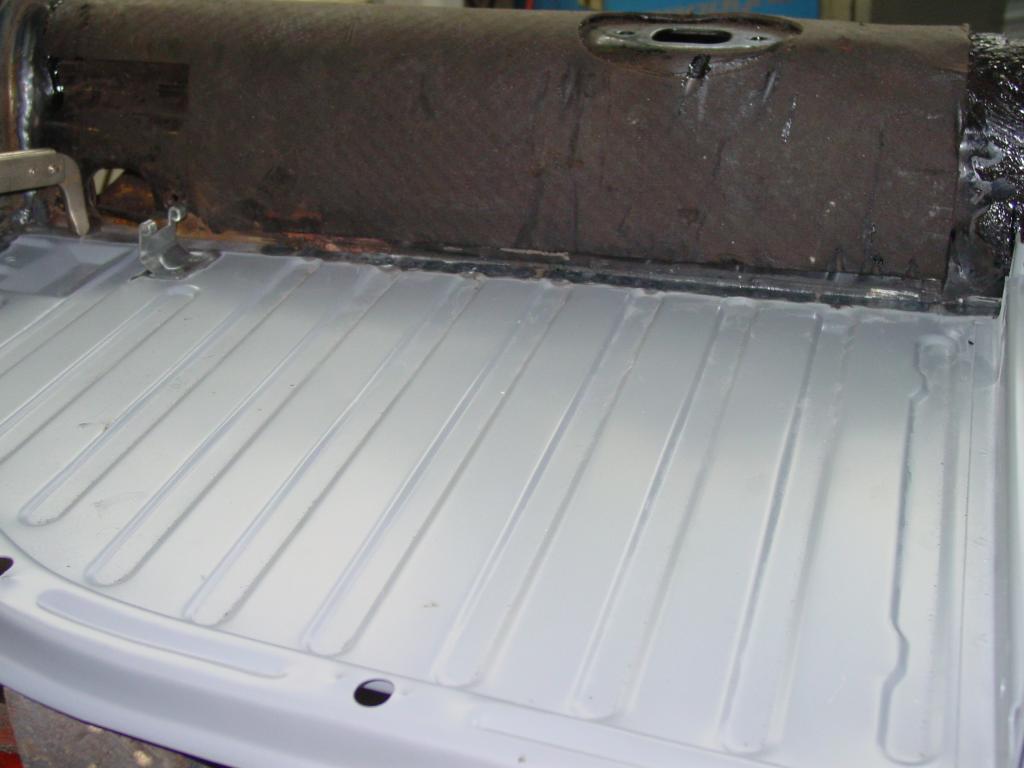

Sowas funktioniert nur, wenn der Kunde kräftig mithilft.
Heute durfte er die Bodenbleche raushauen. Ergebnis:
- DSC08985.JPG (107.81 KiB) 6798 mal betrachtet

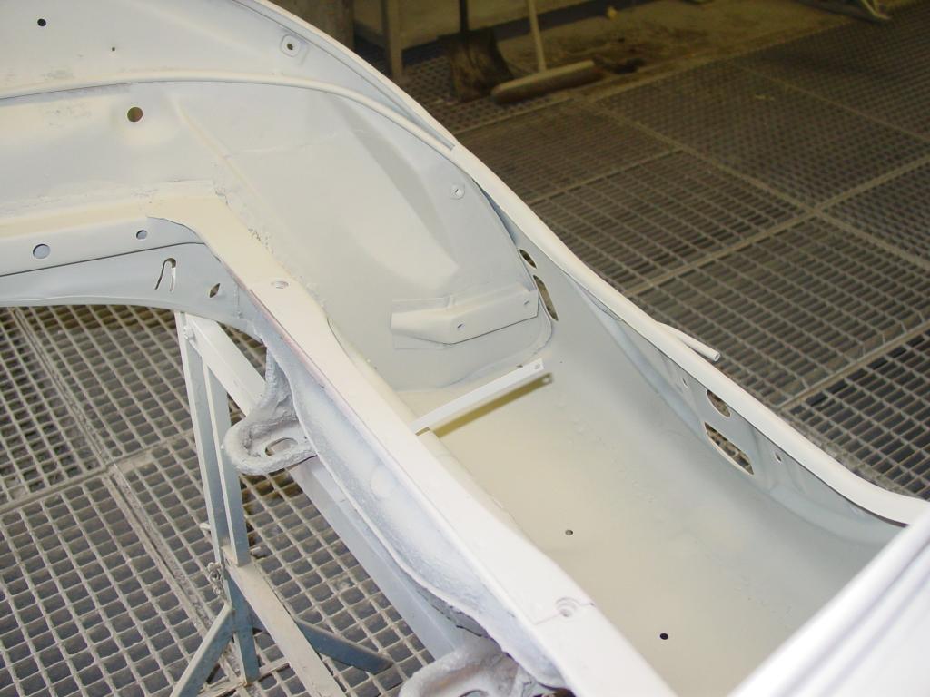

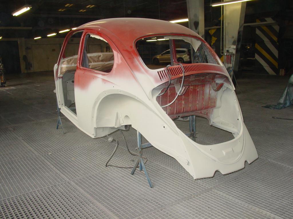

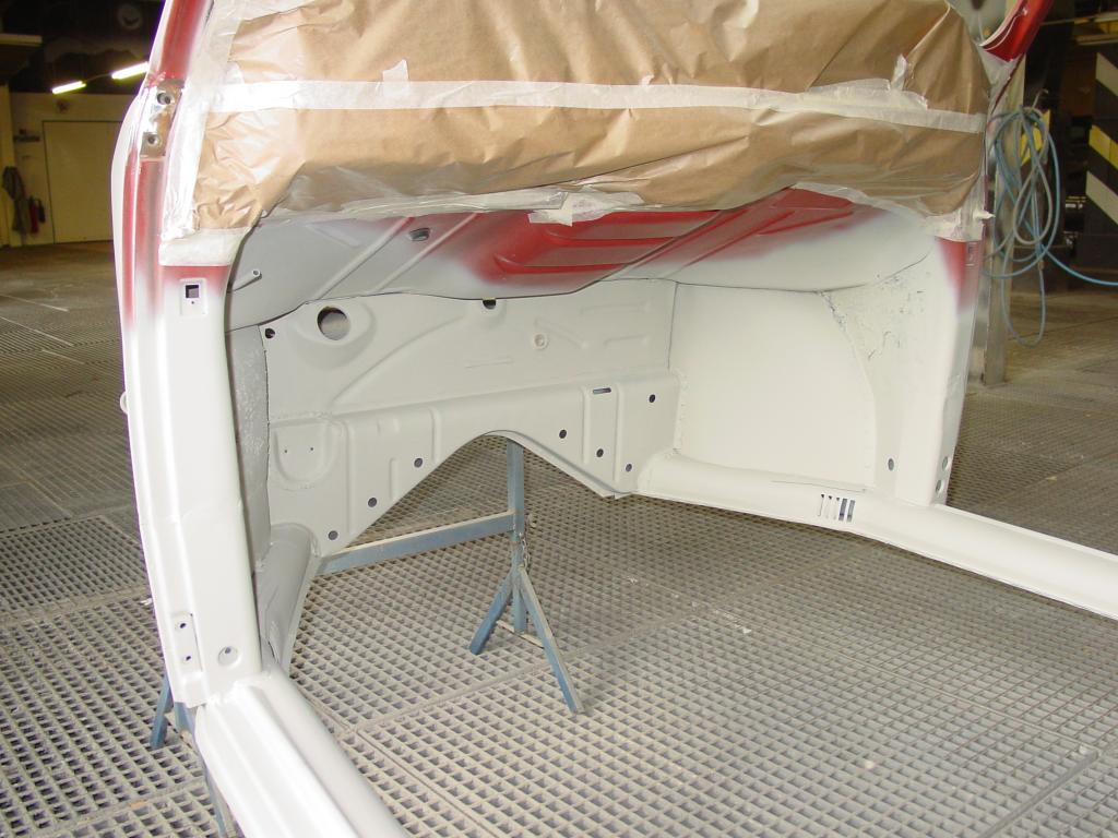

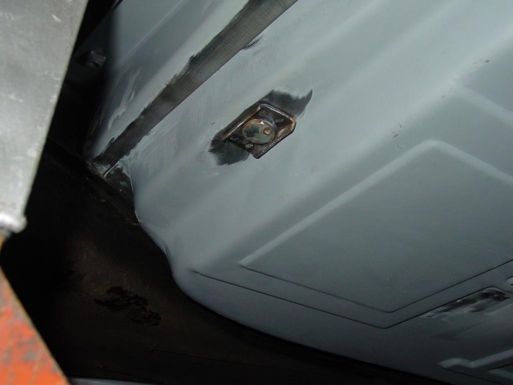

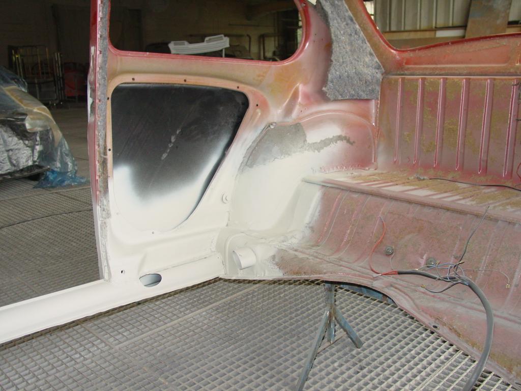

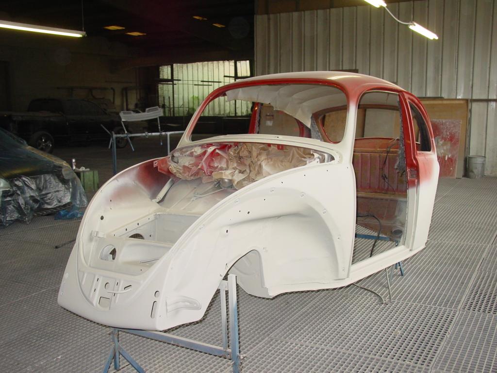

Die Lackiererei hat auch schon angefangen:
Brantho Korrux auf dem neuen Blech
- DSC08987.JPG (99.83 KiB) 6797 mal betrachtet
- DSC08988.JPG (91.24 KiB) 6797 mal betrachtet
- DSC08989.JPG (108.42 KiB) 6797 mal betrachtet
- DSC08992.JPG (109.27 KiB) 6797 mal betrachtet
- DSC08990.JPG (111.69 KiB) 6797 mal betrachtet
- DSC08991.JPG (100.51 KiB) 6797 mal betrachtet
- DSC08993.JPG (87.26 KiB) 6797 mal betrachtet

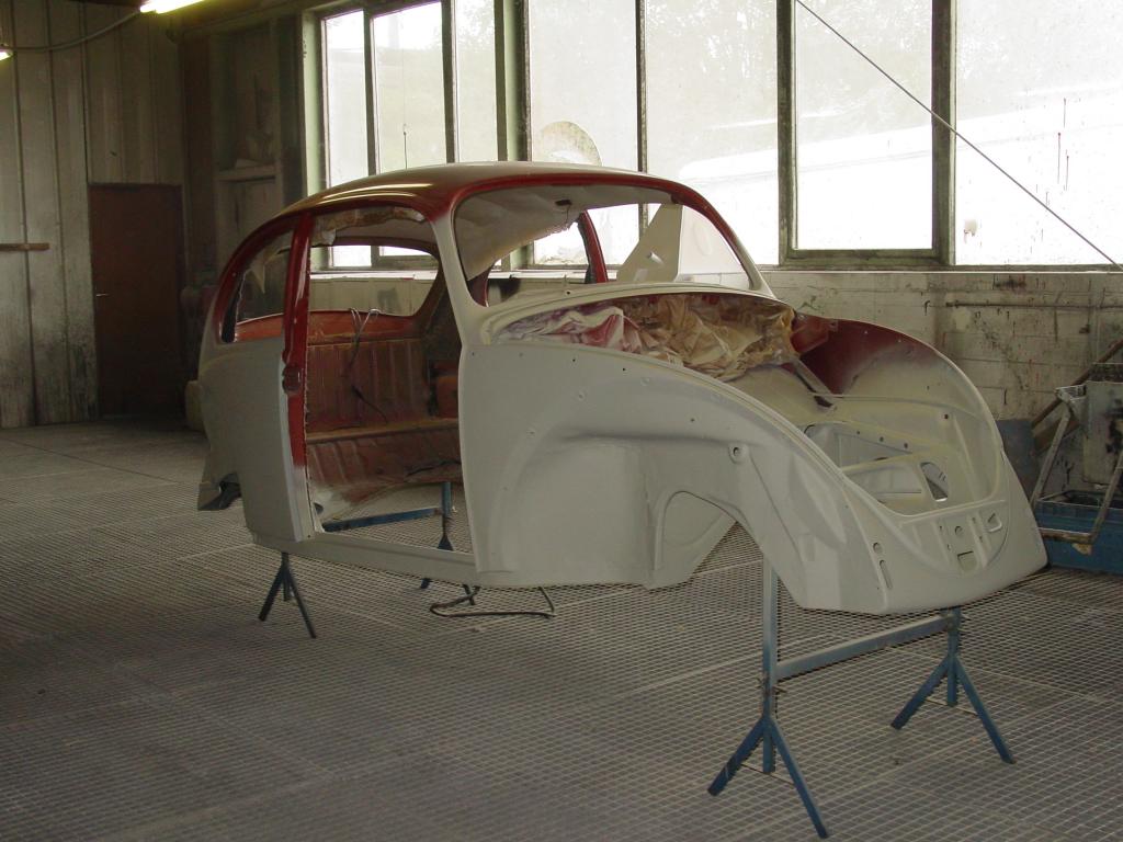

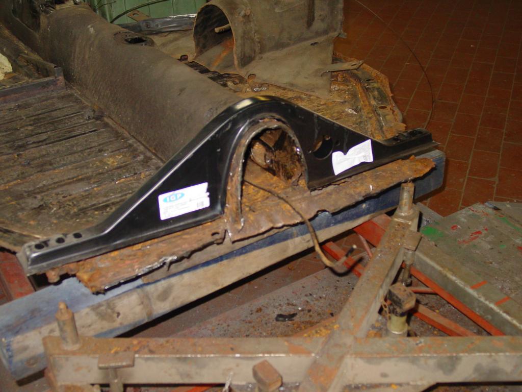

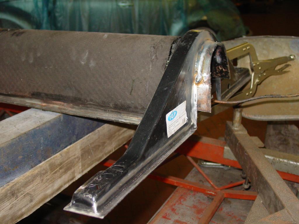

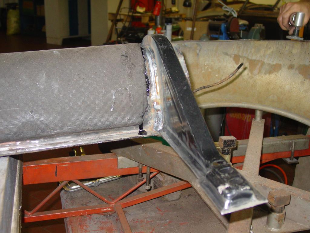

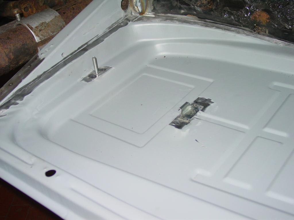

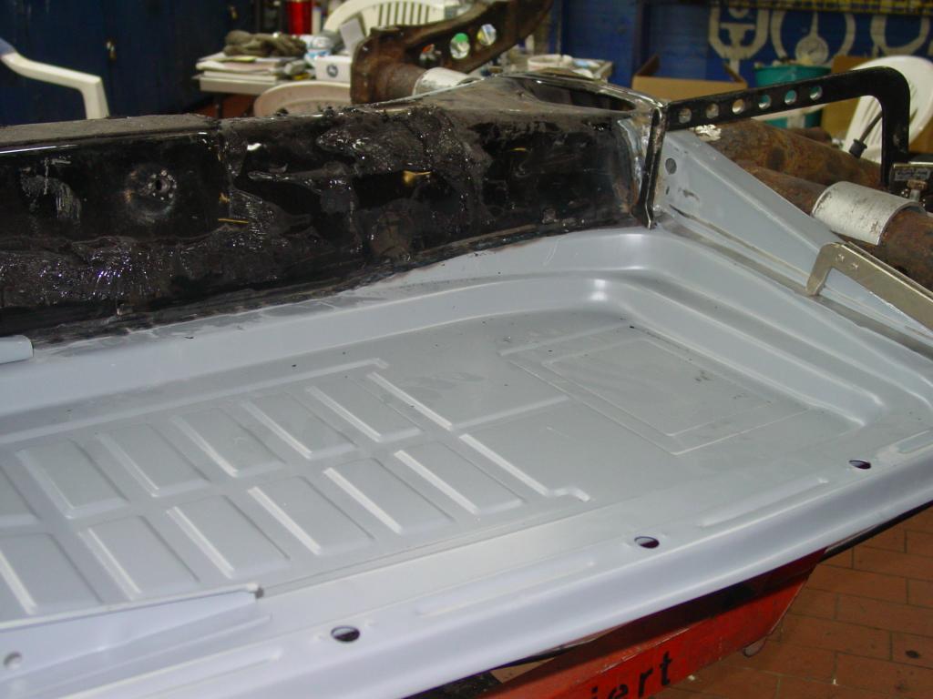

Linke Bodenhälfte drin
- DSC08995.JPG (106.24 KiB) 6728 mal betrachtet
- DSC08996.JPG (102.2 KiB) 6728 mal betrachtet
- DSC08997.JPG (87.38 KiB) 6728 mal betrachtet
- Verstärkung unter hinterem Querträger
- DSC08998.JPG (61.21 KiB) 6728 mal betrachtet
- DSC09000.JPG (76.06 KiB) 6728 mal betrachtet
- DSC09001.JPG (60.34 KiB) 6728 mal betrachtet

Bin am Überlegen, ob ich auch mal Brantho Korrux nehme ? Welches hast du da genommen, ""Nitrofest"VeeDee hat geschrieben:Die Lackiererei hat auch schon angefangen:
- VeeDee
- Beiträge: 3474
Hallo Conny.
Nitrofest ist als erste Schicht auf dem Blech das Mittel überhaupt.
Einfach nur anpatten mit Schleifvlies und mit Silikonentferner reinigen, dann sitzt das fest.
Das hört sich sehr gut an. Hab mir zwar die Beschreibung davon beim Korr. Depot durchgelesen, aber Erfahrungen aus der Praxis sind halt Gold wert.
