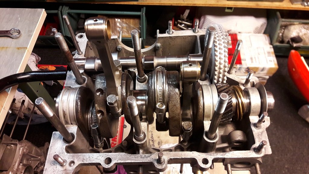

Ein wenig etwas ist klarzustellen:
-74mm porsche oder WW werkeln in den gleichen hauptlagern
-74m WW mit serien pleuel baut dicker auf als porsche mit porsche pleuel was die nockenwellen problematik angeht.
- mit 30ps pleuel auf 74mm und dann 30ps kolben wird der motor breiter als porsche 356 kurbelwelle pleuel und kolben
- es gibt zwei einfache wege kurbelwellen mit mehr hub zu verbauen
1. 69mm oder 69,5mm mit serien pleuel und die kolben zum teil abdrehen (passt auch zur brennraumform,versichtung geht hoch) (77mm-83mm)
2. 74mm porsche (50mm hauptlager) 502 pleuel mit deutlich mehr arbeit gehen auch 616 pleuel auch ganz gut + kolben+zylinder 356 (27-28mm kompressionshohe) ( ergibt serienbreiten 1582cc) hier müssen zylinder bearbeitet werden ( guss nicht nikasil nehmen)
Jeder andere weg wie zb. der im artikel bringen mehr probleme mit sich. Der porsche weg ist einfacher, WW geht sicherlich auch ganz ok, motor wird etwas breiter und der aufwand ist höher. Warum dem so ist, ist recht einfach erklärt das 30ps pleuel hat 2 stege am unterteil, das 502 einen mittig. 30ps nocken klein und schmal, es stört aber seitlich unten. Deswegen hat das 30ps pleuel mehr probleme damit als das 502 obwohl 1,5mm breiter durch die dickeren pleuellager. Zusätzlich ist zu sagen die 616 pleuel haben keinen steg aber sind vollmaterial weswegen das zu viel arbeit ist und 502 mehr sinn machen+ sind deutlich billiger. 30ps pleuel ist recht ungeeignet für 74mm hub. AA performance H shaft 30ps pleuel macht auch wenig sinn.
Ps: mal bei oval56(.de) (andreas) vorbeischauen der hat das vor vielen jahren gemacht und festgehalten.
Speedwell kipphebelübersetzungen sollte es bei cagero geben, ich weiß zumindest dass die im herbst letzten jahren noch einen ganzen schwall hatten.
Anrufen schadet nichts.
Warum eigentlich 74mm hub?

Warum 74mm Hub? Weils Jürgen aufgebracht hat (für Porsche KW) und der Artikel es auch beschrieben hat als "Versuchsobjekt 2.0".
Ich selber hab weder ne Porsche KW rumliegen, noch Pleuel noch Kolben. Noch Fräse oder Drehbank. Würde aber gern in den 30PS Block mehr Dampf reinbringen, das kann jetzt entweder mit 64er KW und 83 KuZ passieren (das steckt schon), oder ich nehm noch ne 69 WW Welle mit auf. Und ob man die 69er oder eine 74er kauft, kommt preislich gleich. Nur wenn die 74er ne Latte an Extrakosten und Problemen nach sich zieht, dann besser lassen... und alles in Porsche bauen, ist einfach sackteuer. Ne KW für 3.500 fertig überholt... nee ...
