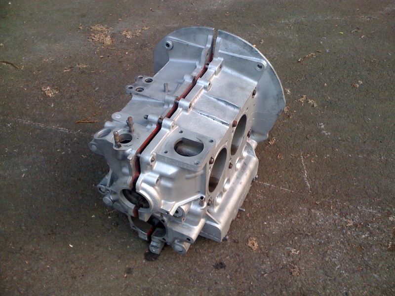

Hab heute mein Gehäuse mal sauber gemacht, damit ich das
Teil nach Engine Plus schicken kann.

wow sieht gut aus... was soll denn Engine Plus machen?

Ich konnte das Axialspiel nicht mehr einstellen,
das Bundlager hat im Gehäuse Axialspiel.
Immer wenn ich das Spiel passend eingestellt hab
konnte ich die Kurbelwelle nur noch ein paar cm bewegen.

Bundlager fräsen...

Felgenreiniger auf glänzendem Motorgehäuse kommt nicht gut :(
Schicke das Gehäuse morgen los, mal schauen wie lange es dauert.

DIE DICHTPAMPE MUSS WECH!!!!
Sonst passt das Mass nicht!!!!!!!!!!!!!!!!!!!!!!!!!!!!
Aluteufel ist so ne Sache...

ich verstehe das mit dem aluteufel nicht =? klärt ihr mich mal auf ??? :?: :roll:

hab den Aluteufel drauf gesprüht und das Zeug fing sofort
an total zu schäumen, hab dann sofort mit Wasser gespült aber
zu Spät. Jetzt ist das Gehäuse wieder matt.
Das Zeug ist anscheinend zu aggressive für Magnesium :cry:

Ich hab mir auch schon n gehäuse damit versaut. Zumindest bin ich der meinung das es der Aluteufel war und nich das aufkochen in der feuertonne, bei mir hats richtig material weggefressen...

ich mach das immer in der waschstrasse bei der tanke... da bekommt man die gehäuse wirklciht gut sauber mit heißem wasser und diesem waschzeug da :D

naja, so leidlich sauber... Ich hab mir fest vorgenommen nur noch neue Gehäuse zu verwenden, kosten im vergleich dann auch nich mehr soooo viel und sind elementares bauteil...
