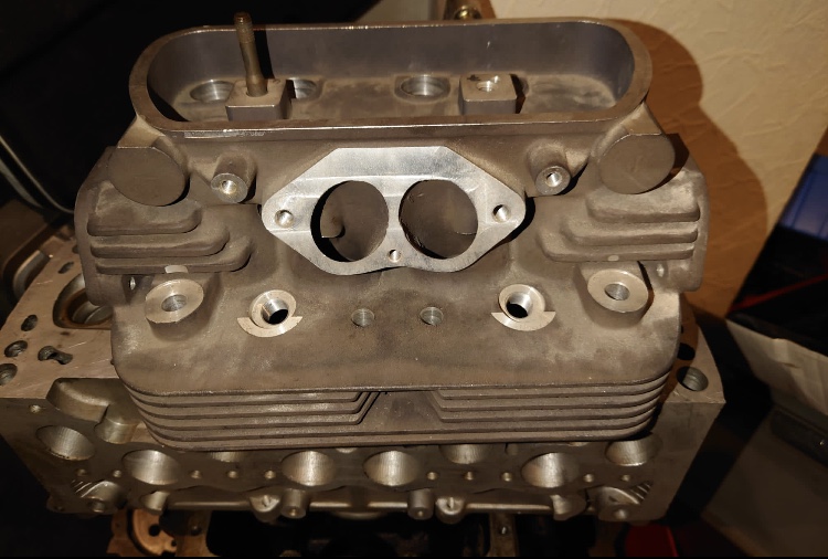

Servus Lars,
Ein Foto vom Zylinder habe ich.
Leider hat der Zylinder eine Rippe
weniger wegen dem Kopf als geplant.
