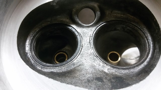

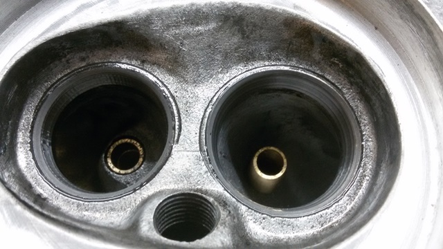

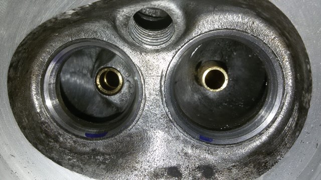

ausgangsbasis sitze:
20161202_184620 - Kopie.jpg (57.99 KiB) 9275 mal betrachtet

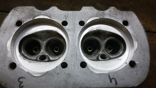

bearbeitete sitze:
20161203_162226 - Kopie.jpg (85.72 KiB) 9275 mal betrachtet

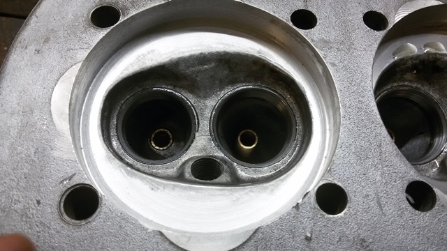

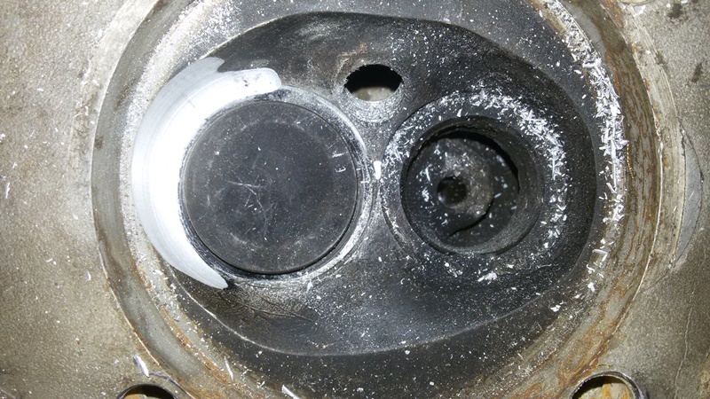

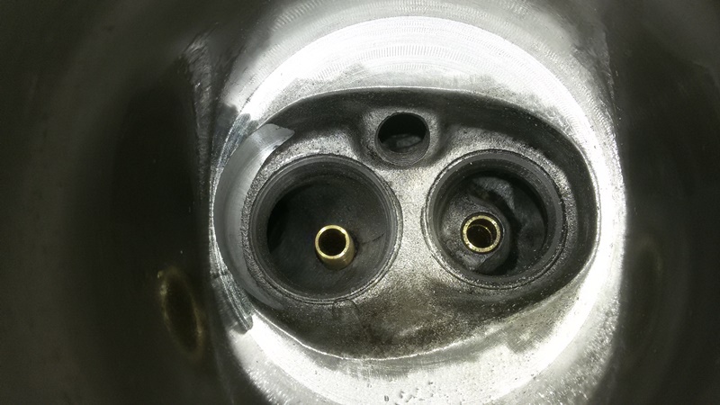

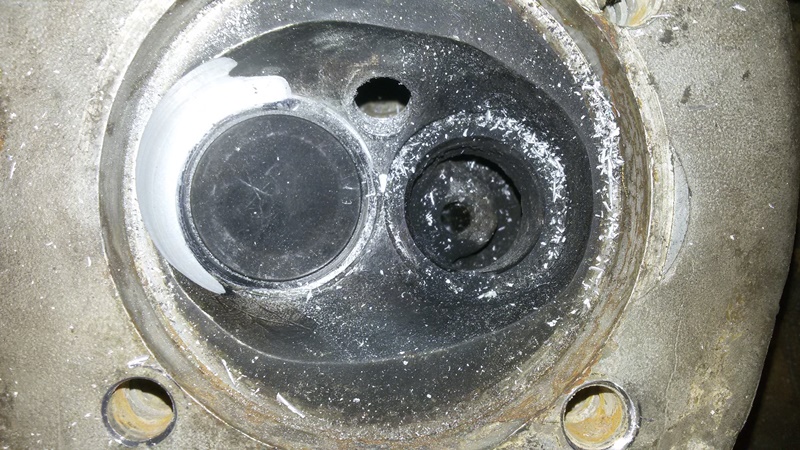

brennraum fertig (hoffentlich :roll: )
20161204_164015 - Kopie.jpg (110.12 KiB) 9275 mal betrachtet
20161204_164026 - Kopie.jpg (110.58 KiB) 9275 mal betrachtet
20161204_164032 - Kopie.jpg (102.15 KiB) 9275 mal betrachtet

Grüß dich, mach den Ringspalt am Einlassventil so groß das er mit der Zylinderwand abschließt. Dort verschenkst du ca. 5 mm. An der Auslassseite würde ich auch noch was machen.
Re: 1904 Einkanal mit 34PCI
Verfasst: So 4. Dez 2016, 18:03
von Stevo_L
stimmt schon, aber das nimmt wieder soooo viel zeit in anspruch.. :roll: :lol:
und die verdichtung geht dann auch wieder runter, das will ich eigentlich ned.. :?
hmm.. :confusion-scratchheadyellow:
Verfasst: So 4. Dez 2016, 20:13
von triker66
Stevo_L hat geschrieben:stimmt schon, aber das nimmt wieder soooo viel zeit in anspruch.. :roll: :lol:
Hey mit gutem Werkzeug ist das in 2 Stunden gegessen. Wie hoch ist der Motor jetzt verdichtet?

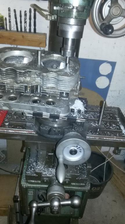

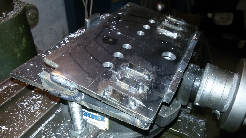

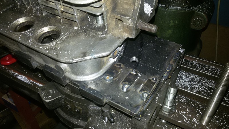

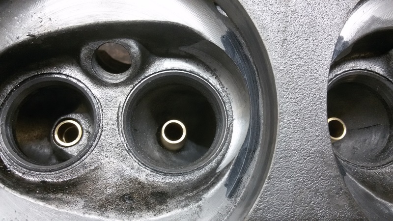

hab mal wieder was gebastelt.
und zwar eine Aufnahme mit der ich den Brennraum bearbeiten kann.
in der zeit, so lang ich für die gebraucht hab, wären die brennräume ws schon fertig gewesen :D
ist für den teilapparat, sodass ich mit einem 10mm fräser, unten mit radius, rund ums ventil ausfräsen kann.
sollte für den ringspalt passen, oder?
alternativ kann ich den brennraum zentrisch spannen, für eine größere ringspaltbearbeitung.
aber ich denke rund ums ventil sotte reichen, sonst wird der zu groß.
bis jetzt hab ich nur zwei testköpfe misbraucht, aber so sollts dann bei den richigen aussehen.
3mm weggenommen, dann bin ich beim rand der 90,5er bohrung.
den rest macht die fächerscheibe fürn dremel
meinungen? :D

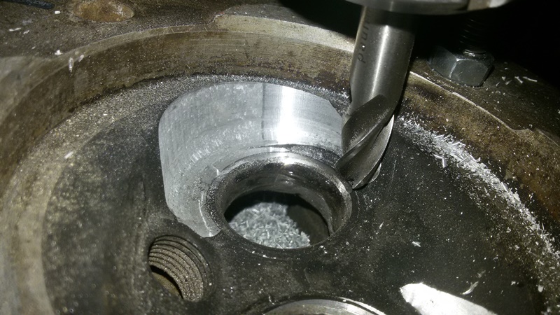

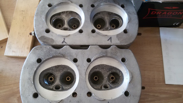

Verfasst: Sa 17. Dez 2016, 20:06
von Stevo_L
so, ringspalt ist einlassseitig bearbeitet, schön bis zur zylinderwand.
wird noch geglättet und gut iss.
je nachdem wie groß der brennraum is mach ich das beim auslass auch noch.
geht mit der spannvorrichtung richtig schnell und ausreichend gut ;)
