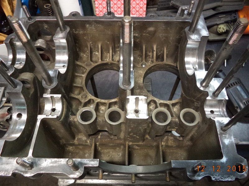

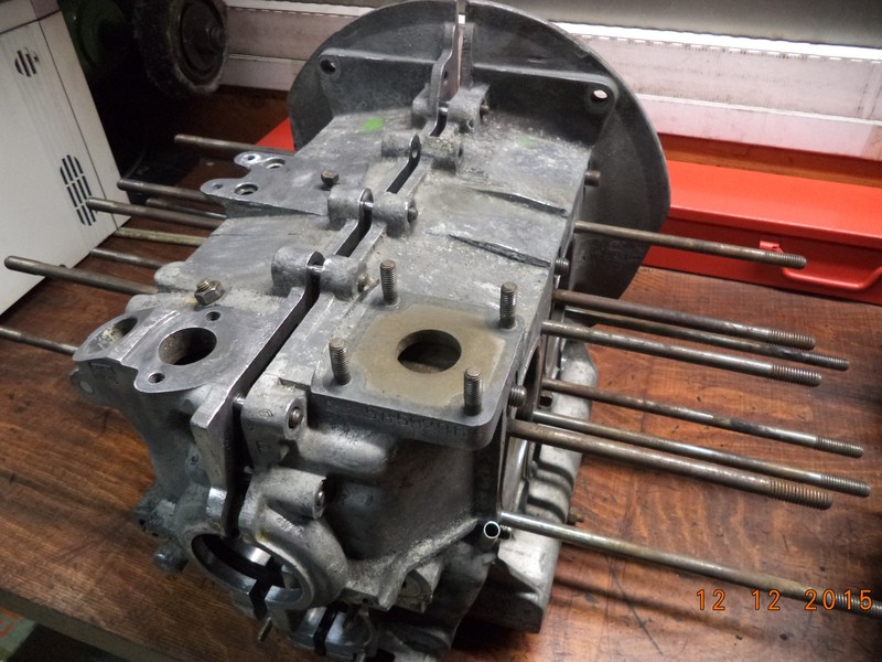

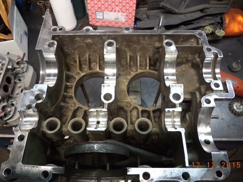

Uuuuund zurück zum Thema! Heute konnte ich ein wenig Zeit abzwacken und habe den Motorblock mit dem Dampfstrahler bearbeitet. Anschließend die Dicht- und sonstige Anlageflächen gereinigt.
Kieksche aaan!
Erst einmal fertig :up:

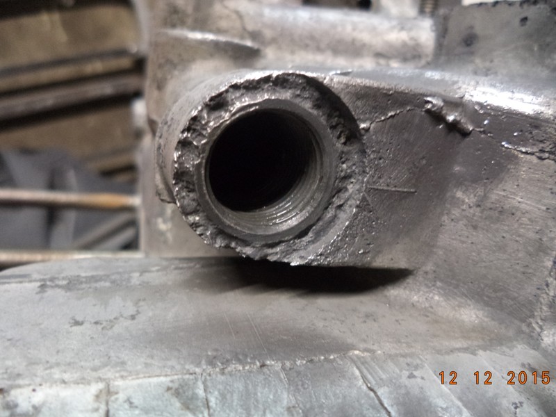

Wo viel Licht, da auch viel Schatten! Zur Erinnerung : Rohdiamant :character-oldtimer: :mrgreen:

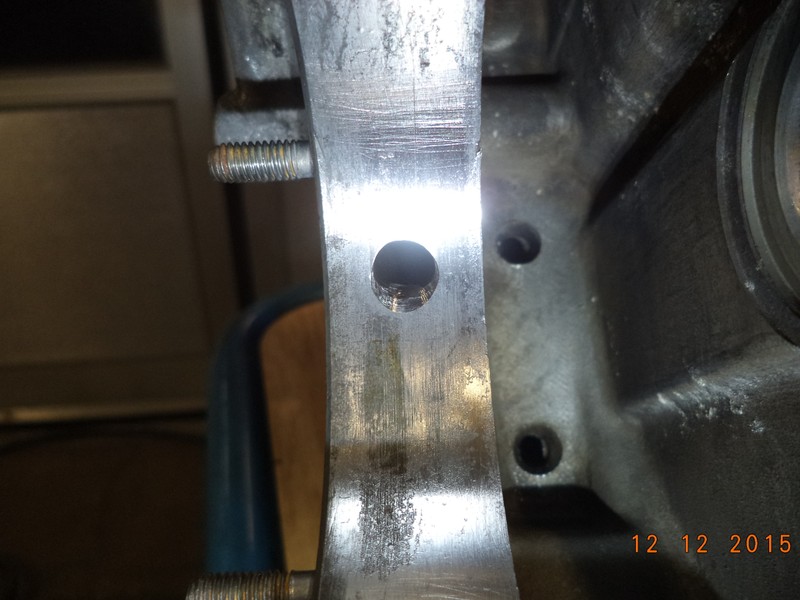

Der Kupferdichtring hat ganze Arbeit geleistet.

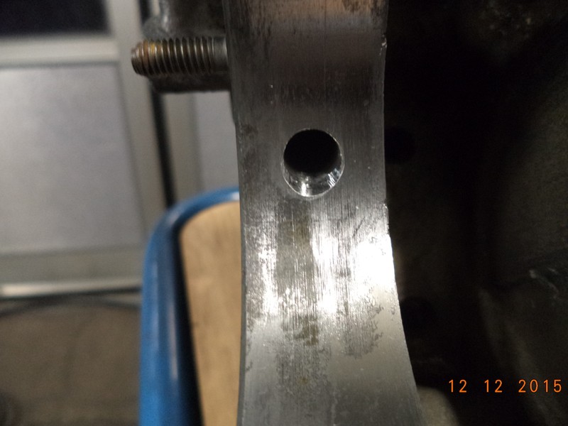

Die Übergänge von der Ölpumpe zum Motorblock hatten auch deutlich Versatz. Bei den ohnehin schon schmalbrüstigen Querschnitten, konnte das nicht so bleiben. Also Anpassung!
So auch hier!

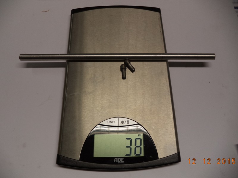

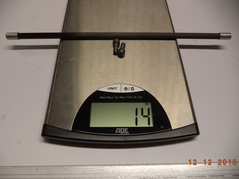

Und das Beste zum Schluß! Es gingen mir da so ein paar Gedanken durch den Kopf und die habe ich heute mal umgesetzt!
Das Orginal, nur noch mal zur Erinnerung!
Und der Prototyp. Ob das durchführbar ist und hält wird sich noch zeigen müssen. Der erste Test wird ein Temperaturtest sein, Die Knickstabilität ist wirklich schon sehr gut und das Gewicht einfach klasse! :music-rockout:

Was ist das für ein Material?
Verfasst: So 13. Dez 2015, 09:35
von swingheini
sind von Tuner De Beukelaer, glaub ich

von VeeDee
He Bernd.
Wieviel höhere Festigkeit bringen denn die Aderendhülsen auf den Enden der Stößelstangen?
Reicht das dann bis 9000?
Verfasst: So 13. Dez 2015, 22:48
Die Mikados gingen nicht, weil die das Öl am Durchfluß hindern :mrgreen:
Die Aderendhülsen verdoppeln den Drehzahlbereich, ganz klar 8-) Ich bin schon im fünfstelligen Bereich :shock: Es wird ja eine Strömungsmaschine, dank Schleicher immeroffenkonzept :music-rockout:
Ich seh schon, mit Euch kann man nicht ernsthaft diskutieren :angry-nono: :obscene-smokingred:

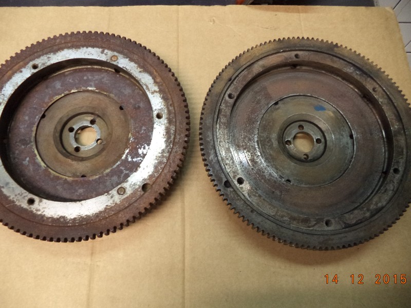

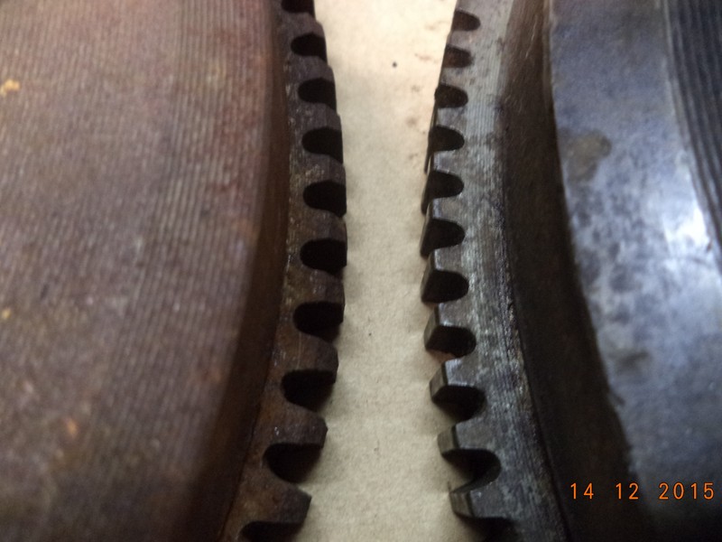

Aber, ich habe heute wieder etwas ausgegraben. Dem Fundus sei Dank. Eine 12V Schwungscheibe für 200mm Kupplung mit der Aufnahme für die alte Kurbelwelle :obscene-drinkingcheers:
Bilder morgen!
Verfasst: So 13. Dez 2015, 22:55
Das ist mal kraaaaaass selten wenn es denn auch noich 130Zähne statt 109 hat!?!?!
Verfasst: So 13. Dez 2015, 23:04
Es ist auf jeden Fall feiner verzahnt als das Orginale. Ich werde es mal mit einem anderen vergleichen. Ich war völlig baff. ich habe noch 6 lose Schwungscheiben da liegen. Davon 2 für 200er Kupplung und das eine hatte die gleiche Aufnahme. Der erste Griff ein Glücksgriff! So ist das eben, wenn man an einem Feiertag geboren ist :music-rockout:

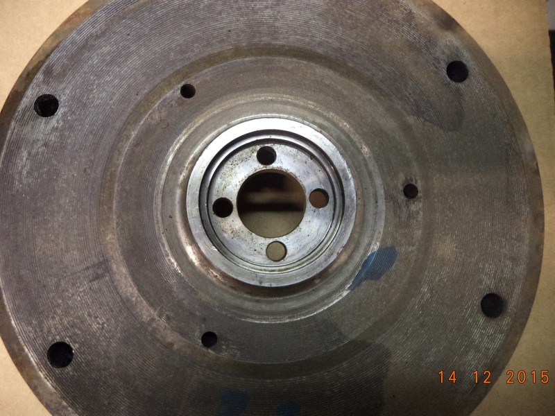

Das Folgende müsste eigentlich in die Rubrik "Rarest of the Rare" , aber ich brauche es schließlich hier!
Links das Orginal vom Rohdiamant und rechts das Fundstück vom Dachboden.
Hier das Gleiche.

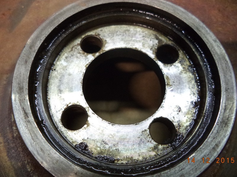

Das Orginal. Kein O-Ring, nur eine Papierdichtung auf dem Kopf der Kurbelwelle.
Sieht doch sehr ähnlich aus :handgestures-thumbupright:
Und die andere Seite!
Ein wenig Kosmetik, eine kleine Wuchtung und schon verfüge ich wieder über allerbestes Material :music-rockout:
Wenn diese Scheibe 180mm gehabt hätte, wäre sie schon lange meinem Aufräumwahn zum Opfer gefallen.
