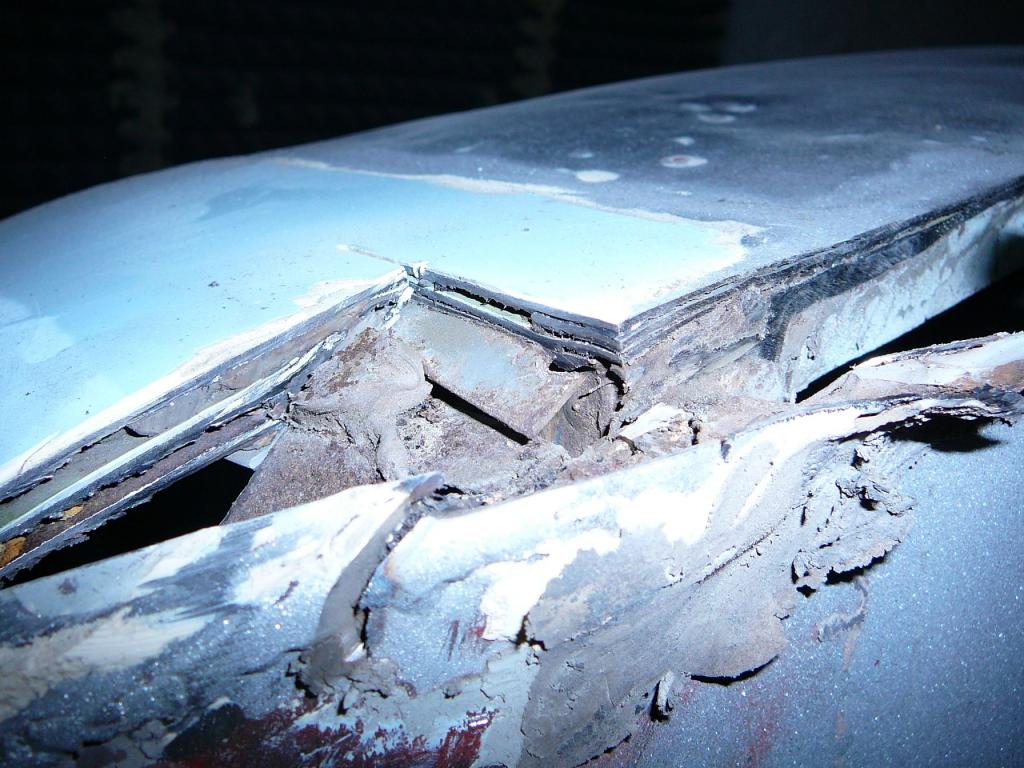

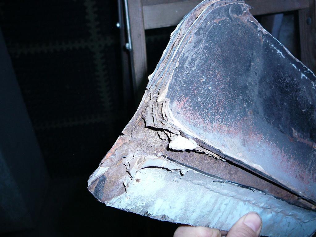

Hier mein angeblich top restaurierter Ovali:
k-Rost 3.6 Schweller und Radhaus hinten rechts.JPG (41.63 KiB) 7608 mal betrachtet

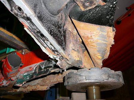

Und hier einen professionelle Reparaturstelle an meinem 64er Bus
(von aussen alles top verspachtelt und kaum zu erkennen):
Sorry VeeDee fürs OT
Re: HexMex
Verfasst: Sa 10. Okt 2015, 08:42
von VeeDee
Alles okay. :handgestures-thumbupright:
Solche Bilder habe ich auch noch auf einigen Speichern. Scheint ein besonderer Sport zu sein. :lol:
