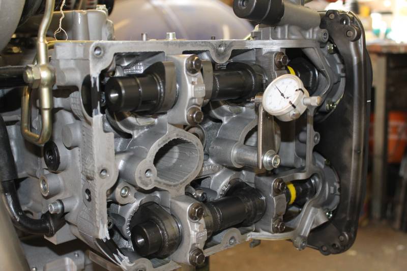

Der Salzburgstefan ist schon instruiert seinen Halter zu verbessern um damit auch 15mm Ventilhub messen zu können.Leider haben die meisten Messuhren nur 10mm Arbeitsweg.

Erwischt du mit der Konstruktion auch die Einlassventile?
Sieht nen bissl wackelig aus für Messungen im 10tel Bereich,oder?

Re: Abstimmung auf Prüfstand
Keine Sorge, einen vernünftigen Halter/Platte werde ich noch bauen, wo wir dir Uhr drauf stellen können!
So habe ich damals nur den Freigang der Ventile kontrolliert.
Damals fehlten noch die Stehbolzen für den Auspuff im Kopf, diese möchte ich nicht mehr demontieren!
Die Ventildeckelbefestigung schreit ja geradezu - befestige mich hier -

Ok.Da kann ich mich ja ganz klar auf deine Kompetenz verlassen.
Sowas kannst du 100mal besser wie ich.Wenn du sowas baust,baue es am beyten gleich zwei mal;-)
So etwa.............
Einfach genial,genial Einfach!

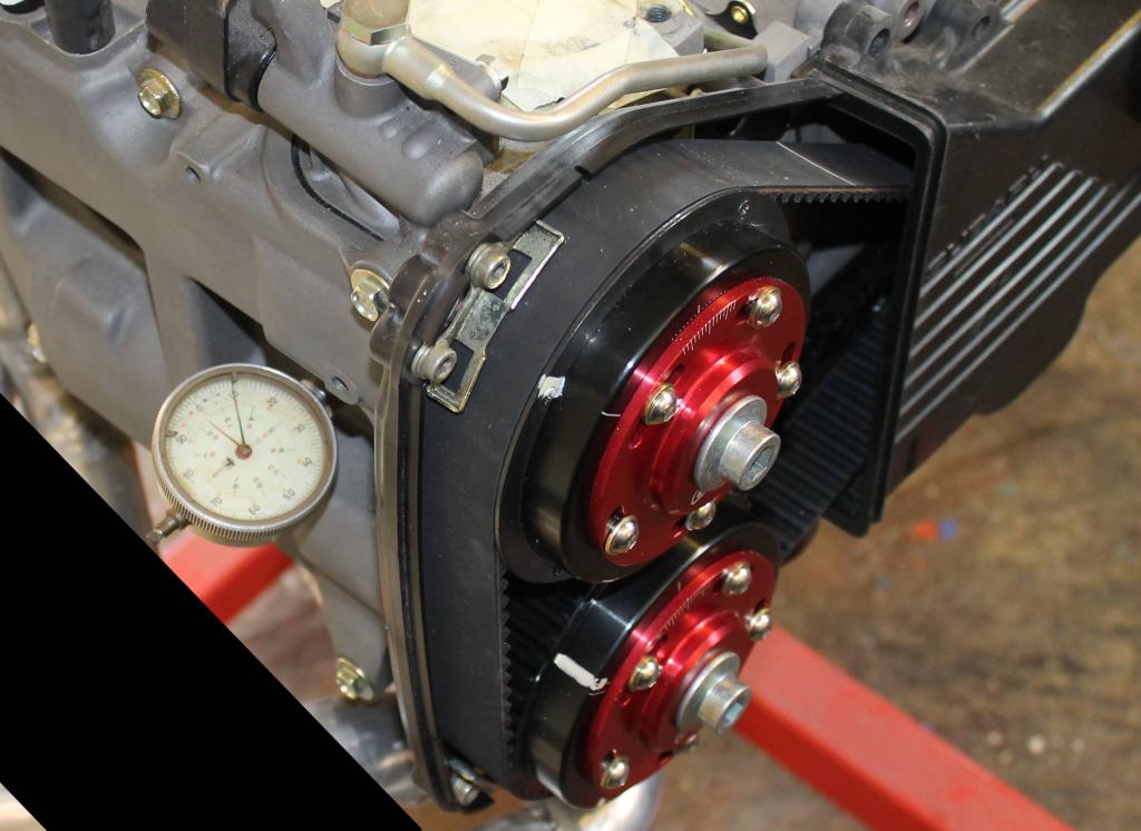

Genau so genial einfach mache ich immer den OT festlegen.........
Wer verlässt sich denn da heute noch auf eine Markierung an der Riemenscheibe...............
Messuhr inns Zündkerzenloch und erstmal den genauen OT bestimmen und dann an der SCHWUNGSCHEIBE markieren !
Ich bin leider auch nur ein Amateur.......
ELO
