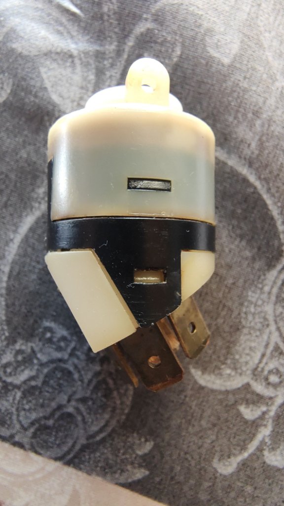

So - Zündschalter ist draußen...und es ist gut das ich es vorher ausgebaut habe - denn es ist tatsächlich eine etwas ungewöhnliche Bauform verbaut die es wohl nur zwischen 71 und 73 gab... (Also habe ich wohl damals die Lenksäule der 1302 Bodengruppe verbaut in meinem 1303er Häuschen... :roll:
Wenn ich jetzt im Netz suche finde ich nur Namenlose Zündschalter in dieser Ausführung...also nix in besserer Qualität wie Febi oder dgl....???
Oder hat noch jemand einen Tip?
Hier mal die die ich auf die Schnelle gefunden habe...dürfte das übliche Repro Zeug mit unbekanntem Qualitätsstandard sein...?
https://www.csp-shop.de/elektrik/zuends ... 5968a.html
https://classicparts.de/zuendschalter-p ... 90QAvD_BwE
https://www.ebay.de/itm/266658662461?gc ... WwQAvD_BwE
https://bekaboclassics.de/elektrik/zuen ... pGtWSTFpu1
Also wenn noch jemand eine bessere Quelle/Qualität weiß, wäre ich für einen Tip dankbar...
Ach so - und bei meinem sind nur 4 Breite Steckanschlüsse - alle Ersatzteile haben aber noch weitere 2 Schmale Steckfahnen...das denke ich kann ich aber vernachlässigen weil dann einfach unbelegt oder gibt das Probleme?

Servus Peter,
Die schmalen werden mit P und S bezeichnet sein,
dazu wurde erst letzte Woche eine Frage gestellt.
