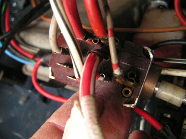

am Lichtschalter gemessen:
auf 30 (rt) sind immer 12V gegen Masse
auf X (ge/sw) sind 12V gegen Masse wenn die Zündung an ist
der Lichtschalter hat auch einen Masseanschluß der ist wichtig!

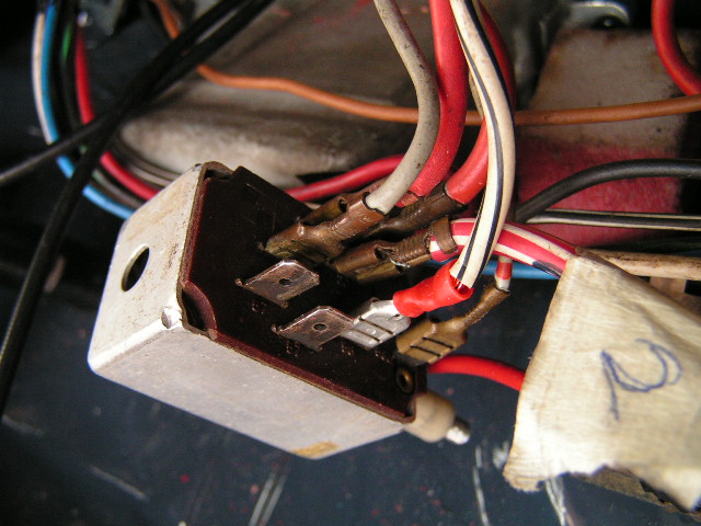

So sieht die Belegung am Schalter aus . Die beiden freien Klemmen sind beide Klemme 57 . Kann der Fehler am Blinkerschalter am Lenkrad sein ? Oder der Anschluß an den Birnen ? Sind H4 auf Bilux Sockel .
Die beiden hinteren roten Kabel und das rotweiße sind Klemme 30 . Das rotweiße geht nach hinten zur Batterie . Schwarzweiß geht auf Relais , grau an Sicherung , rotgrau an Tachobeleuchtung .

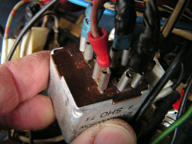

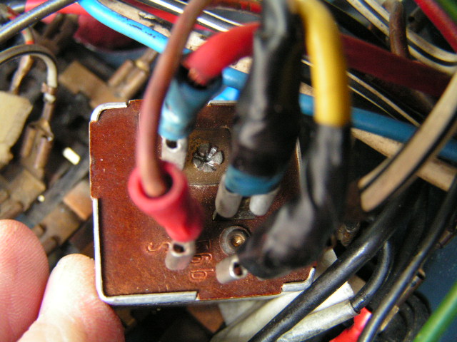

Das ist das Relais :
Das Kabel aus S geht an Lenkhebel , 56b gelb an Sicherung , Klemme 30 rot an Sicherung , Klemme 56 schwarzweiß an Lichtschalter und F - bei meinem Relais ist da nur 56a über - an Sicherung . Kann es sein , daß das Relais falsch oder defekt ist ?

Kabel S an Lenkhebel ist schon mal richtig und die Lichthupe geht ja auch also klickt auch das Relais.
gelbes Kabel von 56b auf die Sicherung ist auch richtig, zu beachten ist dass die Sicherung doppelt vorhanden ist also eine Brücke zwischen Sicherung 3 + 4
Klemme F geht der Strom über eine wiederum Doppelte Sicherung zum Fernlicht.
Klemme 30 rot an Sicherung ist auch richtig
Wenn jetzt das Licht eingeschaltet wird bekommt das Relais vom Lichtschalter Strom schwarz weisses Kabel an Klemme 56, da muss Spannung beim Lichteinschalten sein, sonst geht nix.
