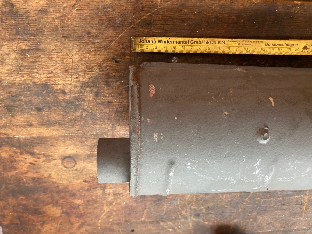

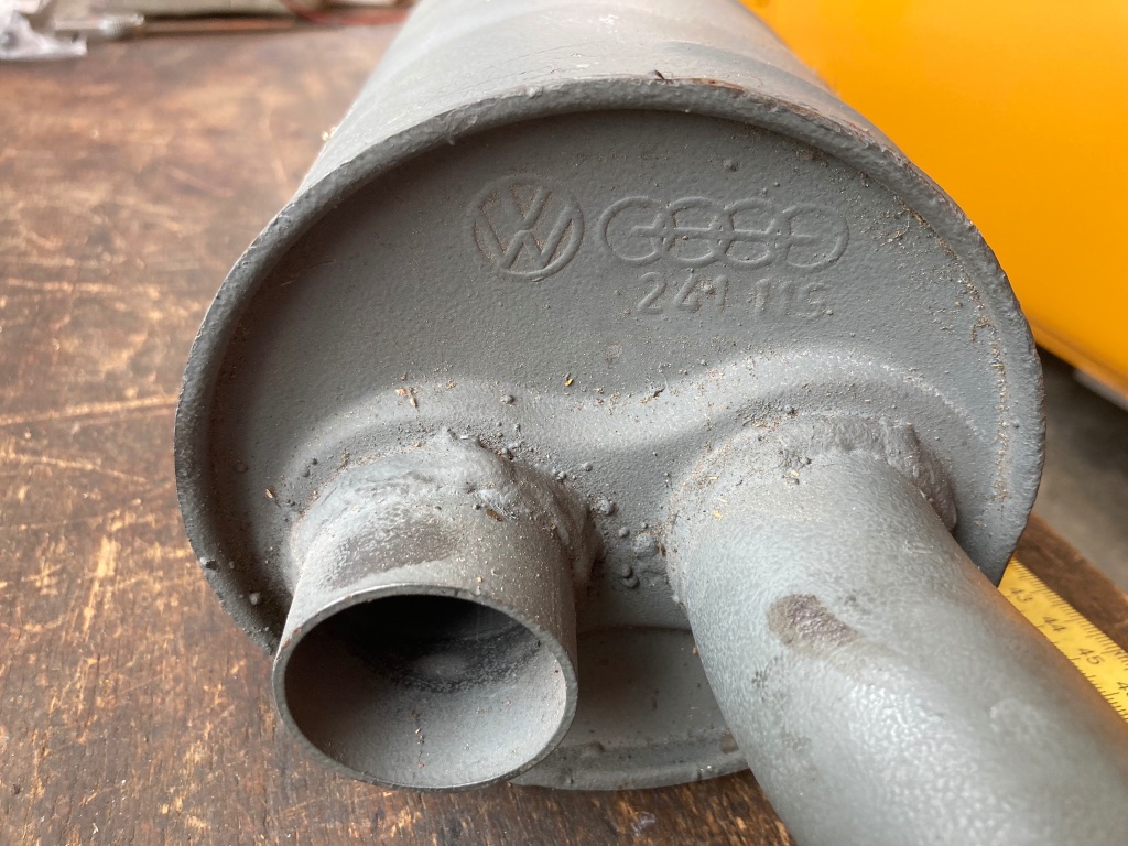

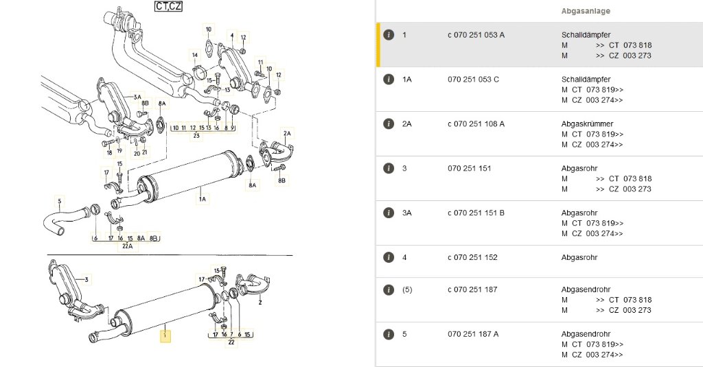

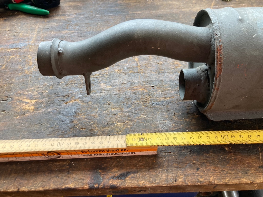

habe einen Endtopf bekommen, der passt nicht an meinen Bus :( , ist NOS und war nie verbaut. Wird wohl Käfer oder ähnlich sein.
Kann jemand nähere Angaben machen wo das Teil passt?
Auf der Stirnseite ist die VW/Audinummer eingeprägt, zu der ich nichts finde.
VG Ralph
Verfasst: Mo 22. Jul 2024, 09:13
Das sieht nach einem Topf für den CT Motor aus. Die Teilenummer muss 9 stellig sein.

zu der Frage mit dem Endtopf oben, nachdem Bernd schon die Richtung vorgegeben hat:

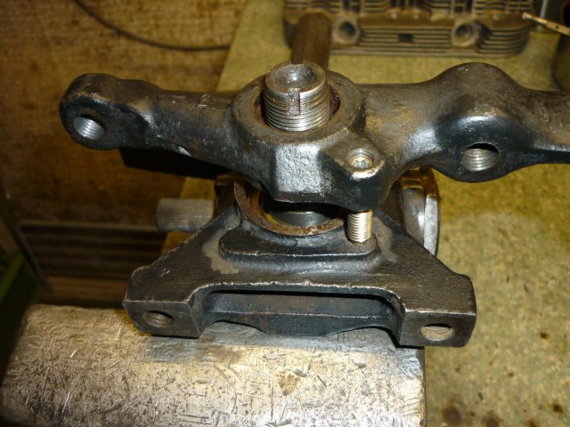

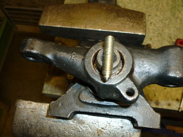

Mein Lenkrad hängt schief.... Keine Ahnung ob das letztes Jahr schon war oder beim Lenkradwechsel entstanden ist.....
Jedenfalls möchte ich auf jeden Fall die Mittelstellung des Lenkgetriebe überprüfen - ist ein 1303 noch ohne Zahnstange.
Immer wenn ich danach Google werden mir Ergebnisse gezeigt dass die Kerbe auf der Lenkwelle mit dem Gehäuse fluchten muss.
Siehe zb hier
https://www.volkswagen-classic-parts.co ... -1985.html
Ich weiß aber sicher dass hier im Forum auch schon einmal das Thema war und da hieß es dass die korrekte Mittelstellung nur mit einer bestimmten angespitzen (?) Sonder Schraube ermittelt werden kann.... Ich finde das aber über die Forumssuche nicht mehr...
Ist die Methode aus dem Reperaturleitfaden mit der Kerbe ausreichend oder muss es die Schrauben Methode sein - wenn ja - wir funktioniert das?
Verfasst: Sa 3. Aug 2024, 20:33
von Junebug
Hallo Peter,
das kannst du mit einem normalen M8 Gewindestift (ugs. auch Madenschraube genannt) mit Spitze machen. Man kommt von unten dran, um das Gewinde im Lenkhebel zum Reinigen nachzuschneiden und kannst dann den Gewindestift reindrehen. Der sollte aber min. 40mm lang sein. Dann hast du die Mittelstellung der Lenkrollenwelle. Die Plastikscheibe kann man relativ leicht über die Verzahnung drehen und falls das dann noch die Mittelstellung der Lenkspindel ist ist eher fraglich.

Top - jetzt kann ich mir endlich was vorstellen was mit der Schraube gemeint ist! :text-thankyouyellow:
Ist mit noch nie aufgefallen, aber wenn ich aus dem Urlaub zurück bin werde ich den Krabbler Mal auf die Hebebühne nehmen und nochmal genau hinschauen - jetzt weiß ich ja nach was ich suchen muss...
