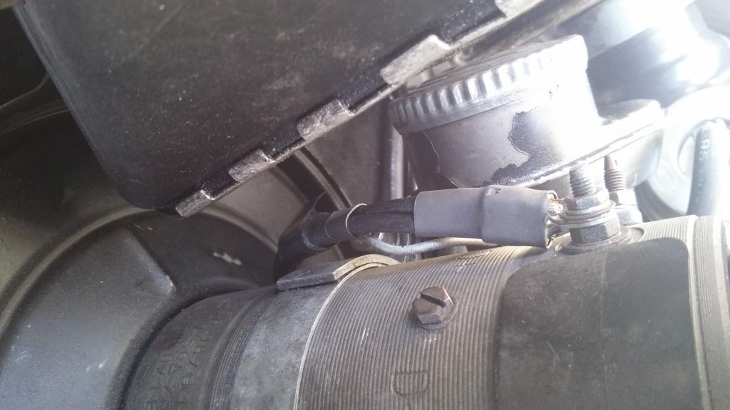

Gestern eben am 58er gewesen...eben nen Bild geschossen wie ich die zwei 6qmm Kabel angeschlossen habe....
Re: 1302 mein neues Projekt " Der Porsche Salzburg Käfer"
Verfasst: Fr 31. Jul 2015, 09:37
von Landy74
da darf aber auch keiner an die Kabel kommen. Auch wenn Du Schrumpfschlauch drüber gemacht hast, da ist nicht viel luft zum Gehäuse der LM.
Nix für ungut. ;)
Gruß Wolfgang
