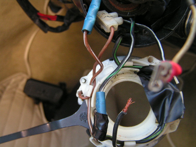

Wagen läuft wieder . Hate das Zündschloß ausgebaut und durchgemessen . Die Verkabelung des Blinkerschalters sieht aus , wie der Rest meiner Kabelage
. Hab das erst mal aufgedröselt , verlötet und Schrumpfschlauch drübergemacht .
Ich hab das Teil so nicht mehr aufgesetzt bekommen . Vorn im Sicherungskasten war auch einiges im Argen . Hab alles abgezogen und soweit wie nötig alles neu angeschlossen . Und siehe da , ersprang wiedr sofort an und läuft . Nur das Problem mit der Hupe und dem Schlüssel besteht noch . Irgendetwas stimmt da noch nicht . Die Kabel sind nicht alle zu erkennen , da viele überlackiert wurden . Die Farbe läßt sich kaum abkratzen .

dein Blinkerschalter sieht nicht gerade Vertrauenswürdig aus, hoffen wir mal das alles funktioniert. Letzendlich hat der Blinkerschalter aber nichts mit deinem Problem zu tun.
wenn ich mich richtig erinnern kann ist im Kofferraum ist eine Klemmstelle wo dein Zündanlasschalter angeschlossen ist. Dort kannst ihn mal abklemmen und testweise brücken (siehe Plan)
aber Vorsicht das dein Auto einen Sprung macht, Gang raus und Handbremse rein!
