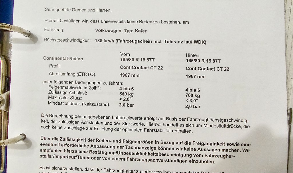

von Guenther-Nbg
hab mal eine Frage zum Reifendruck. In meiner Betriebsanleitung steht für Radialreifen ein Druck von 1,3 bar vorne und 1,9 bar hinten. Continental schreibt in der Unbedenklichkeitsbescheinigung einen Mindestdruck von 2,0 bar für vorne und hinten vor.
Wie handhabt Ihr das? Sind vorne 1,8 und hinten 2,0 ein guter Kompromiss?
Grüße, Günther

Ich möchte mal schwer behaupten, dass Conti bei der Bescheinigung von Gewicht in Form von Motor vorne ausgegangen ist. Der Käfer ist da auf jeden Fall ein Sonderling.

von Guenther-Nbg
Ne Phil, stimmt nicht. Die Freigabe von Conto bezieht sich explizit auf den Käfer, guckst Du hier:

von Marc_Voss
Klar kann man deutlich höheren Luftdruck fahren, wenn der Reifen dann an der Lauffläche ungleichmäßig abgenutzt wird, weiß man, daß es zuviel war.
Warum nur die 1,3 bar, hat auch mit Fahrkomfort zu tun. Wer noch eine gesunde Bandscheibe und harte Federn verbaut hat, kann gerne auch Richtung 2,5 bar gehen. (/Ironie aus)
Fazit, etwas höher tut dem Verbrauch gut, den Rest soll jeder aufgrund o.g.Anmerkungen selbst entscheiden.
Und breitere Reifen lenken sich auch mit mehr Luft leichter.
Verfasst: So 14. Jul 2024, 13:31
von Baumschubsa
Der Luftdruck beeinflusst auch auch das Fahrverhalten. Die 0,6 Bar Unterschied von vorne nach hinten sollte man schon einhalten.

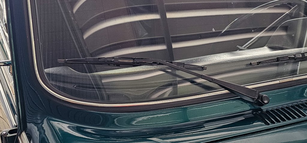

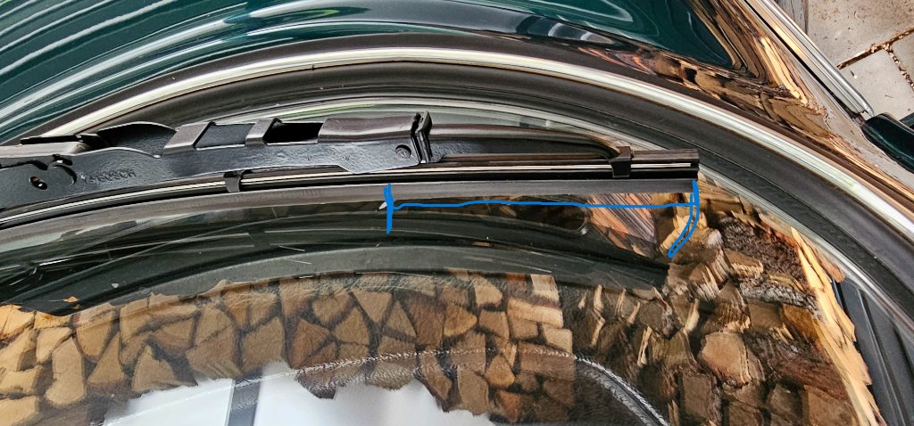

von Guenther-Nbg
habe gerade neue Wischerblätter moniert. Es sind die für ein 79er Cabrio passenden Bosch Blätter mit Länge 340 mm. Der Wischer auf der Beifahrerseite steht am äußeren Ende auf einer Länge von 6 cm von der Scheibe ab, obwohl ich die Endposition des Wischers schon recht hoch eingestellt habe. Siehe Bilder:
Ist das normal und bei Euren Wischern auch so? Mit den alten Blättern kann ich es leider nicht vergleichen. Die sind nur 280 mm lang und sicher nicht für den 1303 vorgesehen.
Grüße, Günther
Verfasst: Do 18. Jul 2024, 14:37
von lothar
ja, das ist normal - leider :-(
Verfasst: Do 18. Jul 2024, 14:38
Das ist leider so normal. Beim T2B Bus ist es auch so :roll:
Verfasst: Do 18. Jul 2024, 14:54
von Guenther-Nbg
Ok und Danke für die schnellen Antworten. Ich finde diesen Thread richtig klasse!
Hab mal die Scheibe nass gemacht und die Wischer getestet. Das Sichtfeld ist schon in Ordnung, da der nicht gewischte Bereich ja rechts unten und damit nicht im Sichtbereich ist. Somit bleiben die neuen Wischerblätter drauf.
