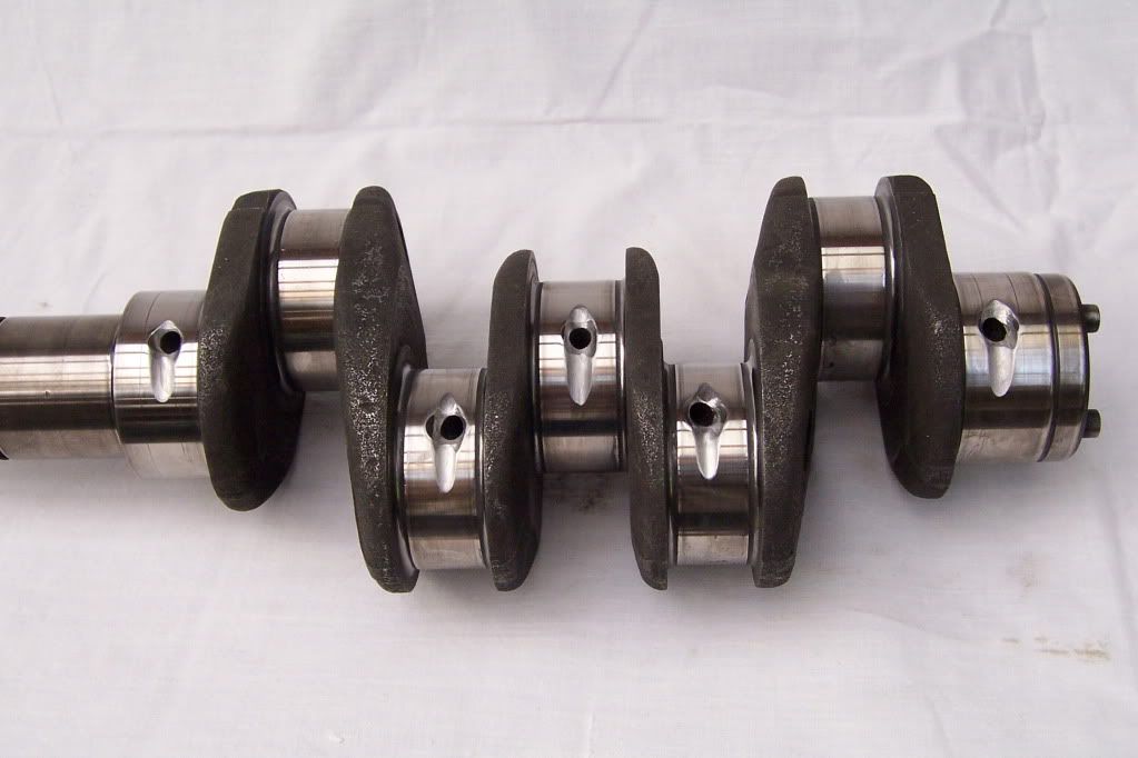

Auch ein kleiner Ergänzung meinerseits weil wir alle ein Menge spendieren an Motorteile und unsere Erfahrungen im Tuningbereich - vor allem wanns schief geht - Wert sind zu teilen. Den Ablauf dieses Motor war mir lange Zeit zu unbefriedigend das zu machen.
Also ich werde versuchen so genaues möglich zu teilen was ich denke das damals wirklich schief gegangen war. Teils war es dummes zu schnelles bauen gewesen (denke ich), teils ist es noch 'trauriger' als gedacht damals. Damit meine ich das den Grund sehr einfach zu beheben gewesen war, hätte ich das nur eher gesehen...
Das dumme Teil war das ich warscheinlich die scharfe Kante des grosser machen der Ölausstromöffnungen der KW nicht gut genug geglattet hatte. Im festgelaufenes 1e Hauptlager waren ziemlich gute hinweise dieses zu denken. Kann sein das es volkommen mit der zweiten Grund zu tun hat...(?):

Wollte auch damit sagen dass die T1 1200 Basis ziemlich viel vertragen kann, mann solltest es nur 'richtig' bauen
