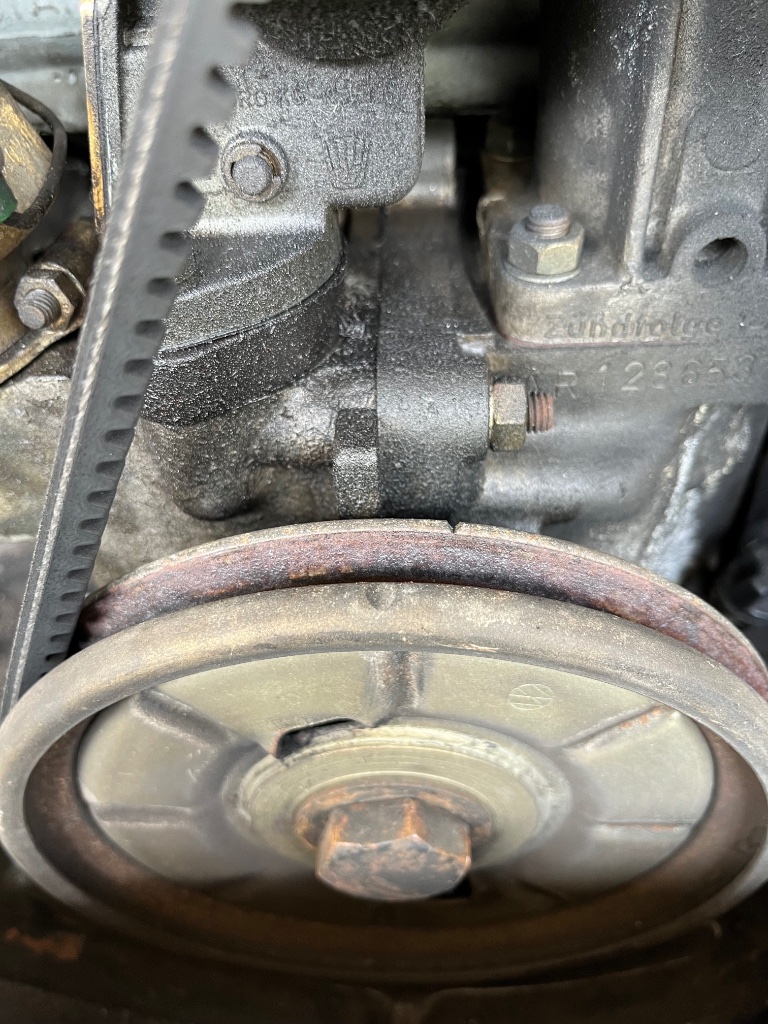

Sorry für die blöde Frage… Aber bei dem 1600er Senfmotor in meinem 1303 bau ich gerade auf 123-Ignition um. Meine Riemenscheibe hat ne Delle und eine Kerbe, ZZP sollte ja bei 7,5° stehen, jetzt weiß ich aber nicht genau, ob das die richtige Riemenscheibe ist. Die Delle sollte Zyl 1 OT sein und die Kerbe dementsprechend 7,5°. Kann jemand bestätigen, was das für ne Riemenscheibe ist und ob ich richtig liege, dass die Delle 1 OT ist? Von der Verteilerposition passt es soweit…

Hallo, laut Motornummer AR ist das ein 1300 44 PS. Dafür ist die Riemenschiebe richtig, die Kerbe ist 7,5 von OT, die Delle OT, jeweils Zyl1 (zusätzlich Markierung im Verteiler) und 3. .

Anmerkung zum Zustand der Riemenscheibe, die Berührungsfläche des Keilriemens sollte glatt sein, sonst ist erhöhter Verschleiß inkl. Dreck im Motorraum möglich. Und - was nicht ersichtlich ist - der Riemen sollte nicht über den Rand der Scheibe stehen. Könnte passen, aber genau sieht man das am Bild nicht.

Guter Hinweis, hab ich garnicht drüber nachgedacht. Stimmt, jetzt wo man mal wirklich hinschaut. Grandios ist die nicht mehr. Morgen mal nachfühlen… Muss eh nochmal mit der 123 schauen, irgendwo hab ich nen Denkfehler, den ich noch nicht gefunden haben. Mit 123 will die Sau nicht anspringen.

Hab mittlerweile auch schon beschlossen auf die interne Lampe zu scheißen. Wenn man genau hinschaut, sieht man auch das der daneben ist. Muss die Tage nochmal ran und dann stell ich den Motor auf 1-OT und dann erstmal per Auge den Verteiler mit Kappe and Zyl 1 passend zum Finger drehen. Ab da mit Blitze

Dank euch. Läuft jetzt astrein. Gefühlt war der alte Verteiler komplett durch, wenn man laufverhalten und Drehfreude vergleicht.
