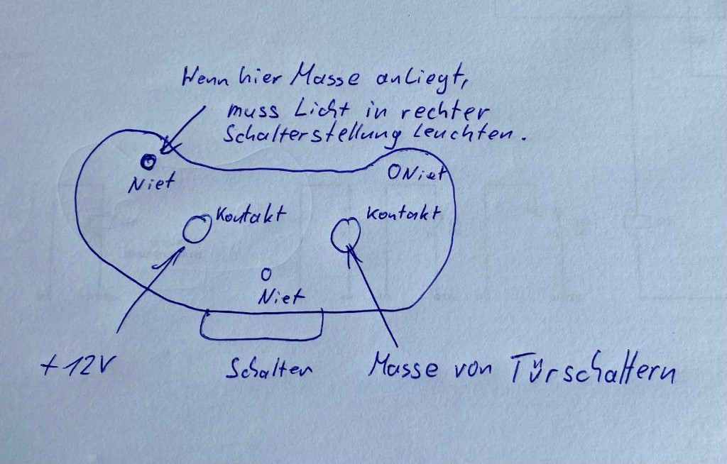

wenn es DIESE Leuchte ist, dann sieht es so aus als ob es eine Mittelstellung zwischen linkem und rechtem Anschlag gibt, das wäre dann AUS.

Habe das mal aufgemalt:
Innenleuchte Cabrio
Innenleuchte Cabrio
Das soll die Ansicht von oben zeigen.
Der Niet oben links hält den Kontakt der die Verbindung Schalter/Fahrzeugmasse herstellt. Da muss eine Lasche oder Nase dran sein, die gegen das Gussteil des Spiegelhalters gedrückt wird, der dann wiederum an den Scheibenrahmen geschraubt ist.
Alles in allem eine Menge Verbindungspunkte, die jeder für sich oder alle zusammen Ärger machen können.

So, der Cabrio-Spiegel hat 3 Schalterstellungen, nämlich An, Aus und Türkontakt.
die zwei Kontakte zwischen Spiegelfuß und Spiegelhalter waren oxidiert, manchmal hilft ein wenig Schleifpapier und Kontaktfett wahre Wunder.
Speedy hatte das oben gut beschrieben, danke dafür.
