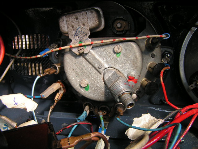

bin gerade am rätseln , wie die Anschlüsse am Tacho gehören . Welche Kabel sind für die ATF-Kontrolleuchte ? Habe leider keinen Stromlaufplan , wo das drin ist . So sieht es jetzt aus :
Die Lampe links im Bild , die zwei Anschlüsse hat , ist die ATF-kontrollleuchte . Da hab ich jetzt die letzten verbliebenen Kabel , die von hinten kommen , raufgesteckt . Ich hoffe , wenn ich irgendwann die batterie anklemme fliegt mir nicht alles um die Ohren ... !
Hat jemand ein Foto von den Anschlüssen , oder einen Stromlaufplan für den Automatik-Käfer ?
Danke und Gruß
Sven

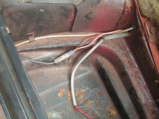

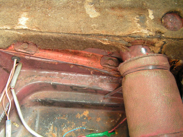

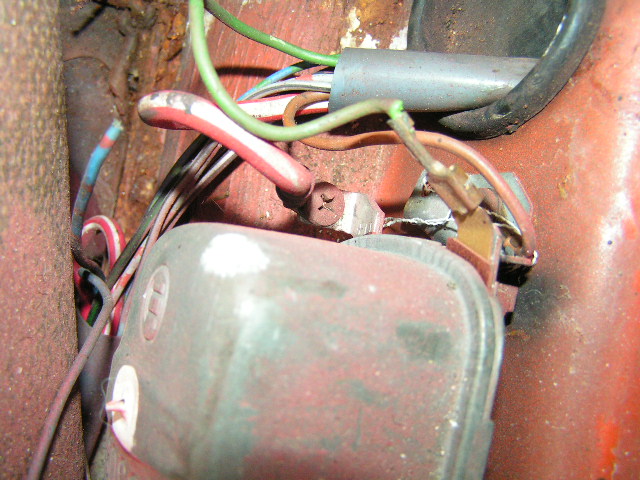

Also weiter . Habe die Batterie mal angeklemmt . Explodiert ist nichts :lol: ! Hupe hupt , Lichthupe funktioniert . Blinkrelais und Warnblinker klacken , Blinker brennen noch nicht . Da ist die Verkabelung noch nicht so weit . Scheinwerfer tun so noch nicht , nur Lichthupe . Öldruckleuchte leuchtet . Muß mich da schrittweise durchwursteln :? . Hab da von ganz hinten kommend noch ein braunes und ein blaues Kabel über , die ich noch nicht zuordnen kann :
hier das braune Kabel , da hab ich kein gegenstück zu ...
das rotblaue Kabel ohne Schuh links kommt von vorn , ohne erkennbare Bestimmung ...
hier ist das blaue Kabel von hinten zu sehen , das im Bild 1 aus selbigem verschwindet . keine Ahnung , wozu das gehört . Ev. zu dem rotblauen auf Bild 2 ?
Bin da im Moment etwas überfordert . Einen Anlasssperrschalter hat mein 1300´er Automatik denke ich nicht . Das blaue Kabel habe ich im Verdacht , auf das rotblaue von vorn zu gehören . Das sollte dann zur ATF-Temperaturkontrolllampe gehen ?
Jau , das macht Spaß ... :oops:
