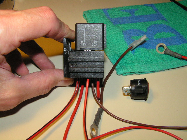

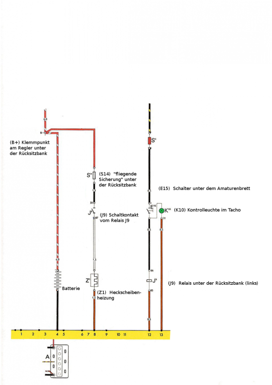

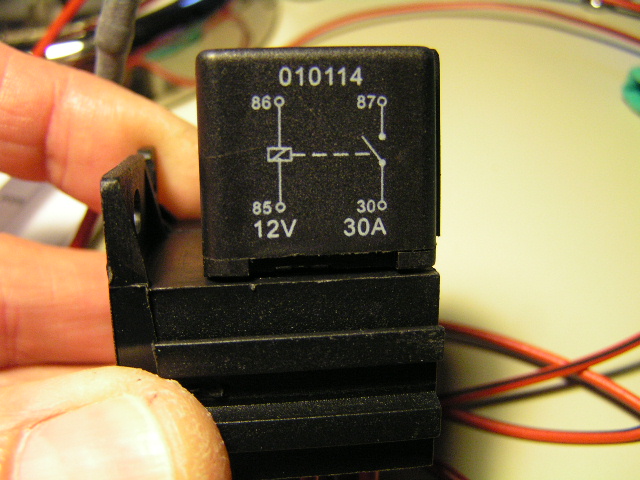

Hallo ,
ich habe schon wieder mal ne Frage zum Anschluß
der Heckscheibe :

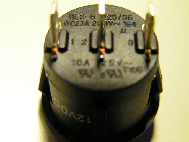

Das Relais steckt in einem Block , wo die Sicherung mit verbaut ist . Das rotschwarze Kabel links geht nach vorn zum Schalter , das daneben dickere rote (über Sicherung) zur Batterie , das rechte daneben (vorn) zum Anschluß Heckscheibe Fahrerseite , das braune an Masse Karosserie oder Masse Batterie , das lose kurze braune an den Anschluß Heckscheibe Beifahrerseite an Masse Karosserie ? Der Schalter hat drei Pins , der mittler geht an Kontrolleuchte Tacho , die äusseren einmal Kabel vom Relais , der andere an Sicherungskasten ? So richtig ???

hatte dein Käfer noch keine Heckscheibenheizung? bzw evtl ist der Massekontakt an der Heckscheibe ja schon da, dann musst nicht eine Blechschraube in den Rahmen jagen, sieht sicher nicht schön aus
http://www.oldbug.de/werkstatt/schaltpl ... _1303.html
schau mal in den Pfad 12 da findest mit E15 (Schalter) auch J9 (Relais) für die Heckscheibe. Im Pfad 8 findest du Z1 (Heckscheibe)
den mitgelieferten Schalter würde ich nicht verbauen, du evtl sogar die Aussparung unter dem Amaturenbrett für den originalen Heckscheibenschalter? ein rechteckiges Loch mit ca. 14x8mm nahe am Sicherungskasten, den würde ich vorziehen (weil original)
wenn du den Runden verbauen willst musst halt ein Loch bohren. Üblicherweise sind die als Wechselkontakt ausgeführt, dh der mittlere Kontakt (2) ist dein Bezug und (1) ist der öffner und (3) der Schließer, oder umgekehrt. In der Praxis ist das egal weil du die Funktion ja am Kontrollämpchen siehst ob An oder Aus, wichtig ist das + in die mitte (2) kommt
es würde mich also wundern wenn (2) an dein Kontrollämpchen geht, hast dazu (k)eine Beschreibung bekommen?
ähm, hab grad deine Himmelbilder noch mal angeschaut, die Leitung zur Heckscheibe musst noch legen?

Ja , ein rundes , unten abgeflachtes Loch ist unten neben dem Aschenbechereinsatz . Eine heizbare Heckscheibe war vorher nicht drin . Die Leitung zur Heckscheibe muß ich noch legen , aber die Löcher in den Holmen sind schon drin . Die Anschlüße an der Heckscheine hatte ich so richtig beschrieben ? Das Massekabel wird "einfach" an die Karosserie geschraubt ? Welches wäre denn der originale Schalter ?

hier die Position und man kann etwas erahnen wie er aussieht
den Schalter hätte ich noch rumliegen (ein, zwei oder fünf...)
Bild hier entliehen: http://www.motor-talk.de/bilder/beheizb ... 90292.html

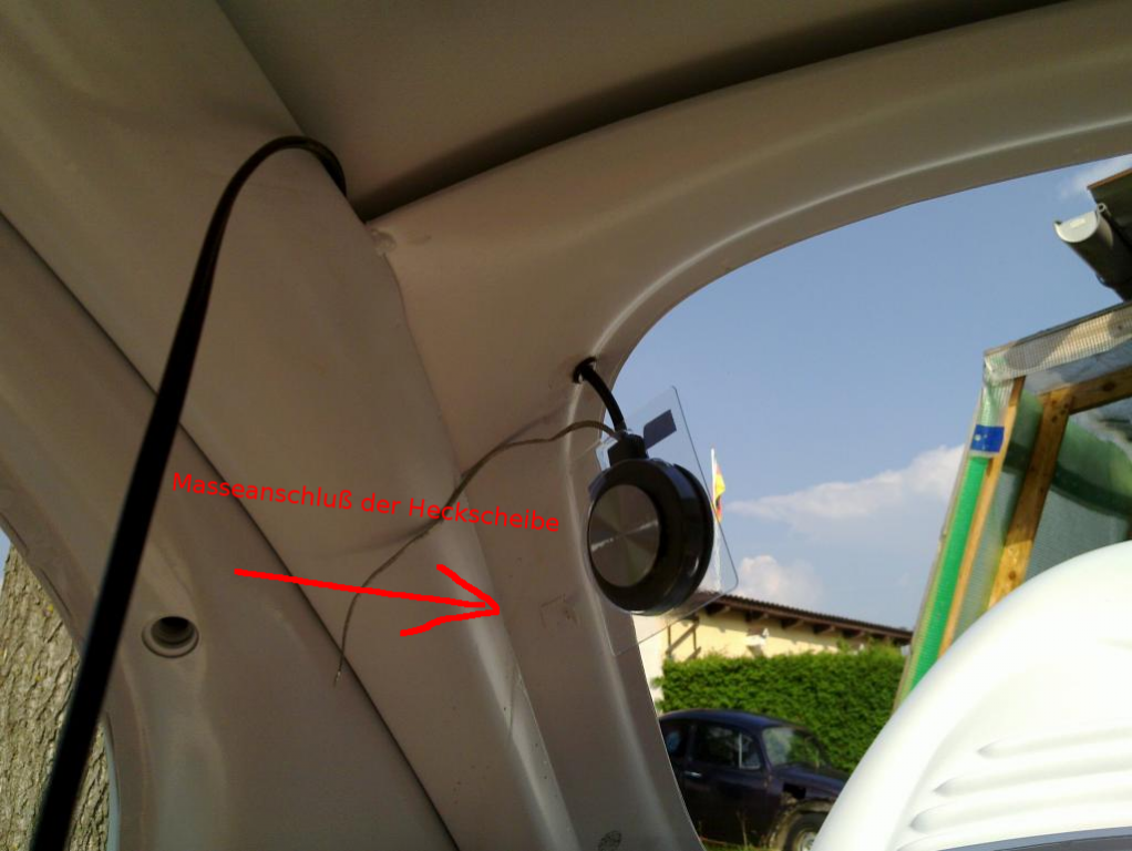

ja, eine Seite der Heckscheibe gehört an die Karosseriemasse. Technisch wäre es egal ob links oder rechts, org ist es die rechte Seite
hier siehst den org. Anschluß (die Scheibenantenne einfach ignorieren)
20140906_003 1024.png (662.06 KiB) 7551 mal betrachtet

von Fuss-im-Ohr
ich hab da mal was vorbereitet.... das Original kommt dann auch per Post
schalt_1300_und_1303_ab0872 Heckscheibe2.png (164.61 KiB) 7502 mal betrachtet

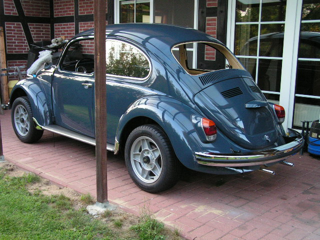

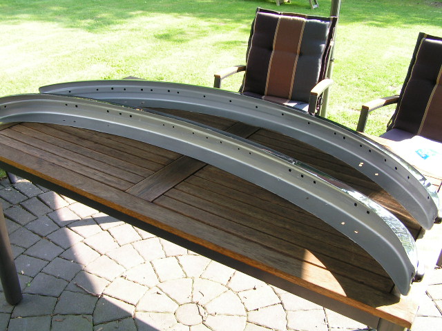

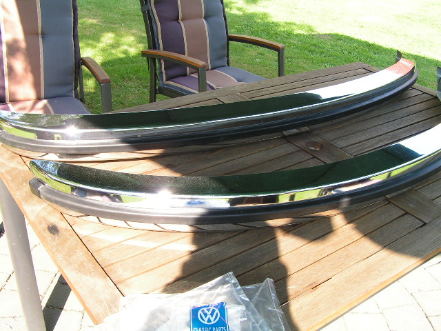

Meine "neuen" Stossstangen . Haben zusammen 50 € gekostet . Zwei Stunden mit der Maschine poliert . Das geht erst mal so . Die kann ich getrost noch das ein oder andere Jahr drauflassen . Die Gummis (wollte den schwarzen Klebestreifen nicht) und Schrauben sind von VW Classic Parts und haben zusammen 150 € ! gekostet :shock: . Die hintere Stange ist original VW , aber wohl vom Mex . Da miußte ich die Aufnahmen für die Gummispanner reinfräsen . Bei der vorderen waren die Schlitze schon drin .
Von innen geschliffen , grundiert und lackiert .
Am WE werden die Stossstangen dann angebaut .
Sven

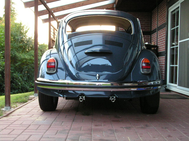

Hab es doch nicht mehr abwarten können und die Stoßstangen schon angebaut . Passt !
