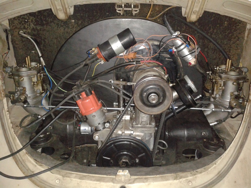

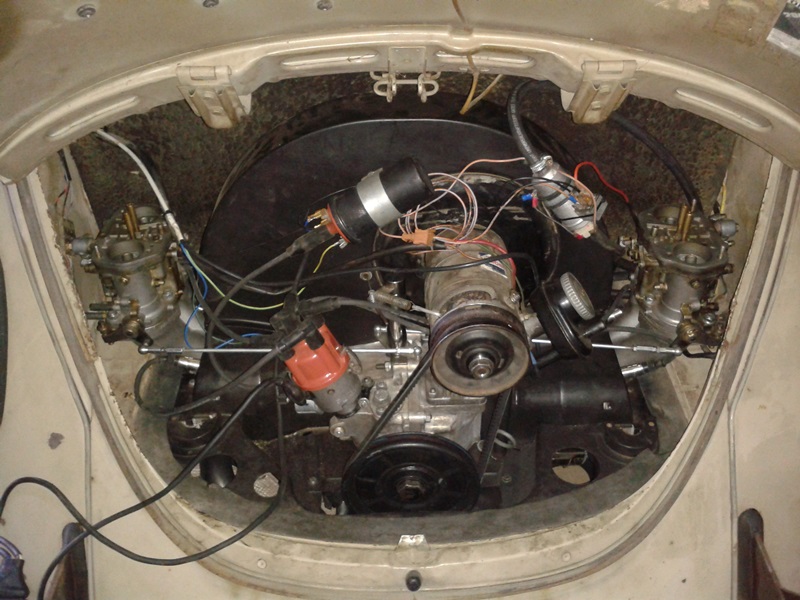

Re: Savannenbeiger 68er
Verfasst: Mi 23. Jul 2014, 08:54
von Stevo_L
Thread:
http://bugfans.de/forum/motor-typ1/34pc ... t8183.html
hier ein paar bilder...

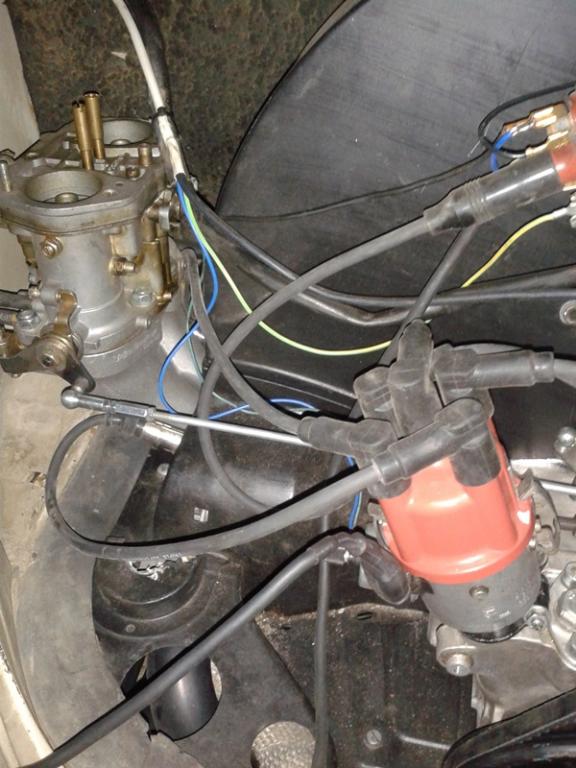

stangen verlängert

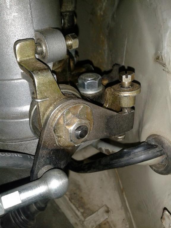

Leerlaufentkopplung ;)

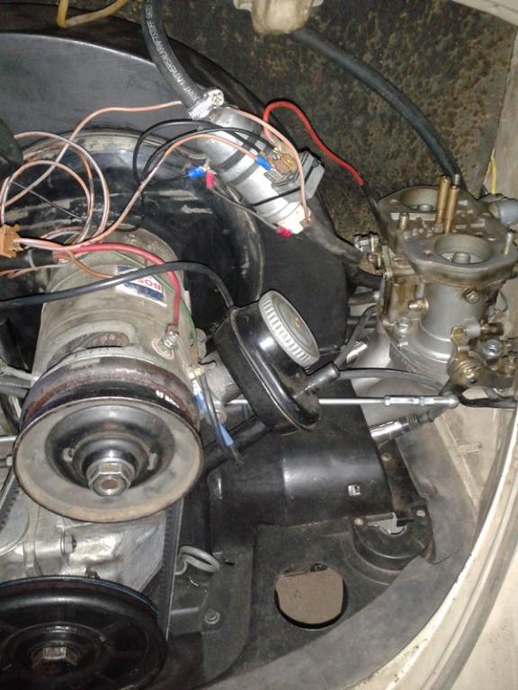

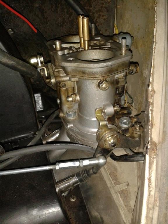

der super reprokasten hat leider keine muttern für die zündspule, natürlich viel zu spät bemerkt... :roll:
die benzinpumpe wollt ich hinterm kasten verstecken, aber da ist zu wenig platz, das war mir dann zu blöd :lol:
luftfilter-trägerplatten brauch ich auch noch, da muss ich mir noch was basteln...

Stevo_L hat geschrieben:hier ein paar bilder......................................................
Bez. Muttern für Zündspule am Kasten: Habe mir im Baumarkt ein "Einziehmutternset" gekauft, ist so eine Art "Blind-Nietenzange" nur das Anstelle der Nieten eben Muttern z.B. M6, M8 ins Blech eingezogen/vernietet werden können, dazu wird ein Loch von 9mm gebohrt. Ist ein sehr praktisches Teil.
Das mit den Lufis bei den Dells kenne ich...Benzinanschluß ist zu hoch bzw. Lufi-Platten zu breit...Habe aber alte Filter gehabt, die so schmal sind, daß die genau auf die Vergaser passen, weiß aber nicht von wem die sind. Hatte ich mal gebraucht mit alten Vergasern/Teilen gekauft.
Habe mir schon überlegt, so eine Art "Distanzplatten" lasern zu lassen, die den Abstand bis Höhe Benzinanschluß ausgleichen. Habe aber nicht die Möglichkeit so was zu zeichnen, daher fahre ich mal mit den alten Lufis.
Falls du eine Idee hast, poste es bitte hier.
MfG yoko
PS; Kannst du den horizontalen Abstand zwischen den Saugstutzen und dem Gebläsekasten messen?
PPS: Sehe soeben, du hast ja keine "Fenster" in den Radhäusern" für einen Zugang zu den Vergasern/Zündkerzen? Sind sehr praktisch.
