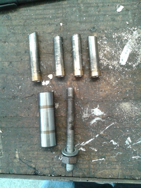

hab heut die führungen demontiert. zuerst mit 10.5mm aufgebohrt und dann in den letzten cm ein gewinde geschnitten und gezogen, gingen sehr leicht raus. außerdem hab ich die vorher gekürzt, dass die nicht so weit herausgezogen werden müssen.

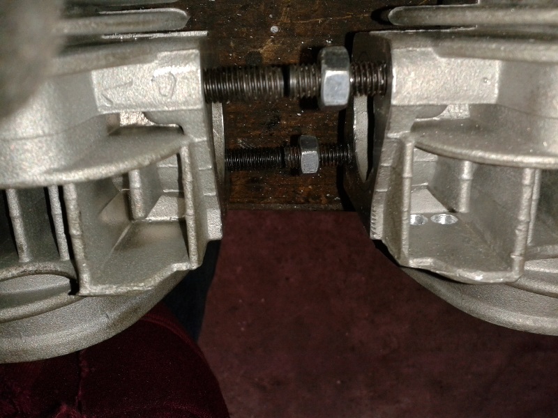

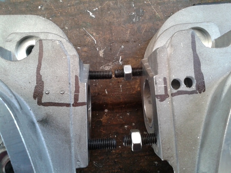

dann hab ich noch zwei zusätzliche bohrungen gesetzt, in der hoffnung, dass der kopf im auslassbereich bessergekühlt wird.
jetzt kann die luft durchströmen. eventuell mach ich das loch noch größer und schleif den steg zwischen den bohrungen weg.

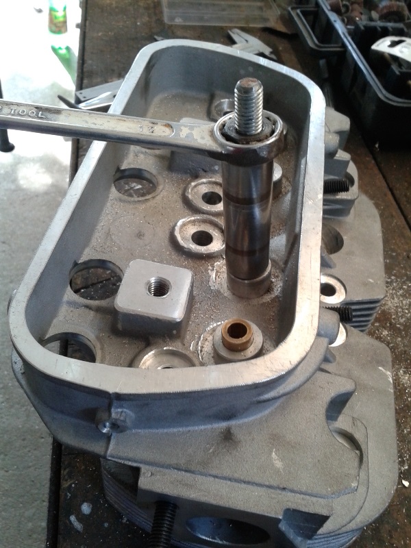

zum einlasskanal, besser den buckel wo die führung gehalten wird weg oder stehen lassen?

Nabend, mess mal bitte wie viel halt die Führung noch hat, wenn du den Buckel weg nehmen würdest. Die Köpfe sind nicht alle gleich vom Guß ! Nicht das die Führung zu wenig halt hat! Ich habe heute meine Einkanalköpfe gemessen, ohne Führung, es sind 40 mm! Der Kanal ist voll durchgearbeitet!

Oha...da haben die Bohrungen der Führungen aber Federn lassen müssen so wie ich das sehe...Ganz schön viel "Material" an der ausgebauten Führung,wah?

Verfolge interessiert das Geschen hier, da ich bald vor Ähnlichem stehe (im Moment mit den Peuleln beschäftigt). Schaut nicht so schön aus, das Alu an den Führungen.
Frage daher: Wie machst du dann die neuen Führungen rein, damit sie sich nicht lockern? Nachdem ich einige nicht so befriedigende "do it youself"-Methoden gesehen habe, ließ ich meine immmer beim Motorenbauer machen...

Poloeins hat geschrieben:Oha...da haben die Bohrungen der Führungen aber Federn lassen müssen so wie ich das sehe...Ganz schön viel "Material" an der ausgebauten Führung,wah?
Die haben sich beim rausdrehen schön mitgedreht! Deswegen immer grösser aufbohren, und nach unter rausschlagen! Lars ich glaube da ist das 1te Übermaß fällig! Wenn nicht schon das 2te! Muße mal genau messen!

hab gerade gemessen, führung im kopf sind mit buckel 37mm.
nach unten ausschlagen wäre nicht möglich, da die führungen einen bund hatten.
sind relativ leicht raus gegangen, kann sein dass es nur spuren von WD40 sind, hab die sitze und ventile eingesprüht, vielleicht is da was runtergeronnen.

Kannst du mal ein Bild einstellen wie und wo du am messen bist? Es müßte auch ohne Buckel gehen. Sicher ist sicher! Bei mir waren es so 28 mm wie der Buckel weg war!

ich mess von der kipphebelseite bis zu dem absatz im kanal. der buckel ist ca 17mm hoch, wären dann 20mm die die führung halten.

Hallo den Buckel kannst du nicht komplett wegnehmen! Lass 30 mm stehen! Das Problem ist immer wenn man das nicht Live sieht, ist das immer schwer was zu sagen! Ich denke diese Arbeiten machst du zu ersten mal?
