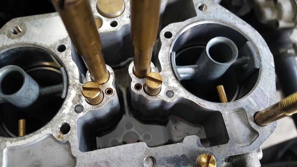

@Stefan: Du warst auf der richtigen Fährte:
Auf dem Foto schwer zu erkennen, der Sprit füllt den unteren Teil der Schwimmerkammer, der höhere Absatz rechts ist gerade etwas benetzt.
So ist der Stand des Sprits in beiden Vergasern nach dem der Motor im Leerlauf lief. Kaum zu glauben, dass ich so lange rumgefahren bin. Der Schwimmerstand war ca. 6mm zu tief.
Probefahrt konnte ich noch nicht machen, bin aber zuversichtlich :ugeek:
Werde berichten...
Till
