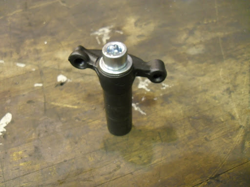

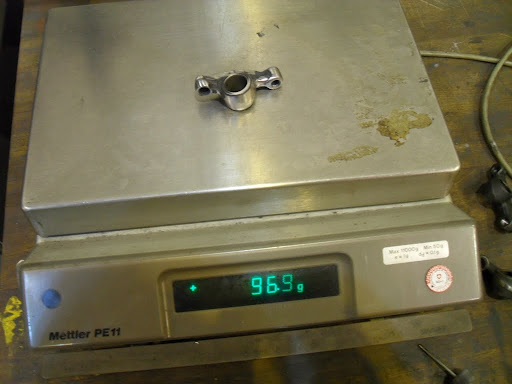

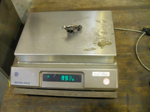

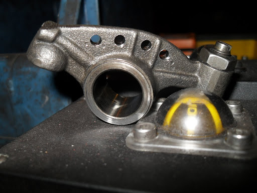

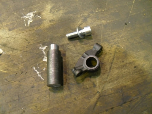

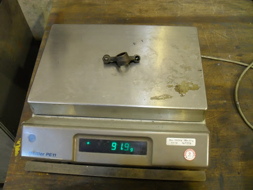

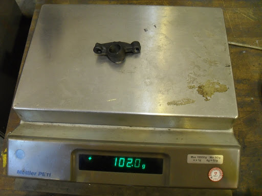

Gerade mal die 1:1,25 von Cb auf der Waage gehabt.Die Dinger wiegen 10gramm mehr als Seriendinger...Das geht garnicht.Also noch nen Punkt auf meiner laaaaaaangen Liste an Teilen die sehr viel Zuneigung brauchen.Ich habe gerade mal einen angefangen zu schleifen und ich von 102 auf 97gr runnter geschliffen.Es fehlen aber immernoch 5 gramm um auf das ORIGINALE Gewicht zu kommen :angry-fire: :angry-fire: :angry-fire:
Ich werde mal schleifen bis dahin wo ich es noch mit einem guten Gewissen vereinbaren kann.Leider müssen die Dinger ja auch Einiges aushalten durch die Doppelfedern und sehr hohen Drehzahlen/Ladedruck...
Kolben sind Gewichtsmässig auf 0,1 Gramm ausgewogen.ALLERDINGS werde ich versuchen die Kolben zurück zu bekommen die im 2010er Challenger verbaut waren.Dieser Motor ist ja verkauft und wird bei mir im Februar mit den grossen Slipins(83mm) für den 1200er versehen.Damit steigt der Hubraum des Motors von 1192ccm auf 1385ccm.Mal davon abgesehen das die Kolben 90gramm(!!!) mehr wiegen als die 77er Kolben,wird das dem Motor ziemlich gut tun.Allein auch schon weil die Zylinder NEU sind und nicht 30Jahre alt.
Ich werde dafür aber nen eigenen Ast aufmachen.Ich hoffe das ich im Zuge des Umbaus meine alten Kolben wieder haben kann...Das sind bis jetzt die Besten gewesen die ich irgendwo ausgebaut hatte...

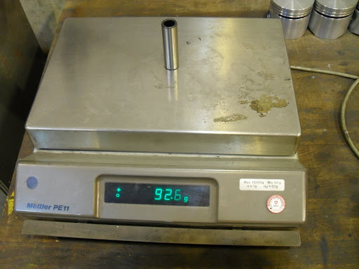

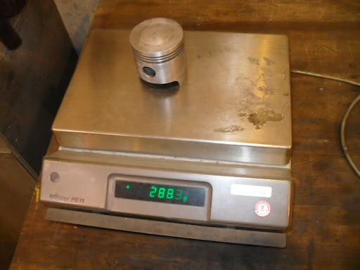

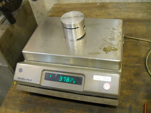

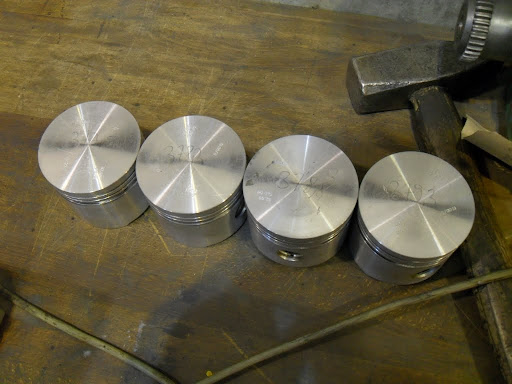

Gewicht der Kolben...

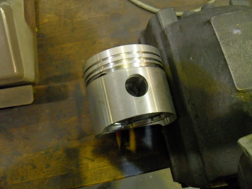

Die Kolben 1200er Slipin mit 83mm Bohrung.
Komisches Ding.Sieht irgendwie seltsam aus ohne richtige Kolbenhemden...
Gewicht wie immer bei Mahle nicht so toll gleich...mal wieder 3 Gramm unterschied...habe ich aber egalisiert und sind nun auf 0,1gramm genau ausgewogen
Kolbenbolzen alle 100% gleich schwer

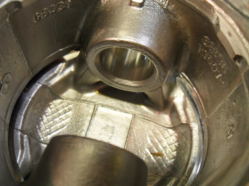

Unglaublich stabil gegossen.Ich werde diese Kolben und Zylinder auch bei meinem Turbo verbauen nach der Challenge wenn ich noch einen Satz bekommen kann.Das ist sicher.Der Kolbenboden ist 10mm Dick..Unglaublich...

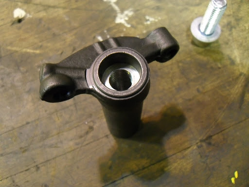

Original
CB 1:1,25

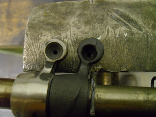

Nach dem ersten Schleifen..
Da kann man sehen wo ich versucht habe die 10 gramm zu nehmen...
Noch etwas weiter geschliffen...

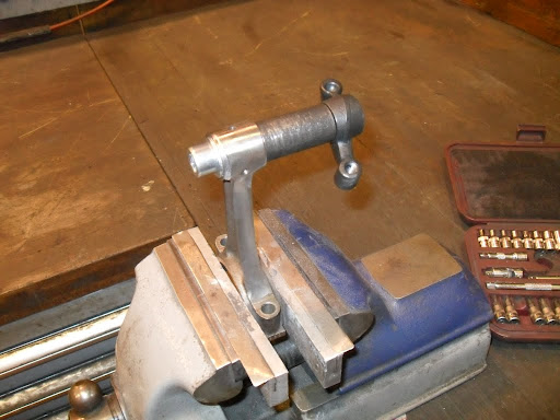

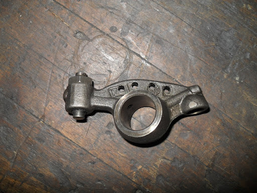

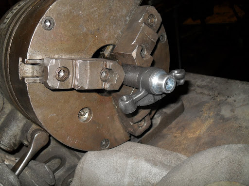

Danach gemerkt das das alles nichts nutzt...Also muss das Ding auf die Fräse...Dafür mal nen Spezialhalter angefertigt...
Und so ist das gedacht...

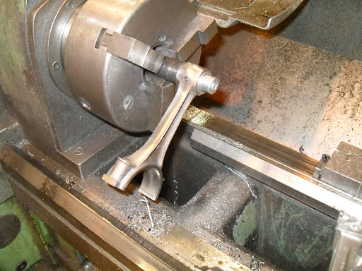

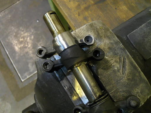

Und wenn ich die Fräse schon einrichte,dann mach ich auch gleich die Pleule auf der Fräse leicht...
Skulpture:-D
Noch ein Ansatz zur Erleichterung...ABER die Dinger sind unglaublich hart.4Löcher a fast 4mm haben keine 2 gramm gebracht...also wurde das wieder verworfen.Ich fräse sie einfach kleiner;-)

Haste mal ein Bild oder zwei wie du die Pleuel und Kipper an der Fräse bearbeitest. Die Pleuel bearbeite ich z.T.mit der Drehbank und die Kipper leider nur mit Schleifbock, Flex, Bohrmaschine, Dremel usw. Könnte mir aber auch vorstellen an den Kippern auf der Drehbank eine Stufe l+r reinzudrehen.
gruss peter
Re: Dinus Turbomania 1600er Tarnkappenturbo
Werde Bilder davon machen.Ist aber erst für nächstes Jahr angedacht.Ich muss erstmal die Kurbelwelle fertig machen und die Köpfe vom grossen Turbo...
