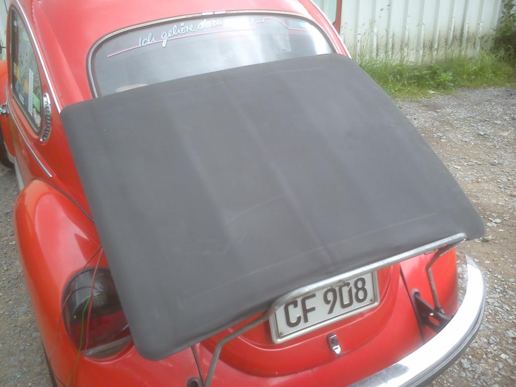

Ich hoffe das mit der Reihenfolge vom Handy aus, klappt jetzt.
Leider hab ich von innen keine Bilder gemacht, aber ich denke außen hilft auch schon.
Reihenfolge und Drehrichtung klappt natürlich wieder nicht... naja, dennoch kurze Beschreibung dazu.
Ich hab mir aus Pappe ne Schablone gebastelt mit den Maßen vom Auschnitt.
Danach Schablone auf dem Dach ausgerichtet und angezeichnet.
Die Schnittkante nach außen abgeklebt, dann mit der Stichsäge ausgeschnitten und die Kante abgeschliffen.
Danach folgt anpassen, weil man ja zuerst sicherheitshalber alles 5mm zu klein macht
Dann das Dach rein, von unten verschrauben und abklemmen.

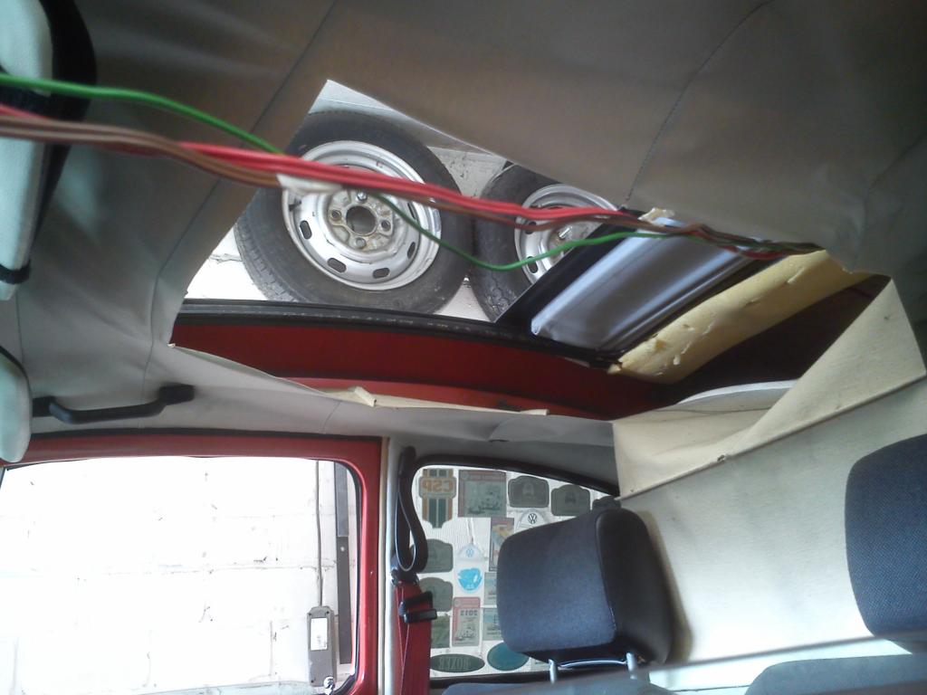

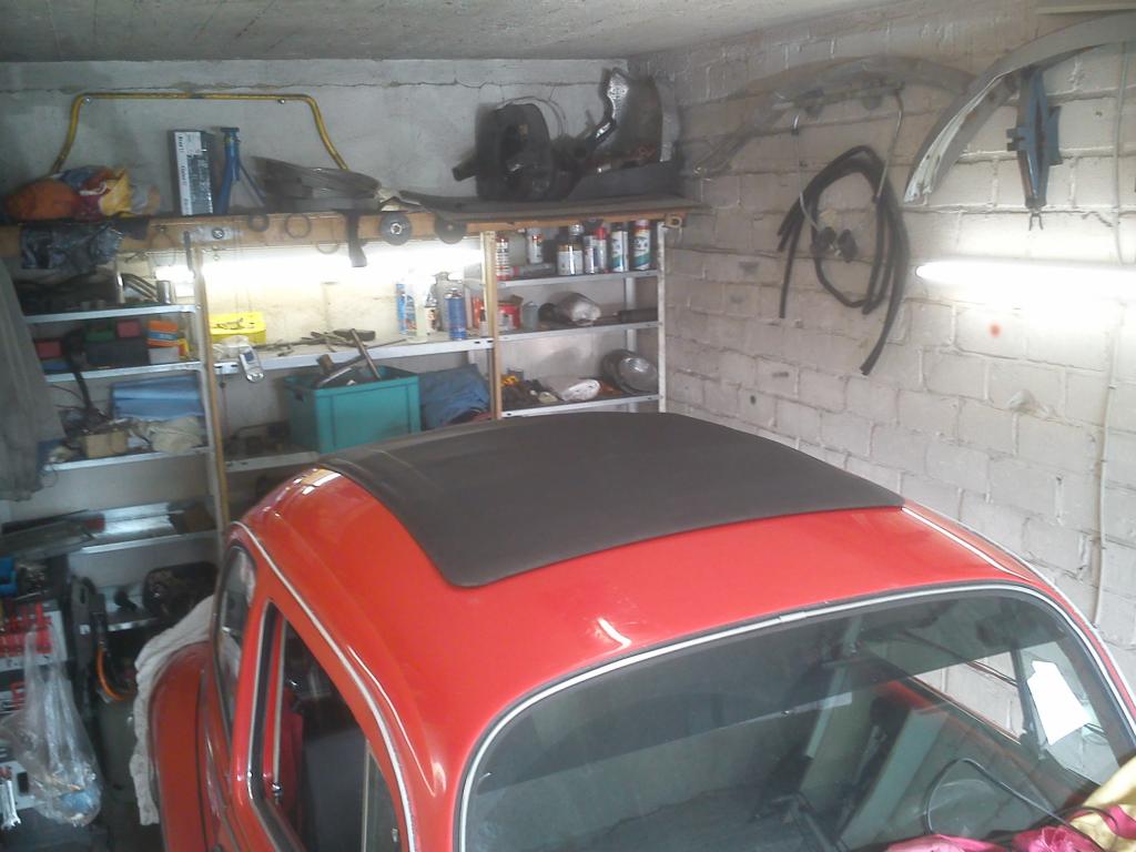

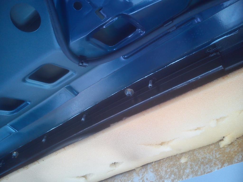

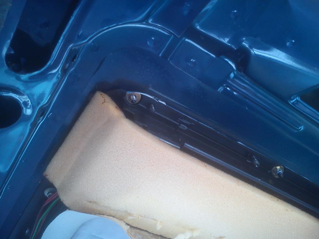

So, ich hab`s dann auch getan.
Die Disusionsgespräche mit meiner Frau möchte ich lieber nicht wiedergeben
Klappte besser als ich dachte, nur der erste Schnitt war recht zögerlich.
Muss mich dann "nur noch" um die Befestigung des Innenhimmels und das bisschen Elektrik kümmern.
Habe die Schnittkante mit einer schmalen Sikaflexwurst belegt und dann das Dach aufgelegt, vorher natürlich mehrfach zur Probe den Ausschnitt angepasst.
Heute konnte ich dann mal schauen wie die Automatik das Dach öffnet und schließt.
Sieht schon zufriedenstellend aus.

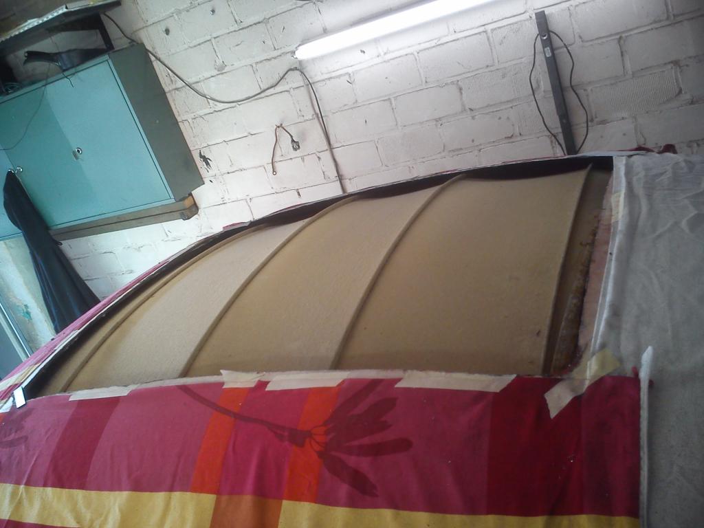

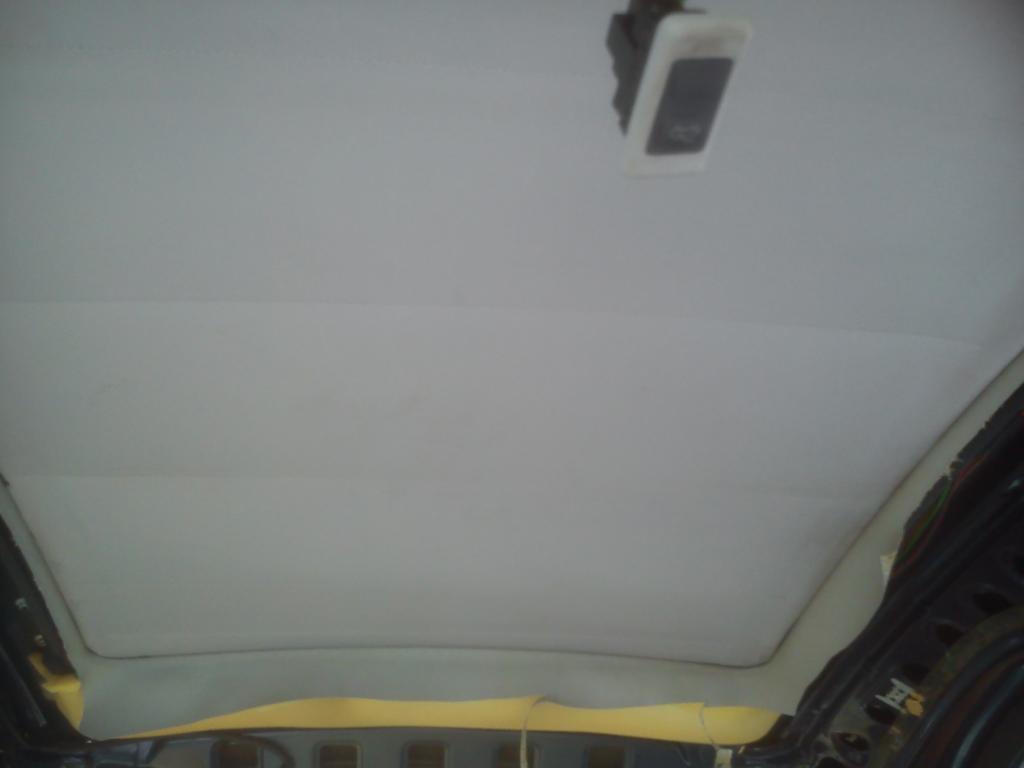

- DSC_6180.jpg (85.98 KiB) 41307 mal betrachtet
- Grobe Sicht von Innen
- DSC_6183.jpg (71.12 KiB) 41307 mal betrachtet
- Abgedeckt und ausgeschnitten
- DSC_6173.jpg (74.89 KiB) 41307 mal betrachtet

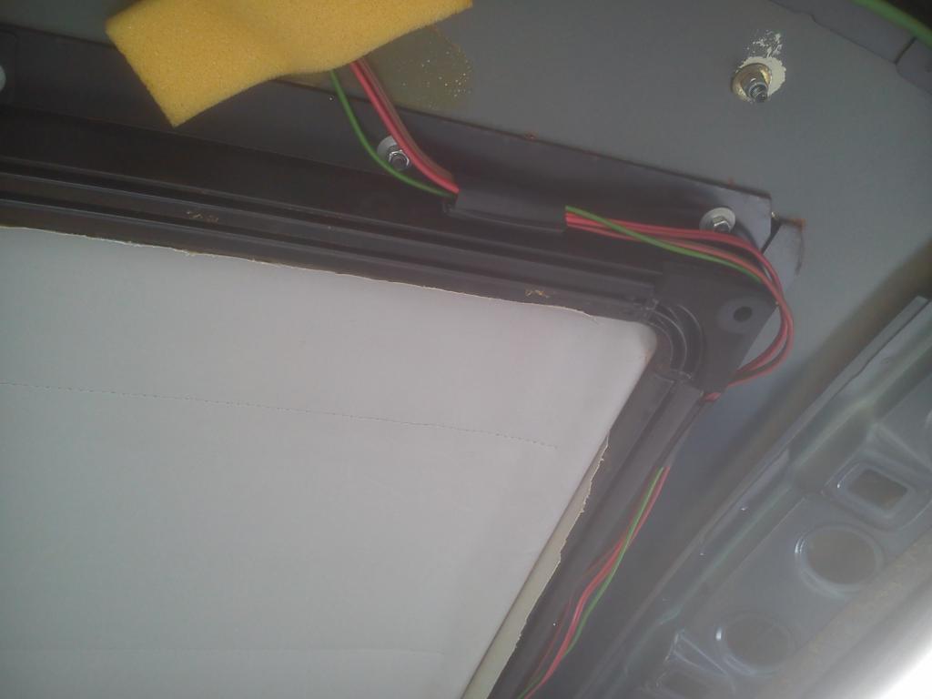

Mittlerweile sind diese Faltdächer auch nicht mehr so leicht zu bekommen wie vor wenigen Jahren.
Kam leider niemand rechtzeitig auf die Idee diese für unsere Zwecke zu nutzen.
Elektrik und Himmel sind dann auch fertig.
Himmel allerdings nicht perfekt, war aber zu erwarten.
Habe die Spannungsversorgung zuerst mit 8 Ampere Torpedosicherung abgesichert, Sicherung brannte nicht durch, aber das Kabel wurde recht warm.
Dann mit 15 Ampere Stecksicherung sah das dann deutlich besser aus, keine Erwärmung des Kabels und der Motor lief auch etwas schneller.
Noch fix ne Konsole gebastelt und den Schalter für das Schiebedach neben den für die Sitzheizung platziert.
Damit ist die Operation Faltdach Ford Ka für mich abgeschlossen.
Nur die Sache mit einem passenden muss noch geklärt werden.
