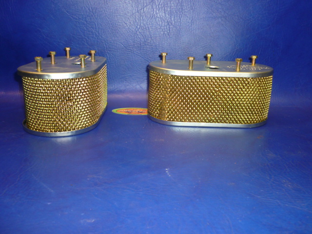

Der wird schon lecker :handgestures-thumbupright:
Bicolour find ich auch nicht schlecht

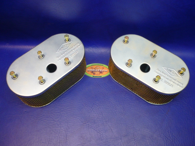

Echte Originale
Echte Originale

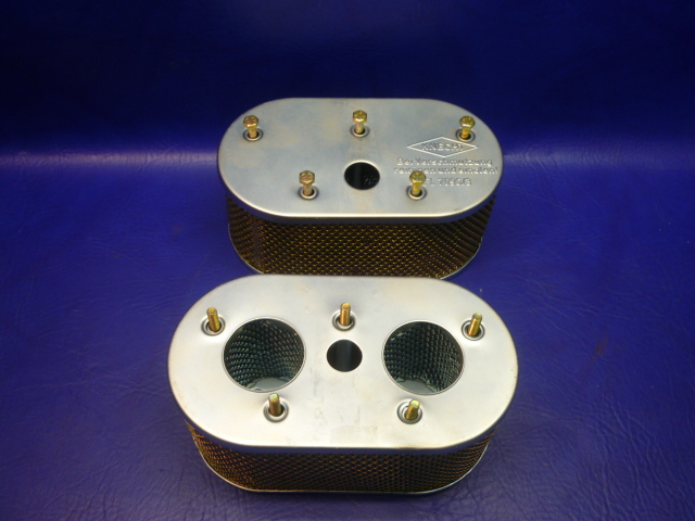

Für Solex 40PII
Für Solex 40PII
....und sind schon auf der Reise ;)
