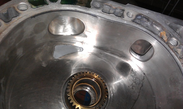

ich kann mich garnicht daran satt sehen wenn keine Ventile die Einlassöffnungen versperren :lol: ;)
Re: Mazda 13b Peripheral Port Wankelmotor im Käfer - 2XX PS
Verfasst: Di 6. Nov 2012, 12:51
von Uwe
Das sind aber auch ganz schöne Löcher, die da klaffen.
Erinnert mich irgendwie an meine Zündapp Zeit.
Da ist auch regelmässig die Feile heissgelaufen beim "porten"
Und der Sound war auch irgendwie ähnlich :confusion-scratchheadyellow:

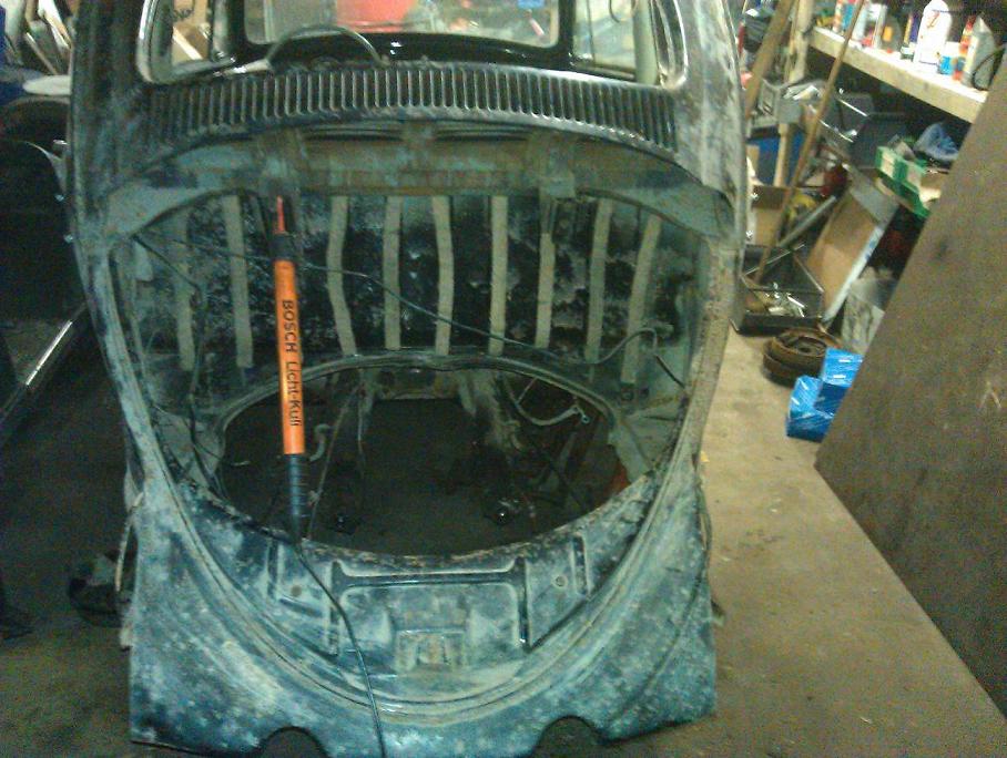

So sieht das Heck grade aktuell aus.... doch ein paar mehr Löchlies am Radlauf hinten rechts als gedacht... Eigentlich wollte ich ja das Seriengetriebe für Abstimmung und Leistungsmessung erstmal drinlassen um im Anschluss ein passend übersetztes Getriebe bestellen zu können. Da hatte ich dann die erste Begegnung mit einem längsgeteiltem Getriebe, und habe etwas überrascht geschaut das da ja der Hebel für´s Ausrücklager nur an einer Seite gelagert :? Da das wohl nicht mit Kennedy Stage2 harmonieren wird habe ich es gleich rausgeschmissen... Muss die Tage noch mal schauen, irgendwo in der Ecke liegt glaube ich noch ein Mexgetriebe rum... dann muss das erstmal herhalten....
Motordichtsatz ist nun auch unterwegs.... Ich habe allerdings beschlossen jetzt erstmal Licht, Bremsen & Co fertig zu machen und den Wasserkühlungsumbau erst ganz am Schluß. Sollte ich kurz vor 1.Mai aus unerklärlichen Gründen immer noch nicht fertig mit allem sein könnte ich zur Not nen 34PSer reinhängen... Maikäfertreffen ohne Käfer ist echt nur halber Spaß, das soll mir nicht noch mal passieren :lol:

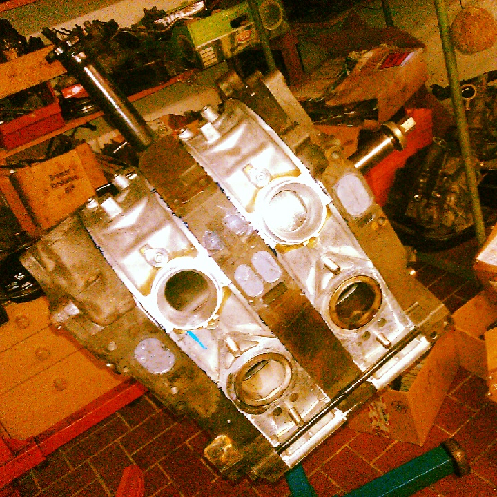

Letzte Nacht den Block zusammengesteckt :)
