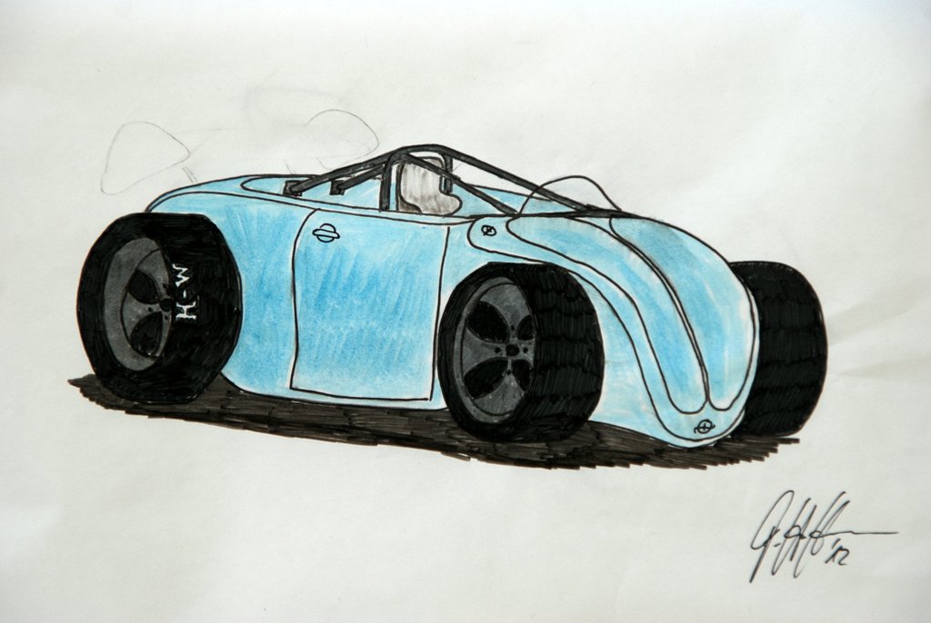

Im Urlaub hatte ich etwas Zeit und etwas weniger Talent... aber seht selbst:

von G-MAN
Immer diese Photoshop Künstler. Wenn die mal nen Stift in die Hand nehmen....
Re: the rod
Verfasst: Di 14. Aug 2012, 07:57
von bugweiser
ist doch gar nicht so schlecht geworden .
