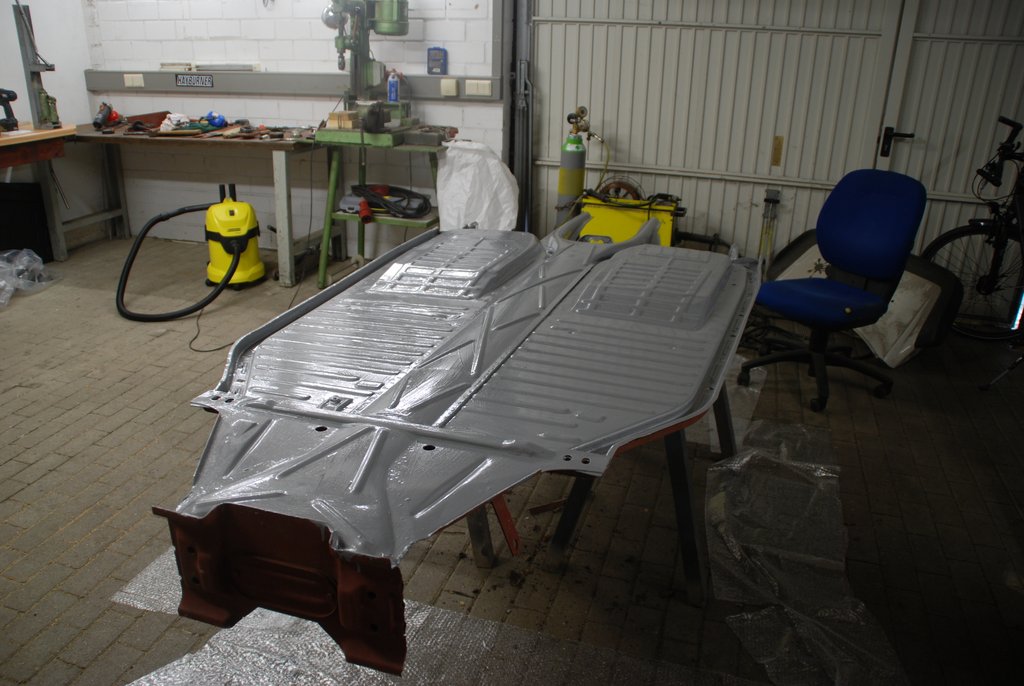

Heute abend will ich noch die Unterseite schleifen und grundieren.
hexahelix
Beiträge: 1727
Wohnort: Rees (Niederrhein)
Re: the rod
Beitrag von hexahelix »
Aus heute abend ist dann nix geworden, aber aus heute Nachmittag ;)
Ich bin mal gespannt ob das wirklich so schön verläuft wie versprochen.
Morgen wird dann gedreht und die innere Seite gemacht.
Dann drehen und schwarz und drehen und drehen ... aahhhhh...

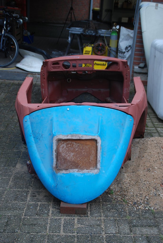

Dann hab ich noch etwas rumgesponnen... die blaue Haube finde ich cool.
Den scheiss Metallschrummer schmeisse ich da noch raus und poppe ne Plexiglasscheibe ran, damit man sieht was los ist.
