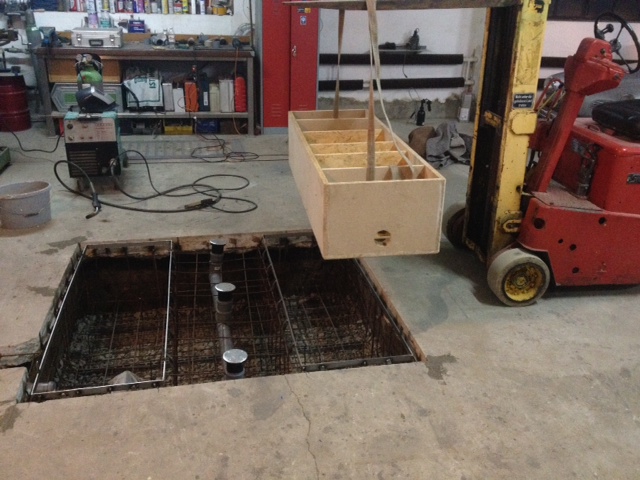

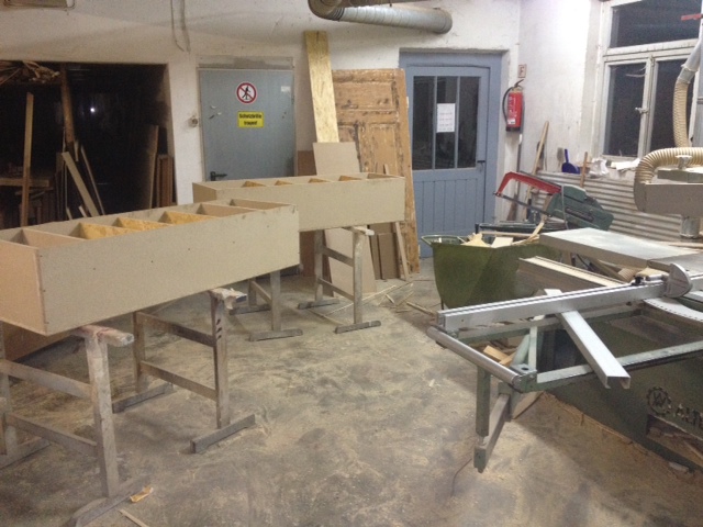

...Schalungskästen getischlert...

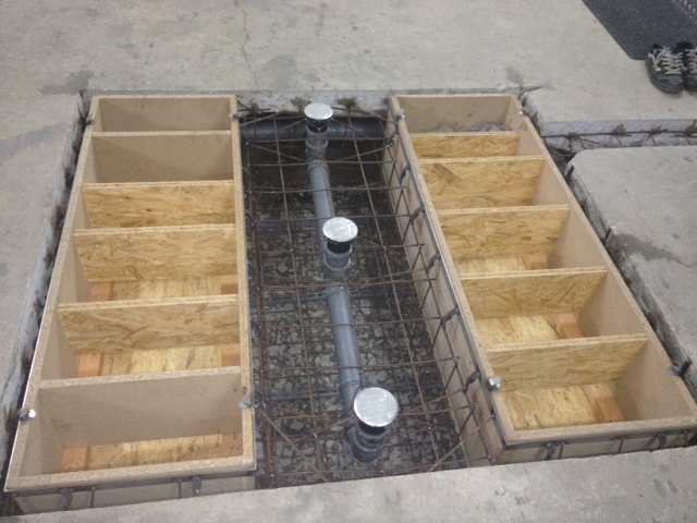

...und eingebaut...

desertergt hat geschrieben:...Schalungskästen getischlert...
Selbst gebastelt oder durfte das dein bruder machen. Horn lässt grüßen.

natürlich mit mit der unterstützung vom Karmann- Fahrer :D

hallo
will ja nicht schlaumeiern, aber die kästen gut befestigen. ich hatte auch mal so eine schalung, zwar keine doppelte, sondern nur eine.
sauber eingerichtet und dann mit beton ausgegossen. der kasten wirkt ja wie eine wanne, ist dann im beton aufgeschwommen und mit hochgekommen.
der auftrieb des kasten war eben grösser wie das eigengewicht. der beton geht auch schlecht unter die ebene fläche am boden.
hab dann zuerst die bodenplatte fertig gemacht, dann die wandungen betoniert.
mfg heinz

Iceracer hat geschrieben:hallo
mfg heinz
das stimmt, die Kästen würden wie ein boot aufschwimmen. Habe sie aber richtig gut an angschweißten Laschen befestigt. Auch die Leerrohre sind gegen aufschwimmen und verrutschen befestigt.
Das Fundament zweiteiling zu gießen hatte ich auch zuerst geplant, aber aus einem Guss ist einfach besser...

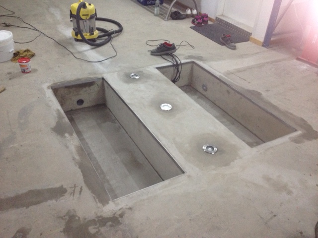

Der Beton ist drin und die Schalung raus

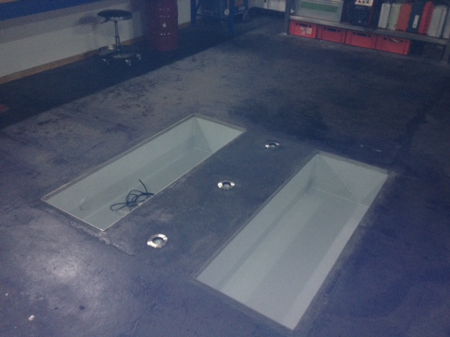

...erst mal alles mit ölbeständiger Farbe gstrichen- wegen der Umwelt und so...

Ist der Boden echt schwarz?

die schwarze Farbe gabs habe ich günstig geschossen, hätte auch lieber ein dunkles grau gehabt...

HI,
sorry aber die Spots blenden doch wenn sie von unten leuchten ausser sie sind einzeln geschaltet und evtl. vielleicht dimmbar.
