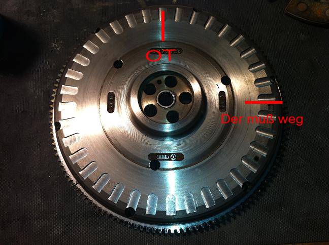

Tobi ich habe es in dein Bild eingezeichnet damit es nicht zu Komunikationsproblen kommt :character-oldtimer:
Es ist der Zahn der in Laufrichtung gesehen 90° vor dem OT- Punkt am Sensor vorbeikommt

So hatte ich mir das gedacht. Vielen Dank für die Bestätigung!

Halb so Wild, Lukas! Aber sag mir doch bitte mal wie tief bei Dir die Lücken gefräst sind.
Danke!
Tobi

die lücken sind 3mm tief

Flat4 hat geschrieben:die lücken sind 3mm tief
Du bekommst ein gutes Signal mit nur 3mm?

das hat mir armin gesagt das es reichen würde!!!!
ausprobirt habe ich es noch nicht.

Oha, Ihr macht mir Angst! :shock: Ich habe nur 2mm tief gefräst, um unterhalb der Reibfläche nicht zu dünn zu kommen. Da werde ich dann am WE wohl sicherheitshalber nochmal 1-1,5mm tiefer fräsen... :?

Ich vermute mal das das nicht nötig ist.
Ich hatte den Abstand des Sensors bei mir auf etwa 1mm eingestellt und hatte jeden Menge "missing theeth".
Bei einem Abstand von 2mm sieht der Sensor rein garnichts mehr.

'Normalerweise' fräst mann 5mm tief um die Sensor den Unterschied zwischen Eisen und kein Eisen vermuten zu lassen. Wie weit mann dieser Tiefe herunter nehmen kann, weiss ich aber auch nicht. Es soll aber irgenswie bestimmt so ein Grenze geben und liegt denke ich auch an der 'sensitivität' der Sensor...
Ich verstehe aber auch der Grund um, wann möglich, so wenig wie möglich weg zu nehmen hinter der Schwungscheibe.
Wann Armin das aber getestet hat und gute Erfahrungen mit nur 3mm hat, soll das klappen mit sein verwendete Sensor :handgestures-thumbupright:
