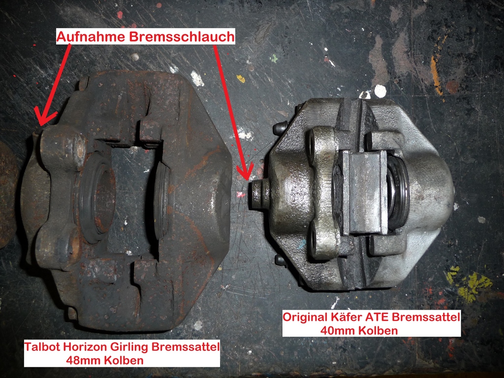

Ich hatte das Glück vor einigen Monaten 2 Paar Talbot Horizon Bremssättel zu ergattern und werde demnächst auch mit dem Umbau beginnen. Die rechte Sattel am Käfer war sowieso wieder fest. Das ganze kommt dann mit 20,64mm HBZ und 19mm RBZ hinten, jedoch bei Standard Bremsscheiben, zum Einsatz und wird hoffentlich eine verbesserte Verzögerung mit sich bringen.
Bei den Bremssätteln handelt es sich beidesmal um die Girling Version. Ein Paar ist die frühe Version bis '82, ein Paar die spätere ab '82-'86, wie hier verbaut:
http://www.performanceghia.co.uk/html/talbotdiscs.html
Werde an meinem Käfer die spätere Version verbauen, diese Besitz auch geringfügig größere Bremsbeläge. Das andere Paar werde ich dann vermutlich weiterverkaufen, sofern sie überhaupt an den Käfer passen. Ich habe noch nirgends gesehen, dass die frühe Version am Käfer verbaut wurde, gehe jedoch stark davon aus, dass sie passen sollten, da sie gegenüber den '82-'86ern kompakter bauen.
Bis jetzt habe ich die Teile sandstrahlen lassen und sie mit hitzebeständigem Lack schwarz lackiert. Reparatursätze liegen auch schon bereit. Allerdings komme ich erst wieder am 20.02 dazu, weiterzumachen. Vorher gibts leider auch keine Bilder.

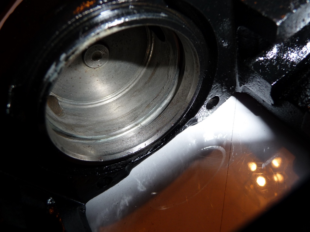

Habe das ganze System nun mal montiert, gestern bin ich fertig geworden. Pedalweg ist in Ordnung, wobei ich noch die 19mm Radbremszylinder an der HA verbauen muss. Habe die hintere Kronenmutter nicht aufbekommen, da muss wohl eine entsprechende Verlängerung oder ein LKW Schlagschrauber ran.
Bremse zieht jedenfalls gleichmäßig, wie die wahre Bremskraft ist kann ich (noch) nicht sagen, da ich mit neuen Belägen bei der Testfahrt nur sachte gebremst habe. Man ließt ja ganz verschiedene Meinung. Während in diesem Thread von deutlich besser zupackenden Bremsen die Rede ist, findet man auf den Amiseiten eher zurückhaltende Meinungen. Mal schauen.
Tja, was kann ich noch an Tipps beisteuern:

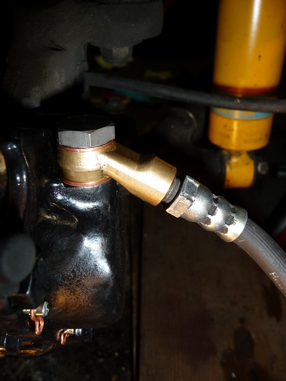

- Kupferringe an den Ringstutzen, wurde hier nicht explizit erwähnt, aber denke ist selbstverständlich
- Die Kolben (zumindest bei dieser Girling Version) müssen - oder zumindest sollten - auf 20° Grad eingestellt werden. Das bezieht sich auf den ausgesparten Teil im Kolben. Das soll ein Kippmoment ausgleichen, wodurch die Bremse zu quietschen bzw. zu rubbeln beginnt. Denn der zuerst auf die drehende Scheibe treffende Teil des Bremsbelags übt mehr Kraft auf die Scheibe aus als der Rest, deswegen ist dort der Kolben ausgespart... Bisschen schwierig zu erklären. Beim Talbot sind die Bremssättel (habe zwar kein eindeutiges Bild gefunden, gehe aber schwer davon aus) "vorne" an der Bremsscheibe verbaut, beim Käfer "hinten". Also müssen die Kolben beim Käfer anders stehen. Habe mir dazu aus Plexiglas ein 20° Grad Stück geschnitten und die Kolben beim Einbau so ausgerichet, hat sehr gut funktioniert. Wahrscheinlich ist es aber auch nicht tragisch wenn das nicht gemacht wurde, bremsen tut es ja trotzdem...
- Meine Bremssattelschrauben waren M10x30 und haben von der Länge perfekt gepasst.
- Mit meinen Lemmerz Sprintstar Felgen, sind 3mm Distanzscheiben nötig, damit die Felge nicht am Sattel schleift. (Waren bei mir zum Glück auch schon vorher verbaut und sind eingtragen)
- Zur Zentrierung des Bremssattels bezüglich der Scheibe mussten zwischen Achsschenkel und Sattel jeweils 1mm Unterlegscheiben verbaut werden
- Staubschutzbleche lassen sich recht einfach anpassen.
Der Rest wurde hier sonst schon ausführlich erklärt. Die frühere Version der Girlings scheint auch zu passen!
Fragen habe ich auch noch:
- Ich musste die Pedalstange von ca. 10% auf ca. 90% reindrehen, damit ich bei dem 20,64mm HBZ auf das richtige Pedalspiel komme, war das bei euch auch so? Es gibt ja beim Käfer 2 verschieden Lange Pedalstangen, weiß jmd. wo welcher Typ vebaut wurde, vll. liegt es daran?!
- Hat jmd. auch diese Girling Version verbaut und kann mir sagen, ob er auch die gleichen Belagshalter hinten verbaut hat? Finde die Konstruktion dubios, da sich dieser Halter meiner Meinung nach verkanten kann, denn er führt die Beläge mittig und selbige haben mittig eine Aussparung für die Verschleisswarnanzeige. Habe die Warnanzeige deswegen auch (ohne Kabel) mitmontiert, aber ist ja nur eines pro Bremssattel, also könnte es sich theoretisch immernoch auf der anderen Seite verkanten. Oder soll der Halter genau da einrasten und das Teil ist quasi die Führung. Dann stehen sie aber leicht schief
Ich kann die Konstruktion als angehender Ing. jedenfalls nicht nachvollziehen

- 01. Größenverhältnis.JPG (523.48 KiB) 10970 mal betrachtet
- 02. Nach Strahlen.JPG (414.22 KiB) 10970 mal betrachtet
- 03. Gereinigte Kolbenführung.JPG (308.95 KiB) 10970 mal betrachtet
- 04. Revidierung.JPG (279.66 KiB) 10970 mal betrachtet

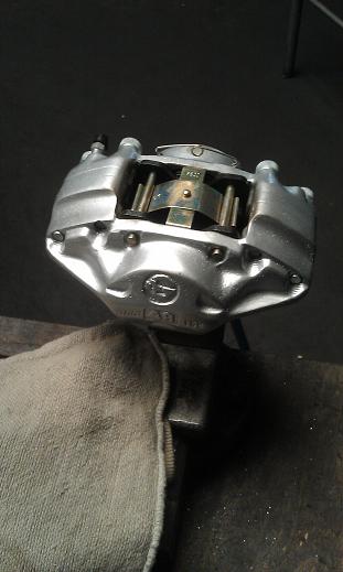

- 05. Fertig.JPG (224.17 KiB) 10970 mal betrachtet
- 06. Ausgerichtet.JPG (177.58 KiB) 10970 mal betrachtet
- 07. Sattel komplett.JPG (227.35 KiB) 10970 mal betrachtet
- 08. Bremsleitung.JPG (304.89 KiB) 10970 mal betrachtet
- 09. Ringstutzen - Anschluss.JPG (168.65 KiB) 10970 mal betrachtet

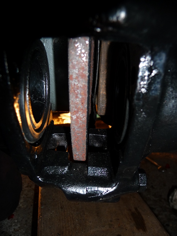

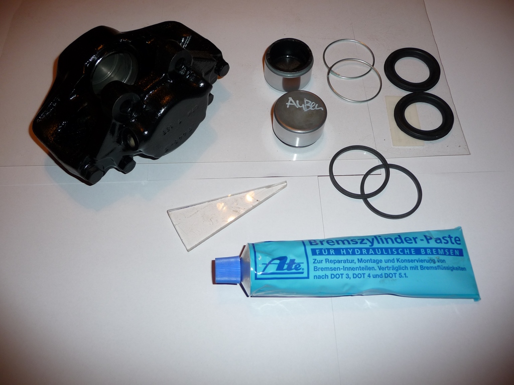

Bei mir ging auch endlich mal wieder was:

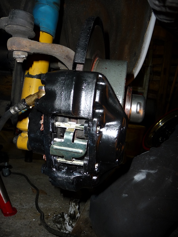

Nach Strahlen, neuen Repsätzen mit Kolben, neuen Klötzen und Lackierung kann das Ganze jetzt ins Auto, mal gucken,ob ich das bis zum 01.Mai noch schaffe...
Die neuen Kolben haben allerdings den 20° Absatz nicht, ich werde berichten, ob die Bremse quietscht!
Gruß Otto

Hi Otto,
schaut gut aus, dann hast du die gleiche Version wie ich, mit dem Unterschied, dass deine verbreitert sind. Bei dir machen die Halter an den Belägen auch wesentlich mehr Sinn, so sollte das ja eigentlich sein mit der Führung.
Zu den Kolben: Also bei den Varga Sättel (ATE Nachbauten), die ich hier liegen habe, wurde die Aussparung auch weggelassen. Die ATEs, welche original verbaut waren haben diese noch und die Kolben sind mit einem Blech gegen verdrehen gesichert. Denke mal extrem wichtig ist es auch wieder nicht, bin aber gespannt was du dann berichtest. Kann natürlich auch sein, dass mir bei den Varga Sätteln Zwischenbleche fehlen, die das Kippen ausgleichen sollen.
Die frühere Girling Version hat auch noch Kolben ohne Aussparung, diese haben dann aber so ein besagtes Blech zwischen Kolben und Belag, welches die Funktion übernimmt...
Übrigens sind die Dichtsätze der beiden Girlings kompatibel, die Kolben also bis auf die Aussparung wohl auch!
Noch ne Frage, bei dir drücken die Kolben auch direkt auf die Beläge oder? Nur um sicher zu gehen, dass kein Blech mehr verbaut wird gegen verdrehen o.ä., denn ich konnte nichts finden und auch dem Autohaus, wo ich die Sättel gekauft habe, war nichts bekannt.

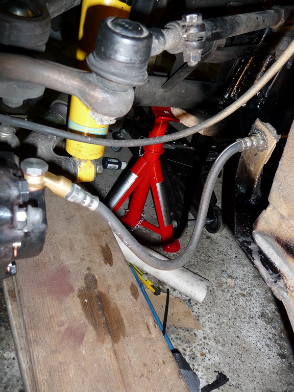

Bin noch nicht 100% zufrieden mit der Bremsschlauchverlegung. Ich glaube es ist besser, wenn der Ringstutzen etwas nach vorne oder hinten steht und nicht genau zur Mitte gerichtet. Das werde ich noch ändern.
Re: talbot-horizon bremssattel Simca
Ja genau, es waren keine Bleche bei den Klötzen dabei. Ich habe alles schön mit Antiquietschpaste eingeschmiert...wir werden sehen, oder besser hören!
Die alten, festgegammelten Kolben hatten einen 20° Winkel.
Bei meinen Sättel waren "normale" Käfer-Schläuche verbaut, wenn ich die Sättel an die Achse geschraubt habe, gucke ich auch noch mal, ob's irgendwo kneift!
Otto
Otto
