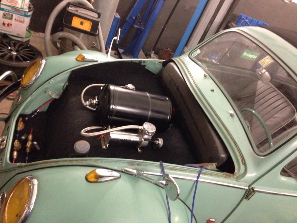

Re: derkaeferschneider/ Sattler & Polsterarbeiten
Verfasst: Mo 8. Feb 2016, 12:11
von Calibaer
derkaeferschneider hat geschrieben:Hi, da müsste abererstmal das ganze Geraffel aus dem Kofferraum verschwinden !
Jetzt mal ernsthaft, der Teppich muss natürlich darunter,sonst hat es keinen Sinn.
Gruß Kersten
Geraffel? :lol: Das "Geraffel" muss da nachher wieder rein! Es sollquasi alles verkleidet werden und dann wird das "Geraffel" später wieder montiert!
Verfasst: Mo 8. Feb 2016, 12:34
von derkaeferschneider
Na siehste !
Nächster VW- Bus bearbeitet :
Volles Programm
Himmel
Teppich
Seitenverkleidungen
Sitze
Hat Spaß gemacht!
