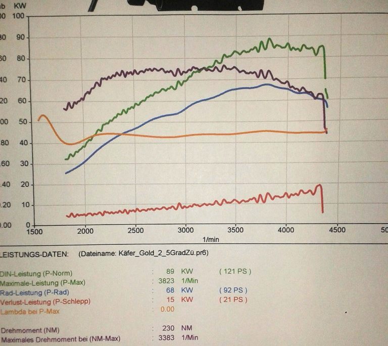

Nun ist doch wieder alles anders gekommen als gedacht.
Der vermeintlich undichte Ölkühler war doch nicht undicht.
Nein, das Gehäuse hatte einen Riss! :angry-cussingblack: :angry-cussingblack: :angry-cussingblack:
Also kurzerhand beim Orra ein neues Gehäuse gekauft. :up:
Und wenn das schon für 82er Welle freigeräumt ist (Top-Arbeit), dann nimm doch gleich 2109ccm, sagt der Rainer. Recht hat er. :romance-kisscheek:
Gesagt, getan.
Mit den 28er Venturies hat das Ding nun gewaltig Bums ab Standgas. :music-rockout: :music-rockout:
Obenrum könnte es ein wenig mehr sein, aber eigentlich ist das so schon mehr als ok, oder?

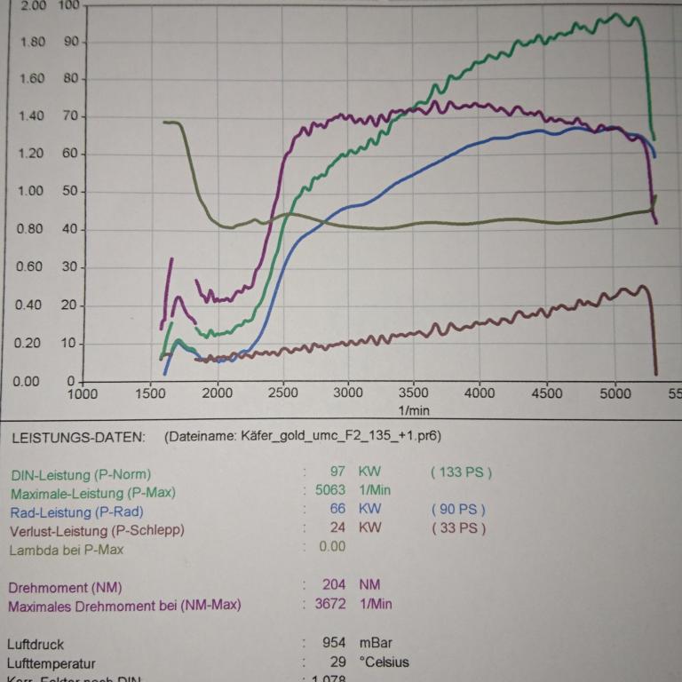

Nun war der Käfer bein Abstimmen.
Um es mit Walters Worten zu schreiben:
MYTH BUSTED!
Man kann auch mit der 296° Schleicher über 5000 drehen.
Und über 60PS Literleistung holen.
Wie gehabt mit 37mm Einlassventil und 33er Auslass.
Falls es jemand interessiert, lad ich mal den Dyno Zettel hoch.

von Uwe
Das war nicht die beste Messung.
Es gab anscheinend Probleme mit Schlupf und bei stärkerem Verzurren mit der Reifentemperatur.
Deswegen schaut das Diagramm auch so seltsam aus.
Aber gerade wenn man die Lambda-Linie anschaut, sieht man wie schön das läuft.

Das ist ein richtig gutes Ergebnis, mit E 40 und A 35 Ventilen wäre noch mehr gegangen.
