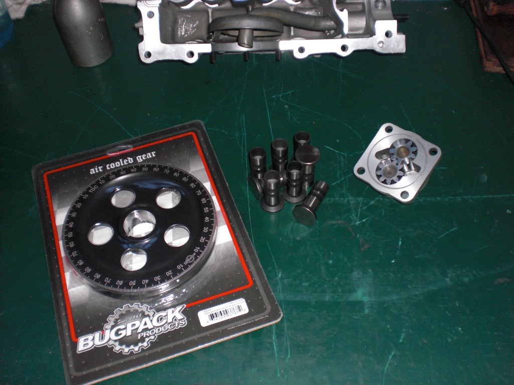

Bugpack Riemenscheibe, 72gr Stößel und ne 26er Schadeck Ölpumpe

Re: Typ 1 1914 "Stage 2" -> 2276 ccm
Verfasst: Do 31. Jan 2013, 19:39
von triker66
Hey Chris geht das Pleul an der Nockenwelle vorbei?
Verfasst: Do 31. Jan 2013, 20:08
von luftgeboxt
ich hatte die gleich riemenscheibe und die ging nur mit massiver nacharbeit an den motor ich musste auf der rückseite bestimmt 3mm abdrehen damit sie nicht an den blechen schliff. Dann lief der riemen aber so schief das ich sie wieder runtergeworfen hab. Vielleicht hab ich da aber auch nen ganz schlechtes teil erwischt, bei dem es den chinesen nicht wirklich auf maße ankahm. Sag doch mal ob deine besser passt.

von Inch-Pincher
Ich hoffe auf das Beste… ;)
Mir ist nur aufgefallen, dass „Diese“ baugleich ist wie die Empi´s von CSP und den üblichen verdächtigen.
Sollte also passen :handgestures-fingerscrossed:
Verfasst: Do 31. Jan 2013, 20:16
von triker66
So eine Riemenscheibe habe ich schonmal zerflückt! Ich nehme seid dem Serie Stahl!
