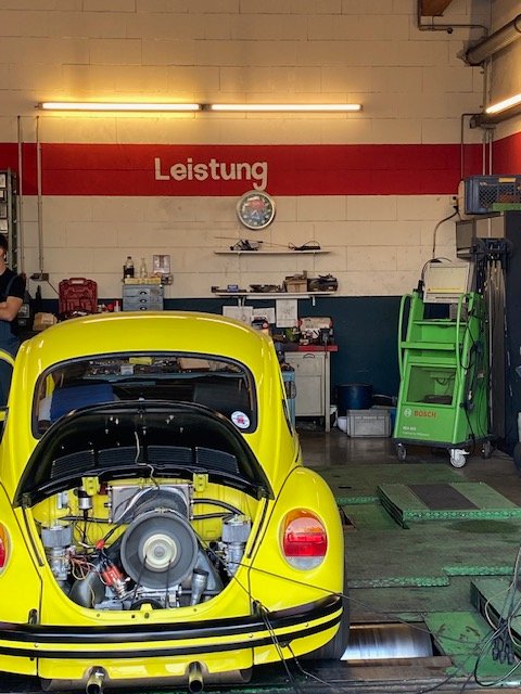

Ich habe selbst einen orginalen GSR ,eingetragen mit H Kennzeichen mit einem Typ 4 2.0 Liter Motor,120PS.
Jetzt ist ein 2,8 Liter verbaut ,laut Prüfstend,180PS.
Eingestellt und gemessen wurden die Werte in einer Boschwerkstatt in Senden bei Ulm.
Ich kann den Inhaber H. Atterer nur empfehlen,er weiss was er tut.

- gsr.jpg (111.08 KiB) 8291 mal betrachtet
