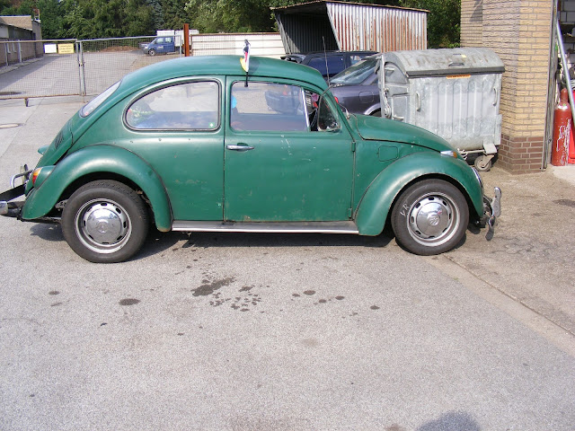

ok..... habe heute die kiste wieder hinten hochgelegt, hatte gestern so eine ungute bodenberührung mit der ölwanne gehabt :shock: ..... fakt ist, dass er bein gas geben sehr tief eintaucht :? warum auch immer :?: ..... ich habe eientlich immer gedacht, das die pendelachsen sich aufstellen (also so Y-mäßig ?)

wenn du kette machst, drückt der hinten runter, die räder werden /-o-\ und der motor kratzt aufm boden... hatte ich bei meinem 1500er auch immer, abhilfe bringt härtere Drehstäbe (porsche 944 Tubro o.ä. 24,5mm) und härtere dämpfer ;)

Meines Wissens nach stellen sich nur die Pendelachser mit Vorgelegen auf.... Kenne das sehr gut aus früherer Kübelzeit, da konnte man das im Gelände immer sehr gut sehen.

Wenn der hinten nicht zu tief ist und die originale Ausgleichsfeder noch drin ist, dann sollte er hart genug sein und schleifen.
Da muss man eher auf die Vorderräder aufpassen, dass die am Boden bleiben :twisted:

wenn ich so anfahren würde das die abheben sollen, dann ist mein getriebe mit 100%iger wahrscheinlichkeit hinüber....... und das muss noch ein wenig halten ........
ich werde die kiste mal raus schieben und ein bild machen wie er nun steht.
aber ich habe das von euch jetzt so verstanden, das das richtig ist, das der pendelachsenkäfer beim harten beschleunigen in die kniehe geht !? .... wann macht der denn die Y beine =? nur bei vorgelege oder so was ..... ?????

\-o-/ macht er wenn du kette im rückwärtsgang machst :D
du hast aber kein vorgelege drin oder??
hier siehste das bei 1:20 wie er runter geht..
http://www.youtube.com/watch?v=TRFhtsCtN04

GENAU SO GEHT MEINER AUCH IN DIE FEDFERN !!!!!!!!!!!!!!!!! GENAU SO !!!!!!!!! nur das er länger die kiste an den boden drückt......
was habt ihr dagegen gemacht =? begrenzungsplatten a la tourenwagen ????

begrenzung ist da der falsche weg, bei bodenwellen oder so würde das böse ins auge gehn!
Wie schon gesagt, auf jedenfall härtere Drehstäbe härtere dämpfer! Anders kannst du da nicht ran gehn... Wobei, hast du deine Anschlaggummis noch in originaler länge? und die ausgleichfeder?
Da könnteste sonst nen "federnden" anschlagpunkt baun! :D
