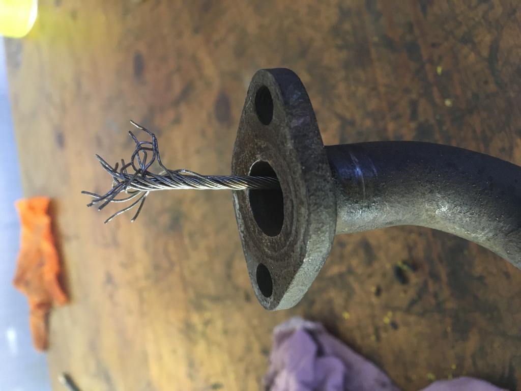

Heute wurde ein Tunnel durch die prähistorischen Kohlesedimente gefräst.

Habe ich hinter mir. Sicher 5x aufgegeben und wieder probiert, bis ich tatsächlich durch war.dion hat geschrieben:...
Sollte eigentlich auf den Wartungsplan, damit's nicht soweit kommt.

Ideal wäre ein durchgehendes Bohrfutter am Akkuschrauber (analog Drehbank), dann könnte man das Seil nachstellen und hätte immer Druck am "Bohrkopf".germgerm hat geschrieben: Habe ich hinter mir. Sicher 5x aufgegeben und wieder probiert, bis ich tatsächlich durch war.

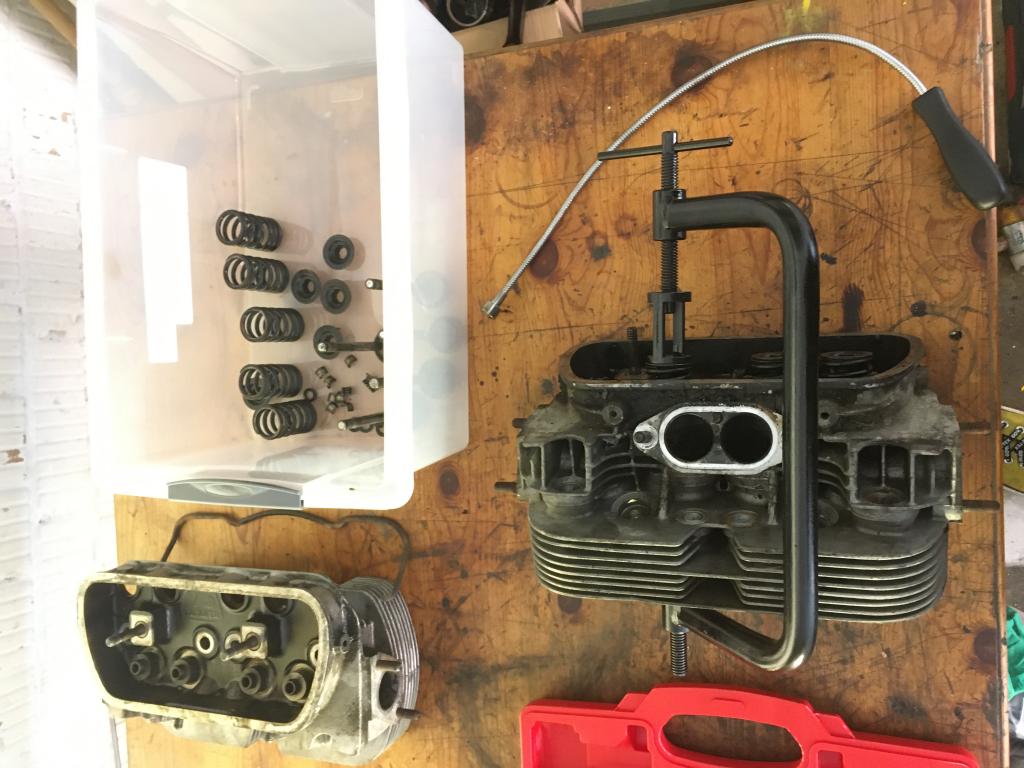

Gestern wurde das edle Werkzeug getestet und die Köpfe vom B-Motor zerlegt. Die Ölkohle kann ich mit einer Messing-Topfbürste wegmachen oder beleidigt das die Sitzringe?

Heute war schon wieder Werkzeugtag, die allseits beliebte Spezialnuss für den Öleinfüllstutzen wurde zweimal erfolgreich verwendet. Auch an der AB-Köpfe Front nur Gutes, keinerlei Risse unter der Ölkohle. Weiter wurde ein Kopfdeckel von extrem haftender Silikonpampe befreit.
