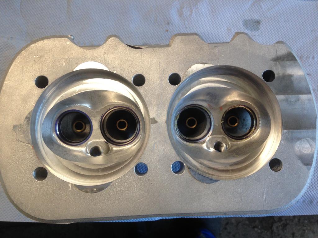

Es werden wohl diese Köpfe:
https://aapistons.com/collections/bare- ... -head-bare
Bearbeiten lasse ich sie hier.
Typ15
Re: Motorkonzept für 2180ccm
Verfasst: Mo 7. Okt 2019, 07:56
von Udo
- IMG_0017.JPG (105.59 KiB) 5056 mal betrachtet
. Es gibt auch welche "bare" da ist weniger Arbeit dran . Ohne sitzringe zu tauschen bis 37,5x33 Ventile

Die Panchitos sind eingetroffen. Nun geht's zur Bearbeitung. Da kommen auch schon Fragen auf:
Um die Kanäle zu glätten, sollten die Ventilführungen entfernt werden.
- Kann ich das so machen oder gibt es bessere Möglichkeiten?
https://youtu.be/KmuLeJ3DkpE
- Kann man diese dann auch wieder weiter nutzen oder braucht es neue?
Die Ventilführung am Einlass ist insg. 54mm lang und schaut 25mm heraus. Am Auslass sind sie eigentlich bündig an einer Seite.
Frohes Fest
Typ15
Re: Motorkonzept für 2180ccm; geändert auf 2074ccm
Verfasst: Mo 23. Dez 2019, 11:11
von yoko
Meiner Meinung nach sind die Kanäle so wie sie jetzt sind die gut genug für dieses Konzept, ich würde da nichts mehr machen, nur die Grate/Kanten.
Verfasst: Mo 23. Dez 2019, 13:27
von Typ15
Ich lasse dann die Führungen drin, wenn es keine anderen Anmerkungen gibt. Dort wo ich hin komme, werde ich versuchen, die Kanäle etwas zu glätten.
Typ15
Verfasst: Mo 23. Dez 2019, 13:57
von Baumschubsa
Wenn die Führungen raus kommen auf jeden Fall neue einbauen und neu reiben. Wenn neue, dann gibt es auch schon fertig gekürzte.
Aber die Kanäle sehen so schon ganz gut aus.
