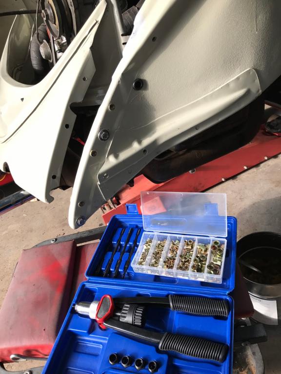

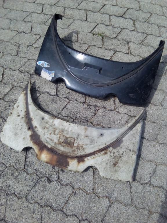

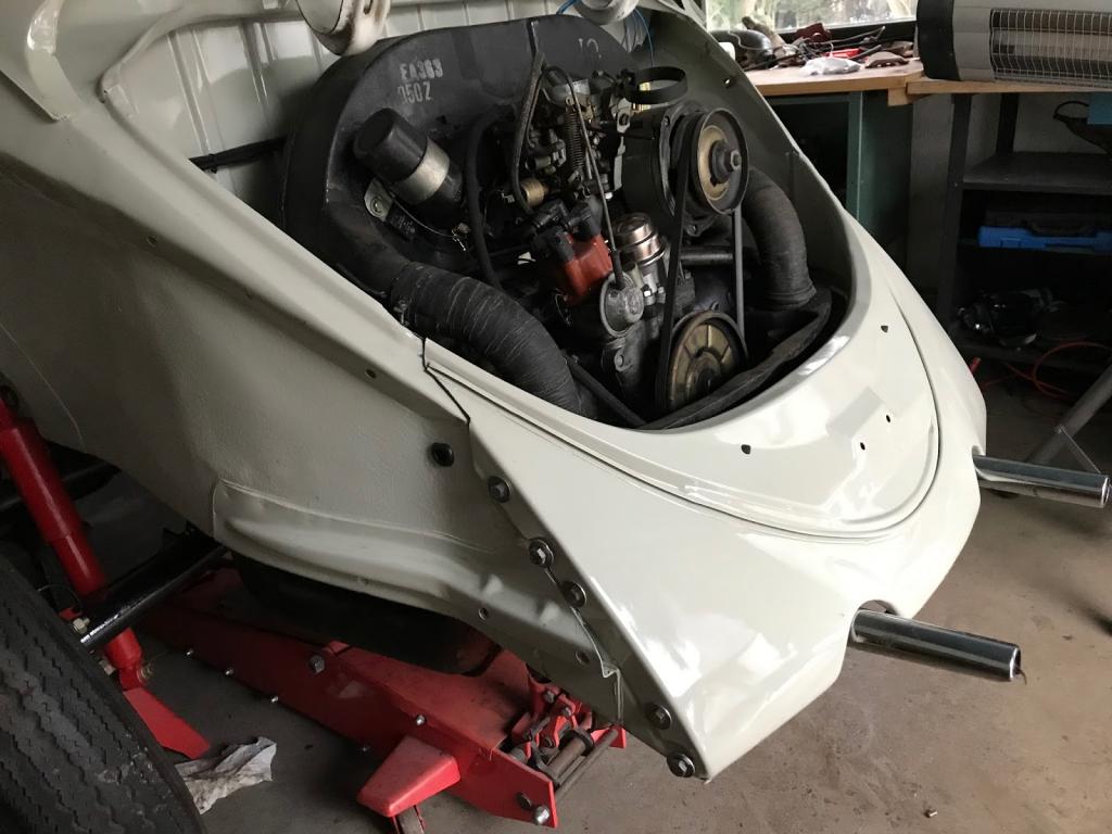

Die Kotflügel die beim Kauf hinten drauf waren hat es ja bereits bei der Abholung schon vom Fahrtwind weggerissen - Schraubkante war nicht mehr existent und waren wirklich Schrott. Ich hatte 2 hintere Kotflügel in selbiger Farbe noch aus einem Teilekonvolut, was ich mal gekauft hatte, die noch deutlich bessere Substanz hatten. Diese werden also verwendet ;)
Zuvor musste aber noch das Abschlussblech seinen weg ins Auto finden.
Ich habe es, mittels 3 Einziehmuttern pro Seite, schraubbar gemacht.
Eein kompletter 44PS Motor neueren Baujahrs, welchen ich noch eingelagert hatte, fand seinen Platz im Motorraum.

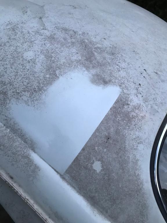

Nach etwas polieren des Originallacks, war dann der ganze Dreck von über 30 Jahre draußen stehen, auch Geschichte ;)
Vorher
Vorher
Vorher Motorraum.jpg (122.18 KiB) 4728 mal betrachtet
polieren
polieren
poliert vs nicht poliert

Die Auspuffrohre kommen ja am Heckabschlussblech an.
Hast Du mal geprüft, warum?
Sind die Zylinderkühlmantelbleche außen oberhalb der Ventildeckel parallel zu der Schiene der Motorraumdichtung des Häuschens?
Hatte dasselbe Problem bei meinem 09.'62-er, wo das nicht parallel war und diese hinten höher standen als vorne.
Ich bin bis heute nicht dahinter gekommen warum, trotz X Prüfungen und Überlegungen hin und her, Rückbau auf Original-Getriebelager etc...

Bei den Repro Heckblechen ist der Ausschnitt für die Endrohre zu klein, bzw geht nicht hoch genug.

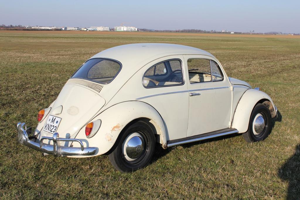

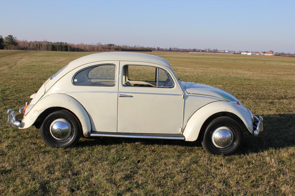

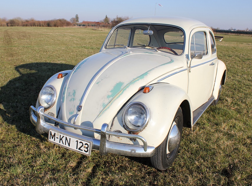

Endergebnis schaut dann so aus
IMG_9108 (2).JPG (307.35 KiB) 4546 mal betrachtet
Re: Der Gartenkäfer - Die Auferstehung eines Totgesagten
sehr geil .Super auch das alte Nummernschild . Ein wenig tiefer könnte er aber. :handgestures-thumbupright:

Ganz toll gemacht, ich mag die Patina.

Was hat den der Prüfer gesagt, als er von oben nach unten geschaut hat? :lol: Ich hatte so etwas ähnliches, weil das Geld nicht mehr für die Lackierung reichte. Man konnte direkt die hochgezogenen Augenbrauen sehen, als er auf das Auto zuging. Dann der Blick als das Auto auf der Bühne war und dann der Spruch: Bei den meisten Autos ist es ja eher umgekehrt. Oben schick und unten Schrott :lol:
