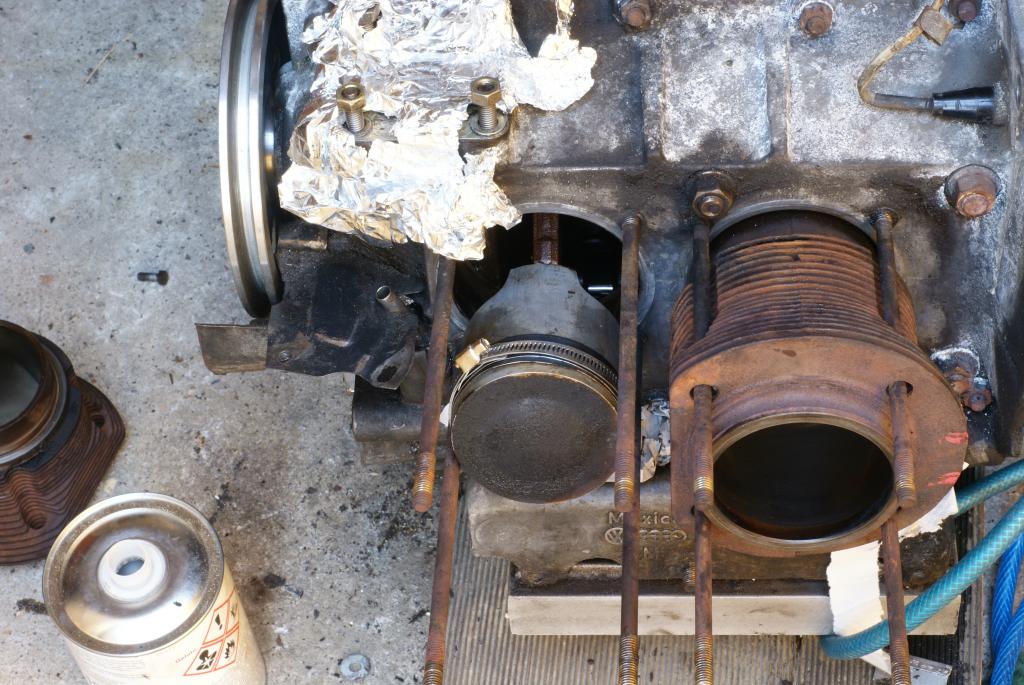

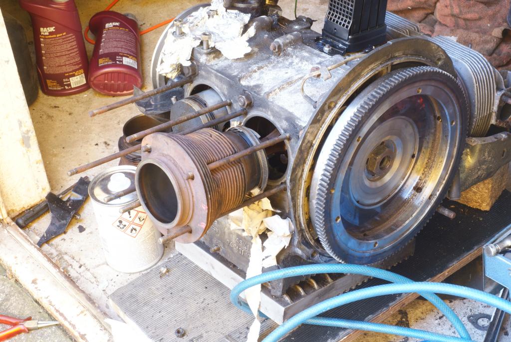

Heute kam das von mir bestellte Tool an zum Kolbenringe aufziehen. hat sich aber als Nutzlos erwiesen, da man es nicht zerlegen kann um es vom Kolben weg zu bekommen.
Aber daraus konnte ich dennoch was machen:
Ich habe einen Blechstreifen davon abgeschnitten und dann mit einer Schlauchschelle das gemacht. Die konnte ich nach dem aufschieben auch öffnen und alles vom Kolben entnehmen.
- DSC01774.JPG (133 KiB) 3659 mal betrachtet
- DSC01773.JPG (136.35 KiB) 3659 mal betrachtet
Re: Öl läuft vom Getriebedeckel runter
Die Kolben und Zylinder mit etwas Motoröl einölen.
Dann könntest Du noch die obere Dichtfläche auf einer Stein/Glasplatte mit 300er Schmirgel abziehen. Die Kolbenoberfläche mit der Messingbürste reinigen wäre auch kein Fehler, aber die andere Seite bleibt ja zu, oder?

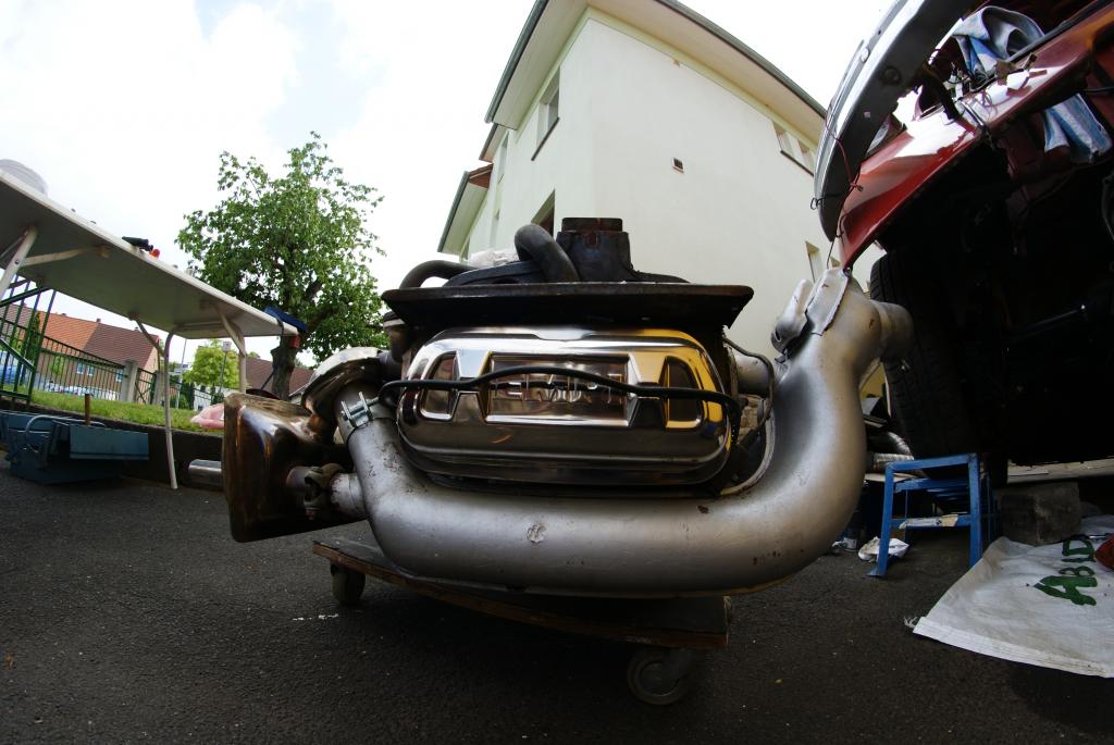

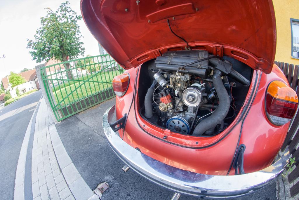

Ich habe alles wieder am laufen um eine Rückmeldung zu geben.
Um mal alles ein wenig zusammen zu fassen: Gestartet habe ich die Aktion weil der Motor links über dem Ventildeckel ölte.
Deswegen baute ich den Motor aus und dichtete ihn , verpasste ihm gleich ein wenig hier und da was neues wie Ölkühler, Edelstahl Stößelrohre, neue Dichtungen, auch im Motorbereich, habe den Rost im Motorbereich behandelt.
Gelungene Aktion soweit.
Das Problem wieso er ölte, was ich ja früh erkannte, war der nicht richtig sitzende Ventildeckel aus Edelstahl von EMPI.
Nun hatte ich beim Zusammenbau die Deckel sauber eingesetzt und die Dichtungen etwas mit der Loctite Dichtung bestrichen wie immer.
Der Einbau lief gut und als ich beim ersten Start ankam und eine erste Testrunde um den Block drehen wollte sah ich es wieder ölen. Da muss der EMPI Ventildeckel von vorn herein einen weg gehabt haben.
Diesmal saß er rechts drauf und ich nahm flink einen alten Stahldeckel aus dem Keller und dicht ist er.
Jetzt werde ich wohl nochmal einen Anlauf unternehmen müssen um noch einen einzelnen der Ventildeckel zu bekommen.
- DSC01009.JPG (94.46 KiB) 3520 mal betrachtet
- DSC01782b.jpg (124.44 KiB) 3520 mal betrachtet
Kontrolliere mal, ob der Deckel gerade ist. Ich habe Seriendeckel strahlen und Glanzverzinken lassen. Die sind dermaßen verzogen, vermutlich durch die Wärme beim Verzinken und kaum dicht zu bekommen
Das mache ich nie mehr.
