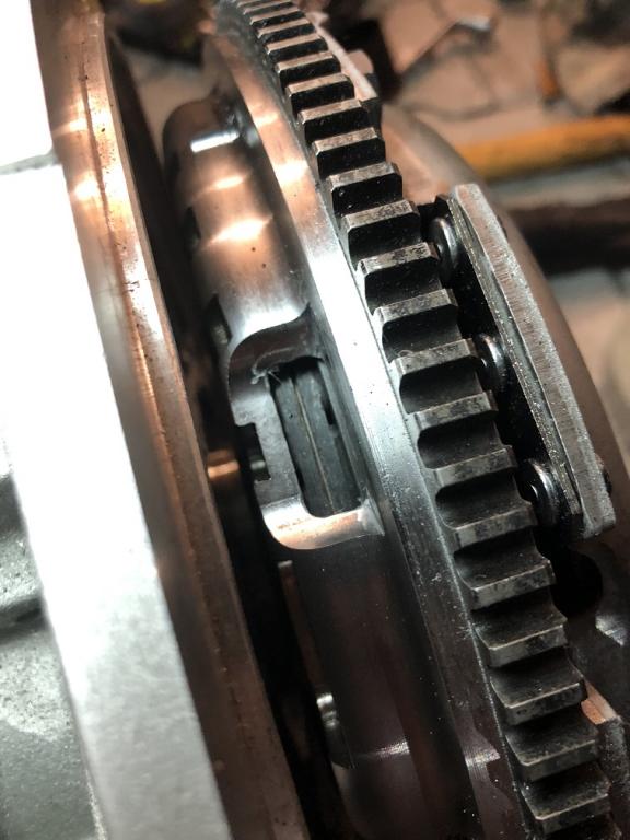

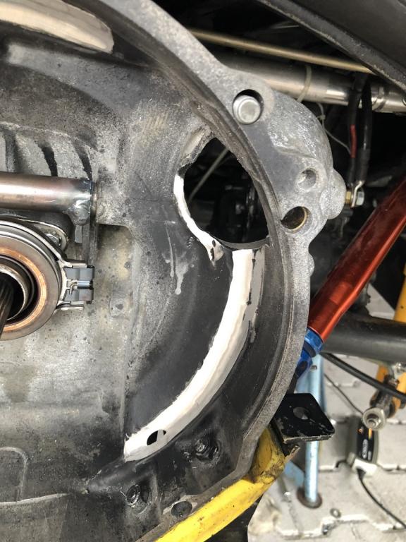

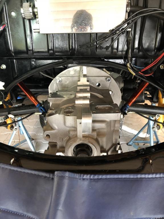

Ich hatte Zeit den kompletten Schwung fertig zu machen und schonmal die Getriebeglocke anzupassen. Nachdem ich wusste, dass das soweit funktioniert habe ich alles zum wuchten geschickt. Die Belagstärke ist jedenfalls jetzt einfach zu überprüfen

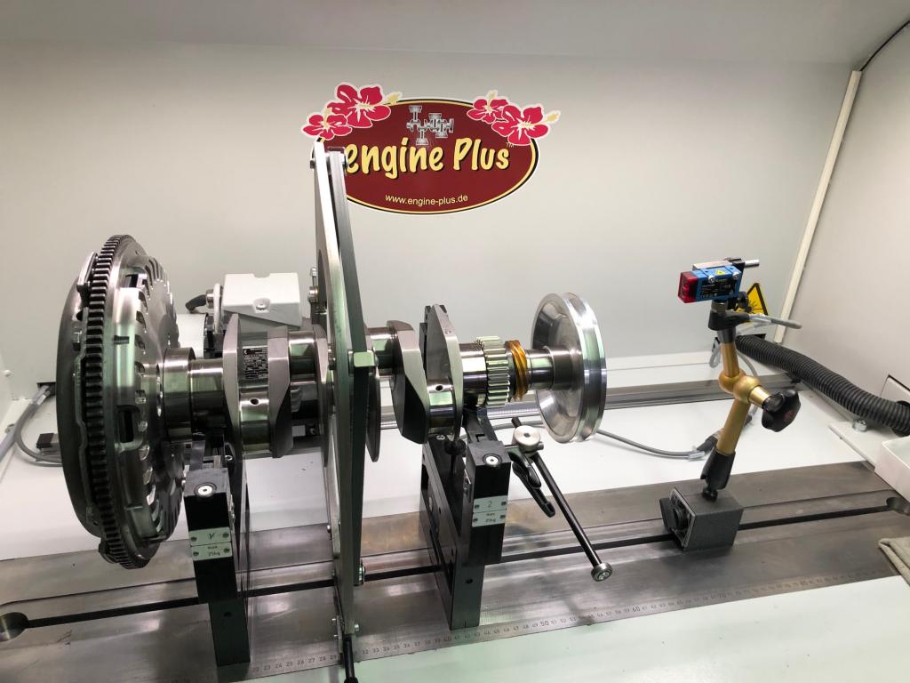

Vielen Dank an EP für den hervorragenden Service und die kurzfristigen Absprachen während das Stahlschwein auf der Bearbeitungsmaschine lag!!!!

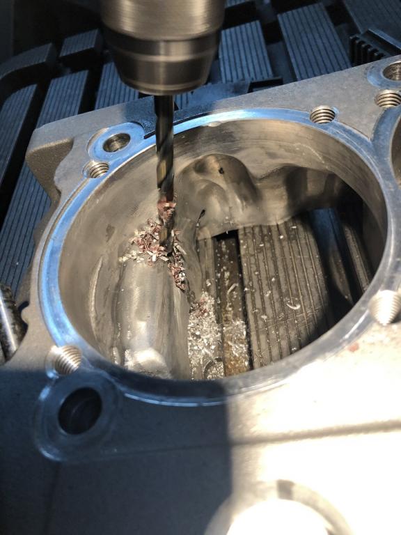

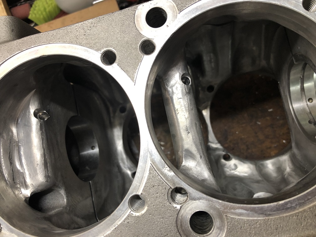

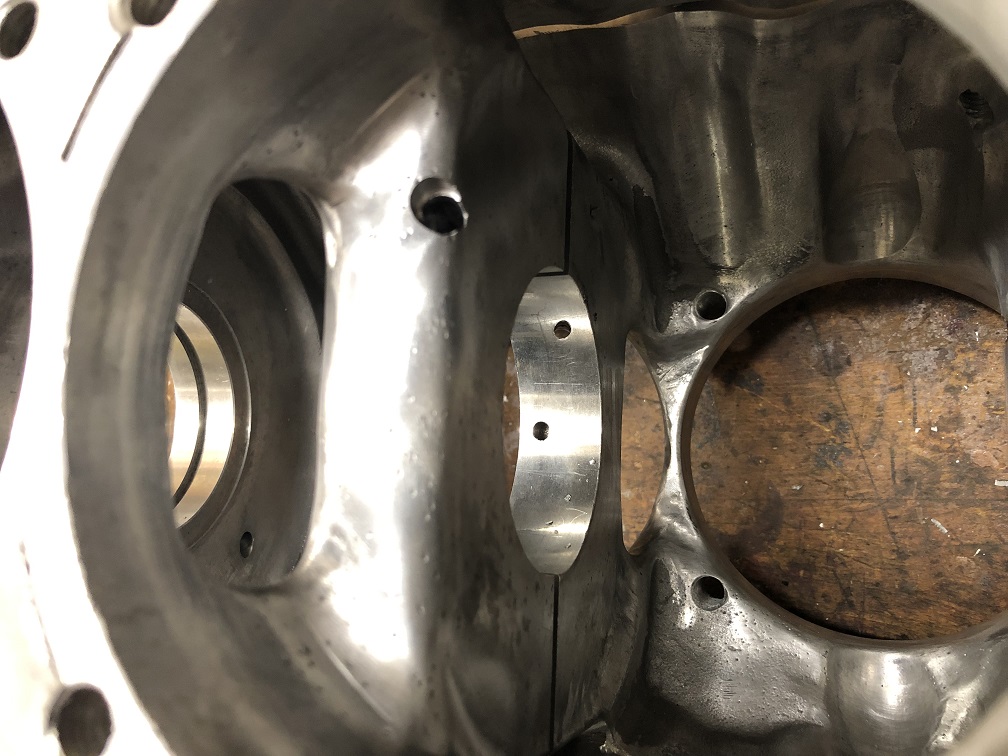

Ein großer Schritt und ein noch größerer Stein ist mir vom herzen gefallen, als ich die Kolbenbodenkühlung fertig hatte.

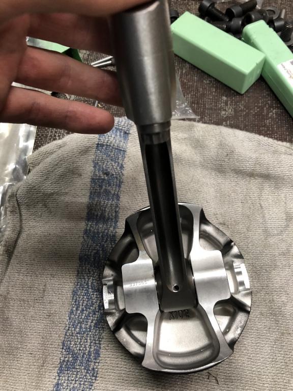

Ich hatte ja geschrieben das CP X-Forge kolben leider nicht für unsere Pleuelaugenbreite lieferbar ist, ich habe also die Pleuel in der Breite verschmälert um alles zumindest mal montieren zu können. Was denkt ihr wie viel spiel zwischen Kolben und Pleuel sein sollte? Insgesamt 2mm schmäler? sofern das Pleuel mittig sitzt?

Anbei noch ein paar Eindrücke der letzten Wochen.

das sieht alles sehr gut aus! Aber zeig doch bitte auch mal Fotos von der Kolbenbodenkühlung.

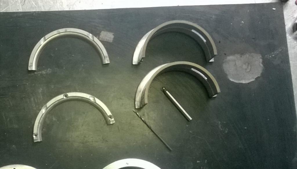

Am Ende mache ich jetzt die schulterlager 2-Teilig . Dann muss man nur 1 Seite anschrauben

@ Tobi, die düsen sind noch nicht montiert. Ich kann gerne die tage Fotos von den Bohrungen machen. Ganz glücklich ist es nicht den öl-strahl in Richtung des Kastens zu lenken, aber ich denke es sollte gut klappen
@ Udo, danke das du die Bilder hier teilst. Bei der geschraubten Variante musst du aufpassen das nicht zu große Ausrückkräfte an der Kupplung gefahren werden. Es frisst dir sonst die Lager Rückzug weg, Ein guter Wert liegt hier bei 3-4N/mm^2 an Flächenpressung.
Hat noch jemand eine Idee wie viel Spiel zwischen den Pleuelbreite und Kolbentasche sein sollte?

Das mit dem anschrauben hält gut . Ich drossel gerade einen ehemaligen Rennmotor für die Straße , allerdings mit 82 Hub . Da bin ich auch bei FK87 . Reicht für strassenbetrieb .

Anbei noch zwei Fotos zu den Bohrungen der Kolbenbodenkühlung.
