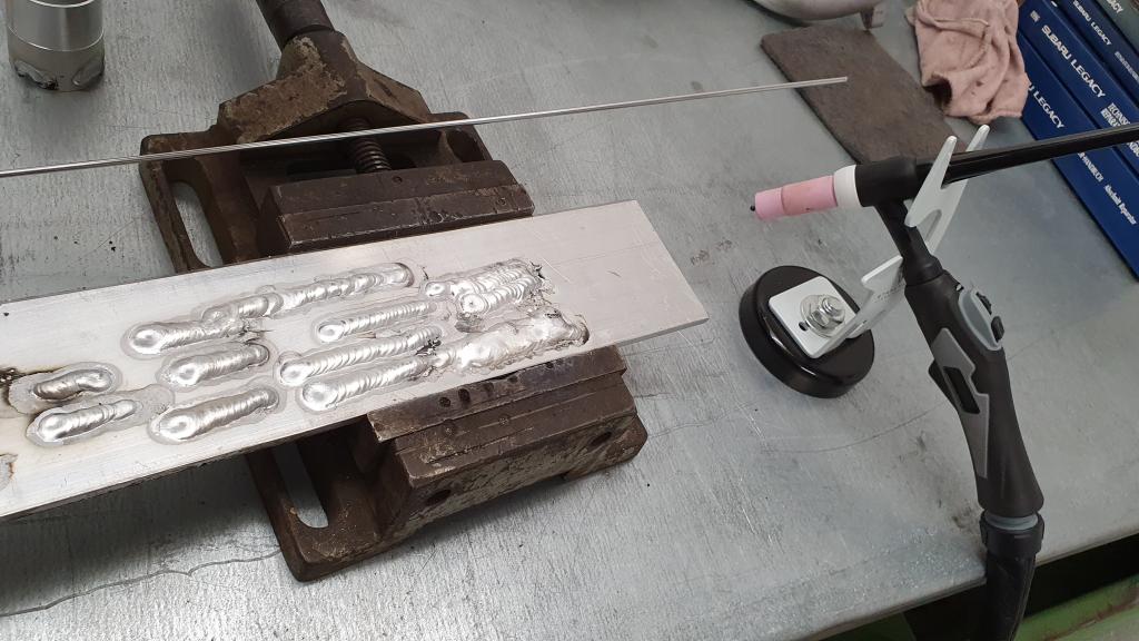

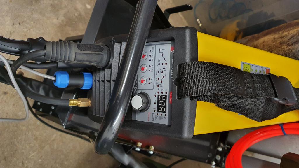

So, heute mal mein Weihnachtsgeschenk ausprobiert. Hab noch nie Wig geschweißt, schon gar kein ALU. Dafür hat das mit dem Testblech schon ganz ordentlich geklappt. Nachdem ich mir mit den Einstellungen was sicherer war hab ich mich mal an das Ansaugstück gewagt. Der Anfanf war was holprig. Ich hab wirklich 170 A gebraucht um die Oxidschicht aufzubrechen. Werde beim nächstenmal etas mechanisch abtragen. Als sas Ding was wärmer war, ging es mit 130A recht gut. Ok, die Fingerfertigkeit beim Nachführen vom Schweisszusatz ist noch nicht so dolle, aber es wird.
Macht auf jedenfall Spass :D

Gerade wenn der Brenner nicht wassergekühlt ist beim Aluschweissen,ist es der Schlüssel zum Erfolg das Bauteil im Ofen sehr gut aufzuwärmen.Köpfe und Bauteile die dafür gedacht sind Hitze an die Umgebung abzugeben,würde ich immer auf einem Stein oder ähnlichem schweissen damit nicht noch mehr Fläche zum Abkühlen bereitsteht.
Ich habe auch schon Leute gesehen die Köpfe im Ofen aufgeheizt haben und von dort auf eine Herdplatte gelegt haben,um die Temperatur drin zu behalten.
Eins ist auf jeden Fall klar...bei 160A in einem ungekühlten Brenner schweisst du definitiv nie länger als 10min :-)

Jo Lars, sa hast du recht. Werde das bein nächsten mal vorheizen. Da die Materialstärke ja nicht mehr wie 4mm ist, ist das Teil beim Schweissen auch schnell von der Temperatur her gesättigt.
Dann kann die Stromstärke wieder was runter. Das gung zum Ende hin mit 130 A recht gut.
Ich leif den Anfang mal runter uns setze da neu an. Üb aber vorher noch was.

das mit dem Alu schweißen ist so eine Sache. Das wichtigste ist, es dürfen keine Verunreinigungen am zu schweißenden Material anhaften. Alu oxidiert sehr schnell. Das beste ist mechanisch mit einer Drahtbürste dies zu entfernen.
Gut geeignet ist dafür eine Edelstahldrahtbürste.
Wenn ich dickeres Alu schweiße wird dies auf 200-250 Grad vorgewärmt, bei Blechen bis 5 mm nicht.
Kommt auf die Große an.
Das Alu nimmt sehr schnell Wärme auf, und wird auch schnell mal zu warm, dann sackt es durch und man hat ein Loch. :shock:
Was noch sehr wichtig ist, der Schweißzusatz dieser sollte zum Material passen.

Da hast du recht. Bin jetzt mit dem Aufschweissen fertig und um einige Erfahrungen reicher. Aber so ist das wenn man etwas zum ersten mal macht. Wenn man mangels angepasster Stromstärke zulange versucht die Oxidschicht aufzubrechen, dann sackt das Alu gerne ab und du hast inn im Hohlraum ne Beule die du anschließend wieder raus schleifen kannst.
Alles in allem, hats aber Spaß gemacht. Wenn ich es zum Bearbeiten weggegeben hätte, wäre es auch recht teuer geworden.
