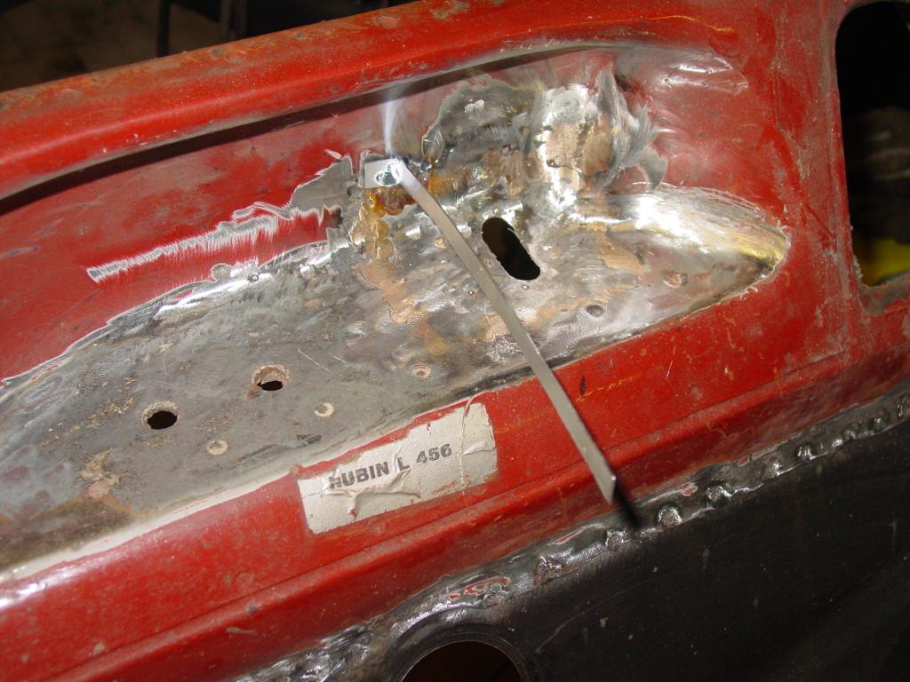

Und fest
- DSC08425.JPG (111.3 KiB) 7814 mal betrachtet

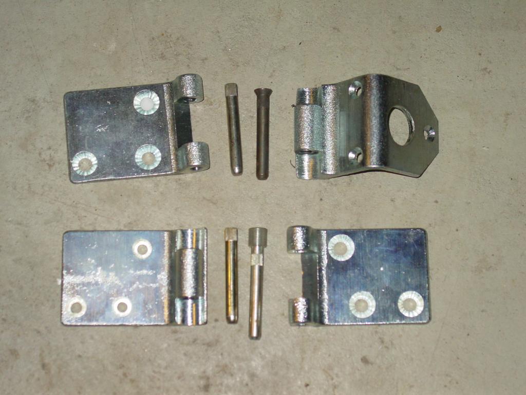

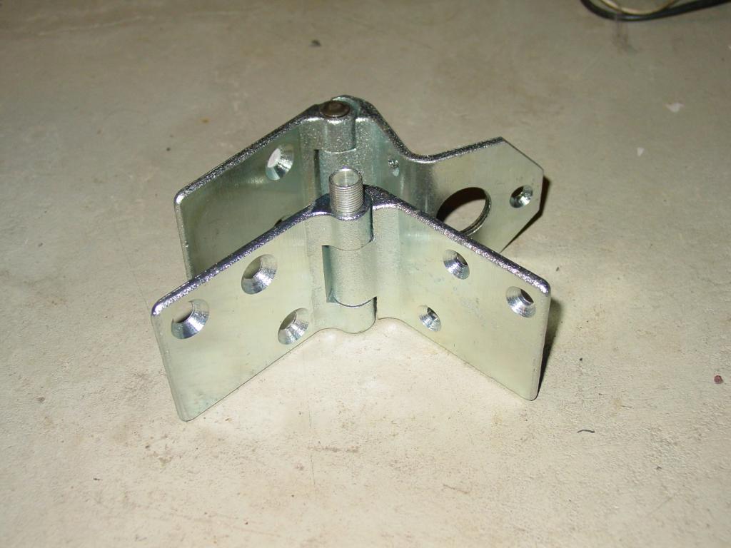

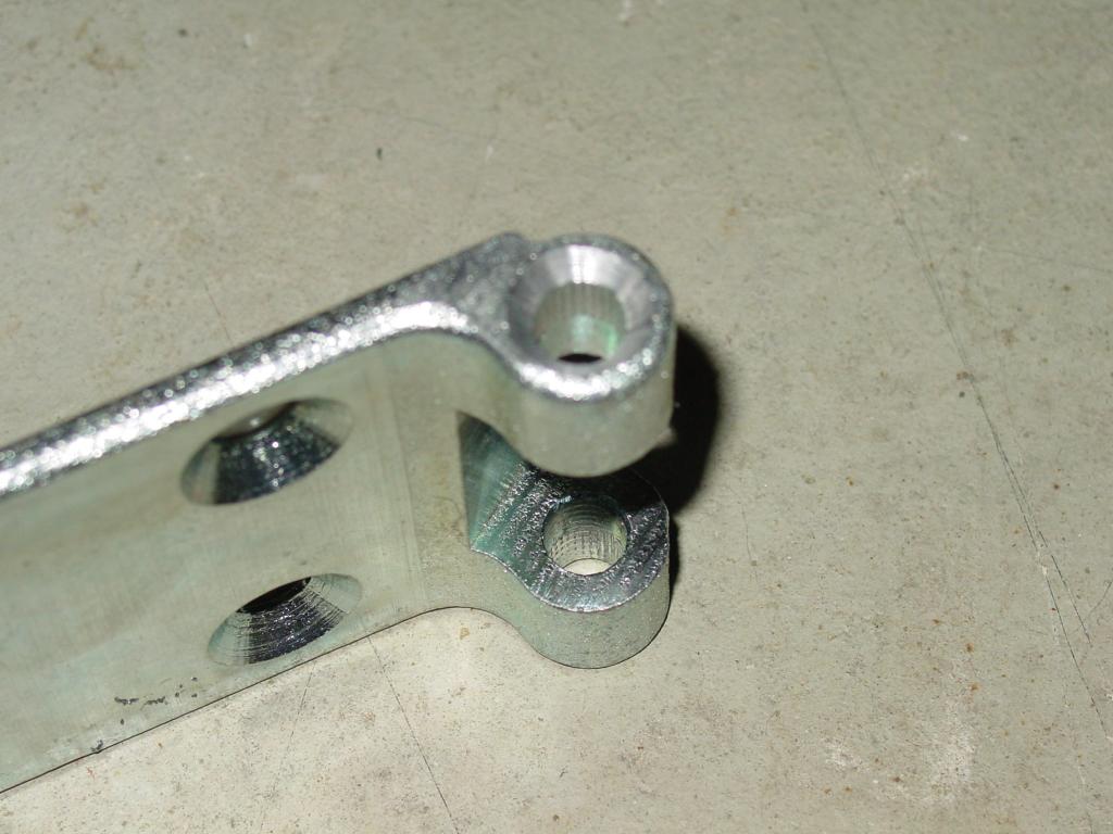

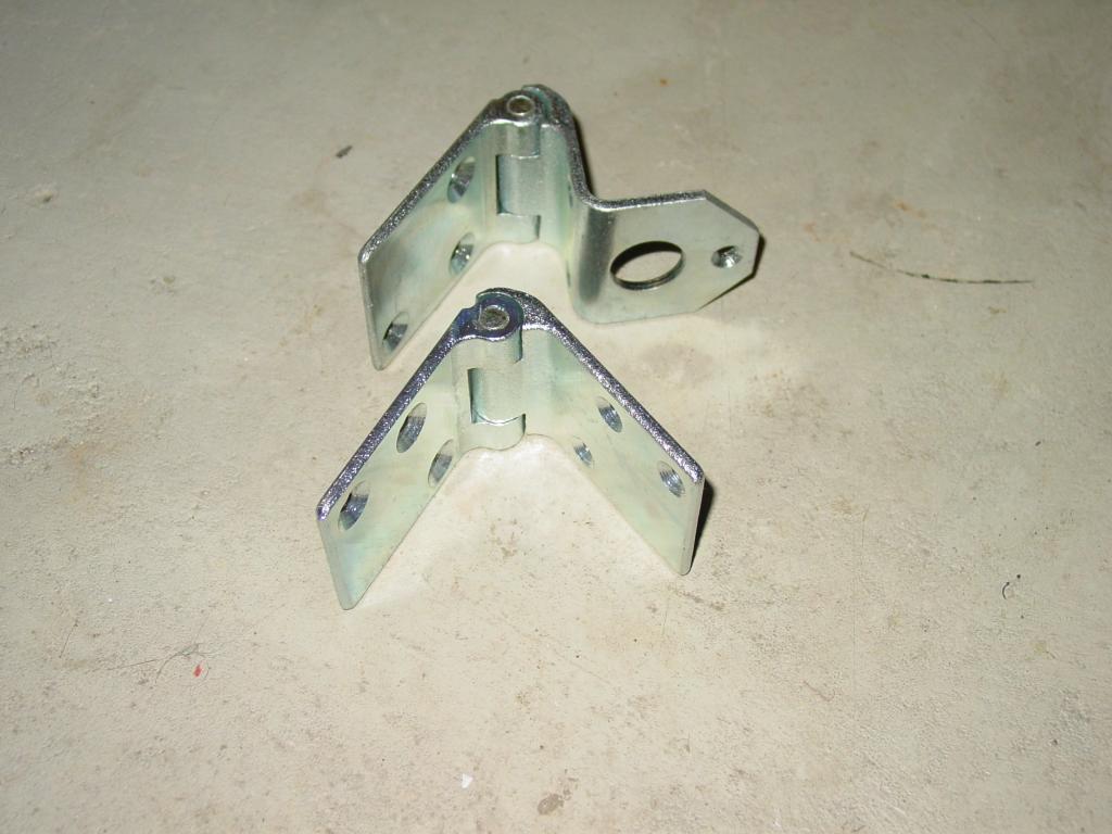

An der rechten Ersatztür sitzen die Scharniere fest. Also tauschen.
Basis:
Neue Scharniere von CSP und die richtigen Bolzen für das 65er Baujahr, oben gleich mit Spiegelbefestigung.
Basis:

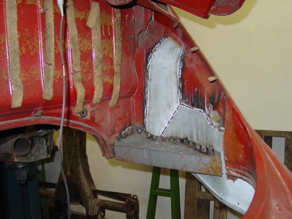

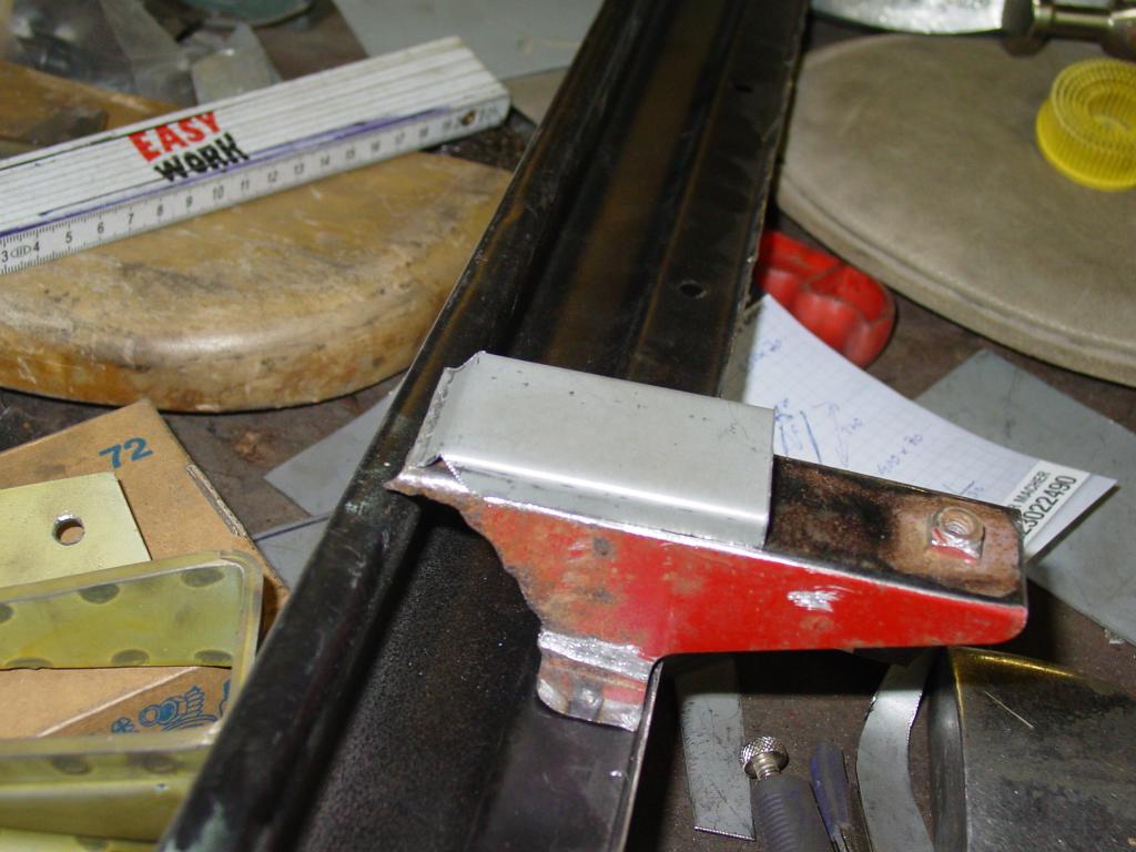

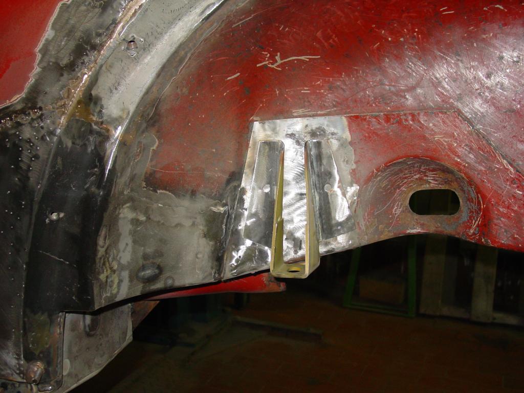

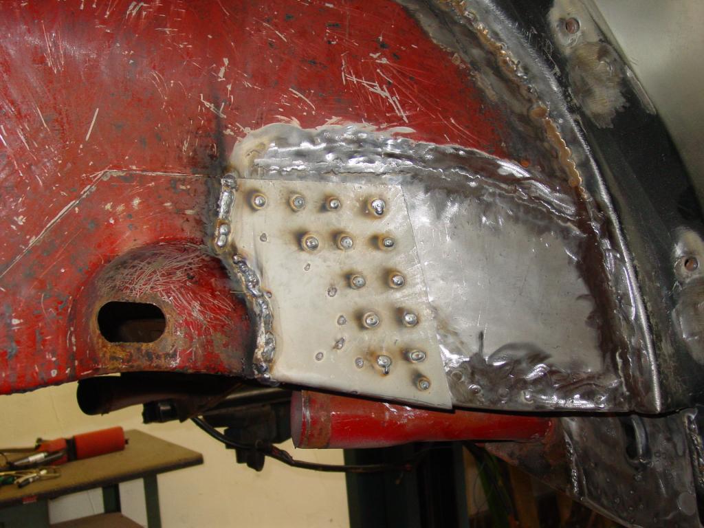

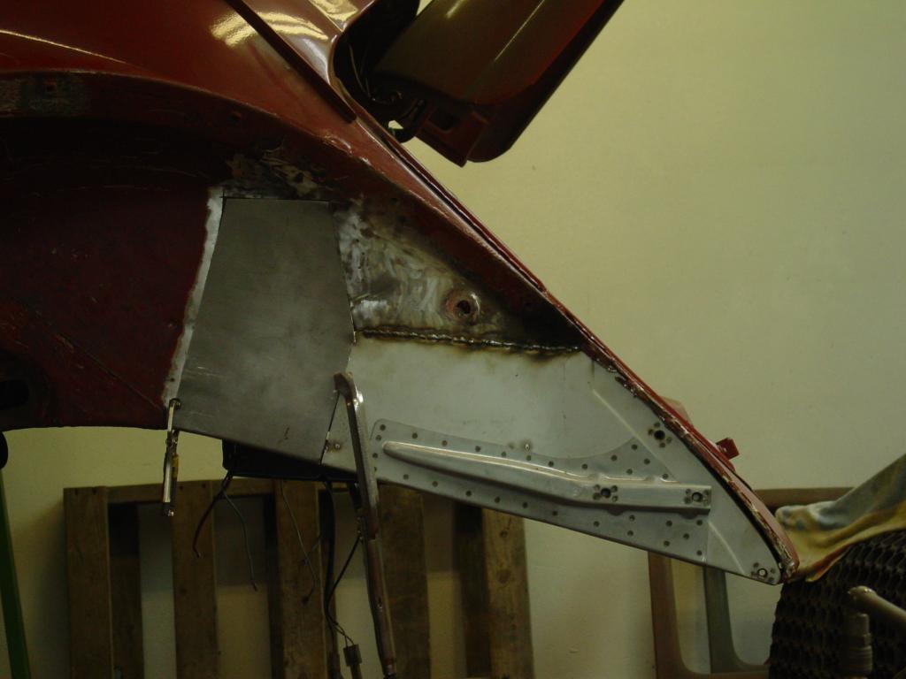

Re: 65er im Schnelldurchlauf

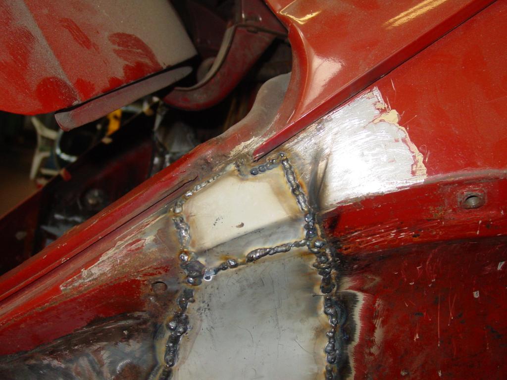

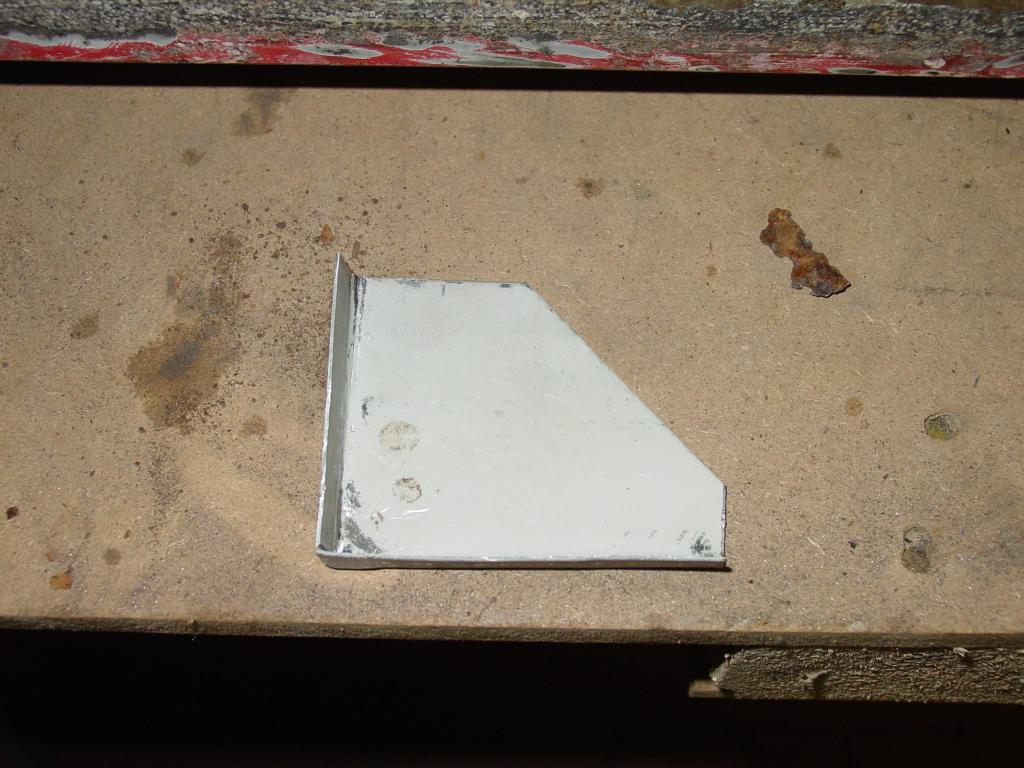

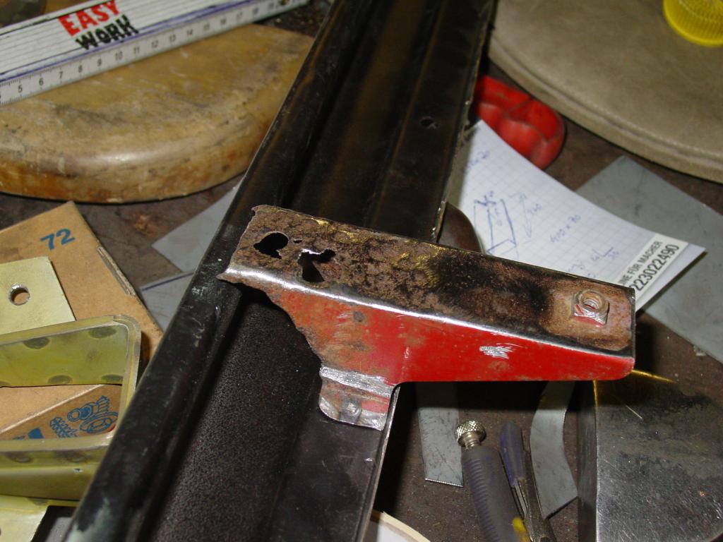

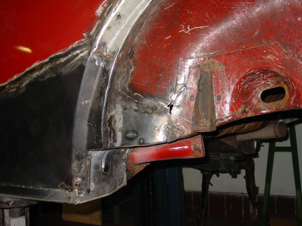

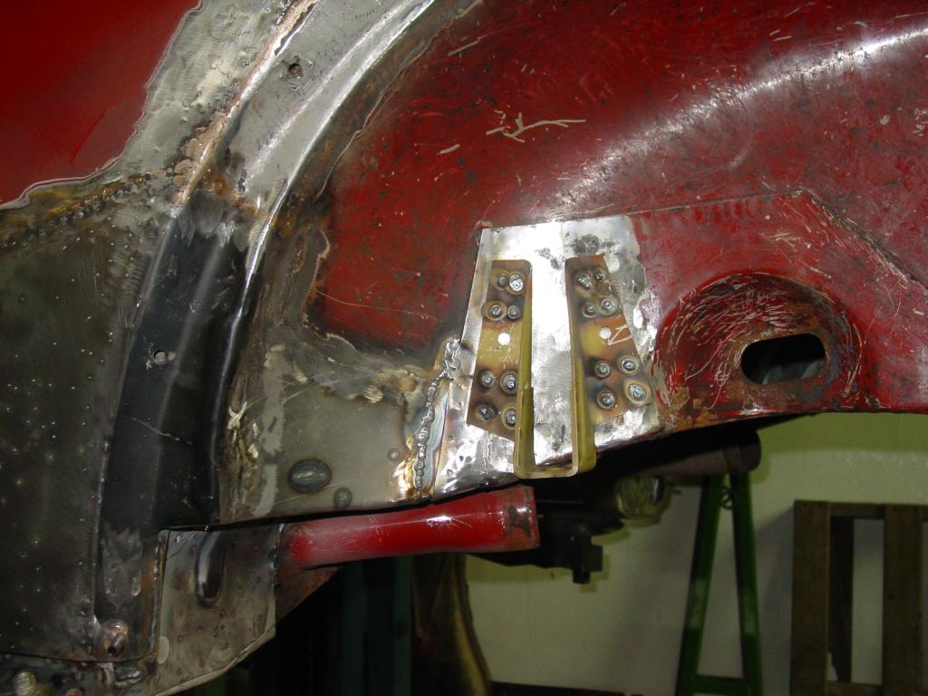

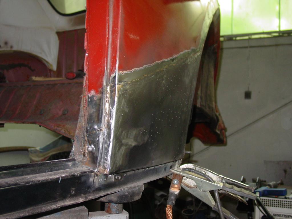

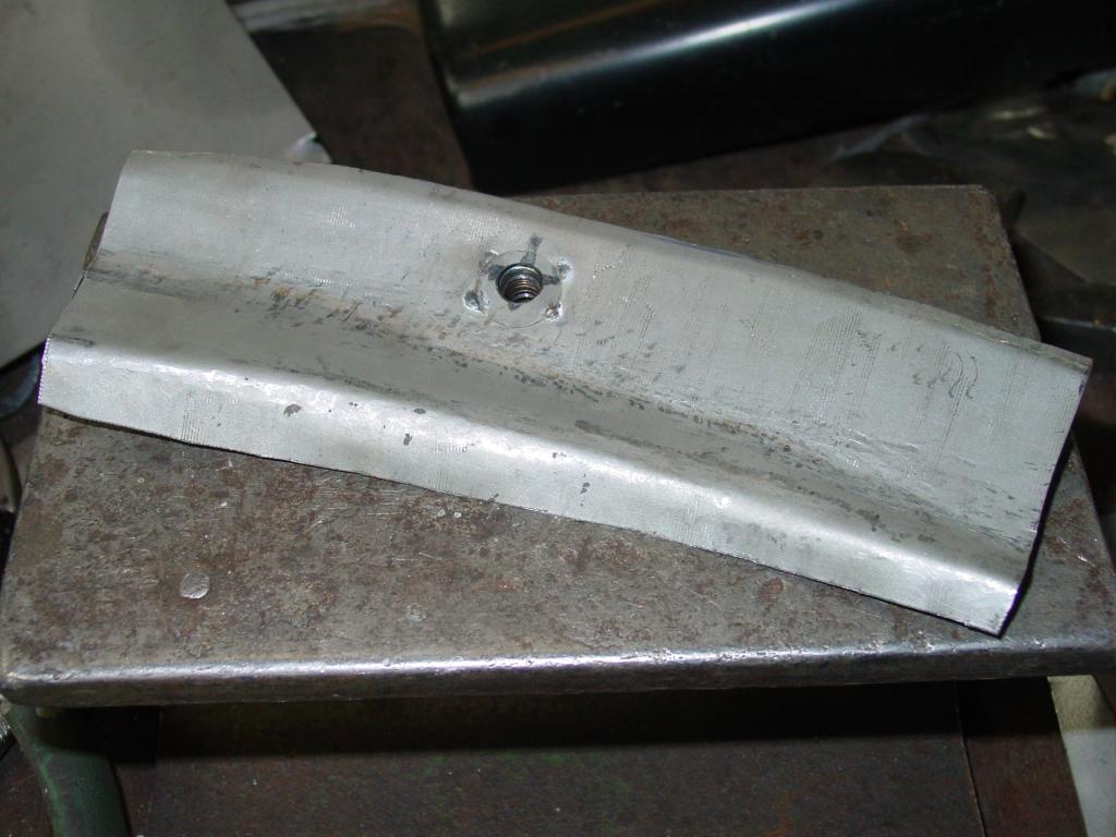

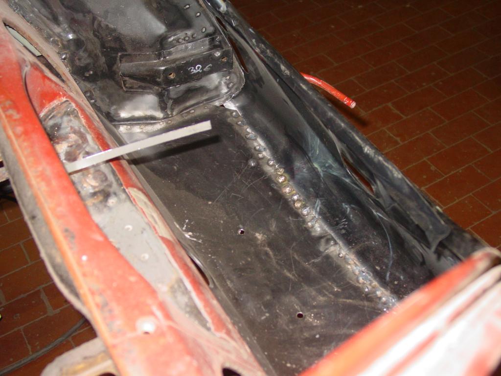

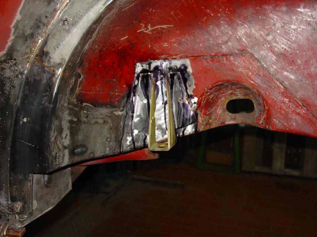

Letztes Blech in dieser Ecke, dazu die Stütze von Hookyspanels, und Seitenteil fast fertig gebeult
- Planierte Fläche
- DSC08629.JPG (78.77 KiB) 7074 mal betrachtet
- Eingepasst
- DSC08621.JPG (93.98 KiB) 7074 mal betrachtet
- Verschweißt
- DSC08628.JPG (98.45 KiB) 7074 mal betrachtet
- fertig verschliffen
- DSC08630.JPG (101.34 KiB) 7074 mal betrachtet

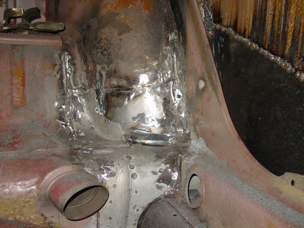

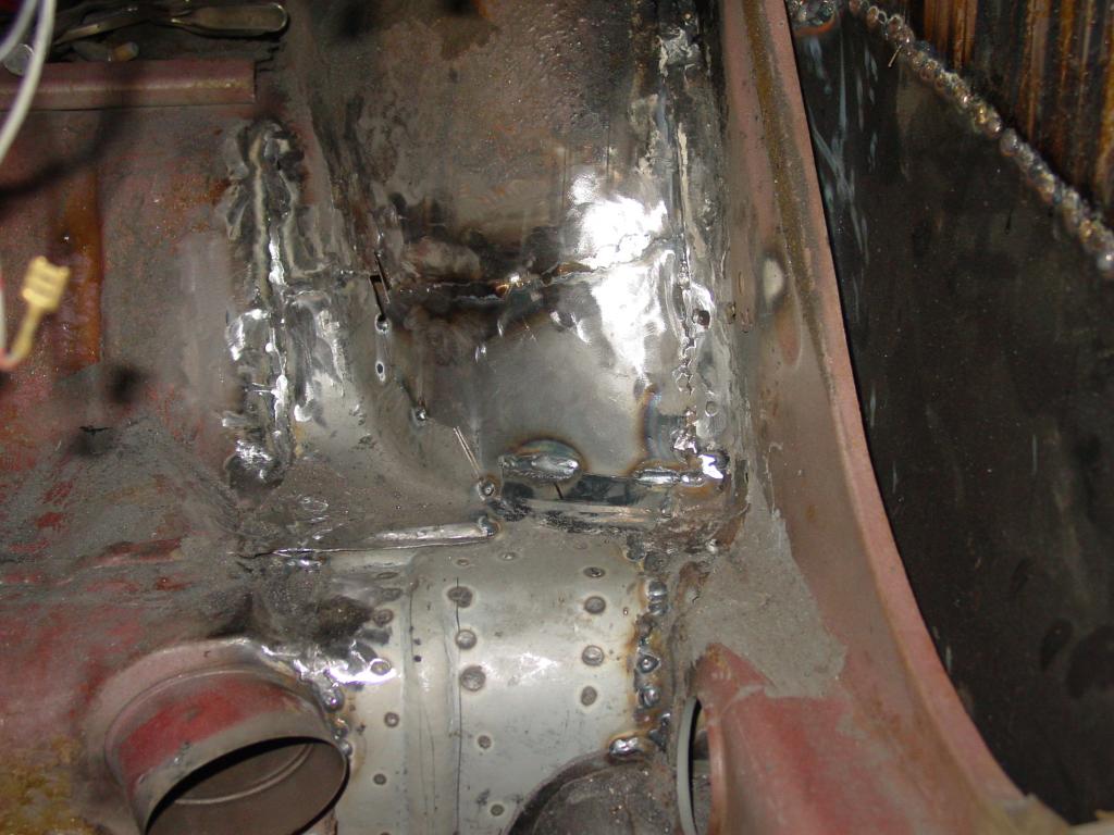

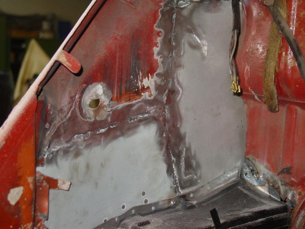

- Innenansicht
- DSC08631 (1).JPG (107.34 KiB) 7074 mal betrachtet

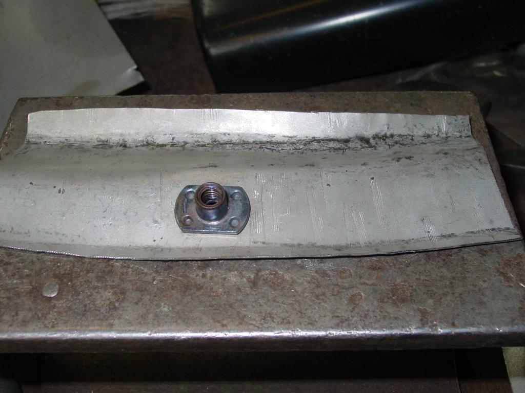

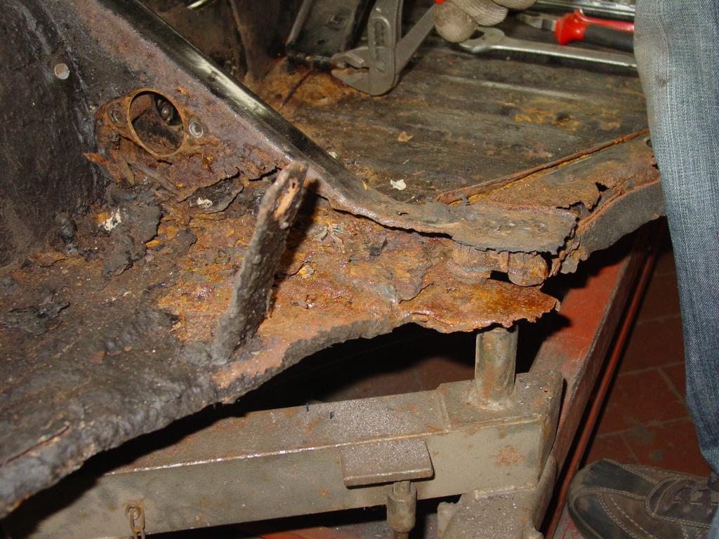

- Brunox in die Spalte
- DSC08632 (1).JPG (90.18 KiB) 7074 mal betrachtet

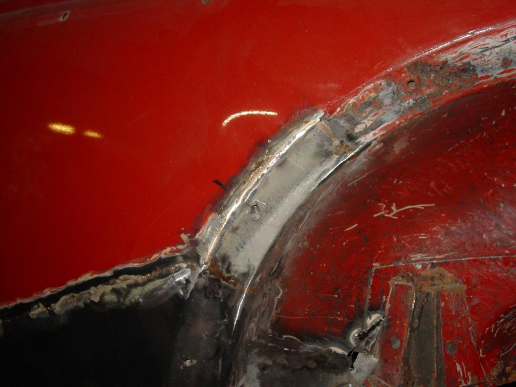

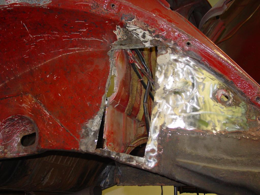

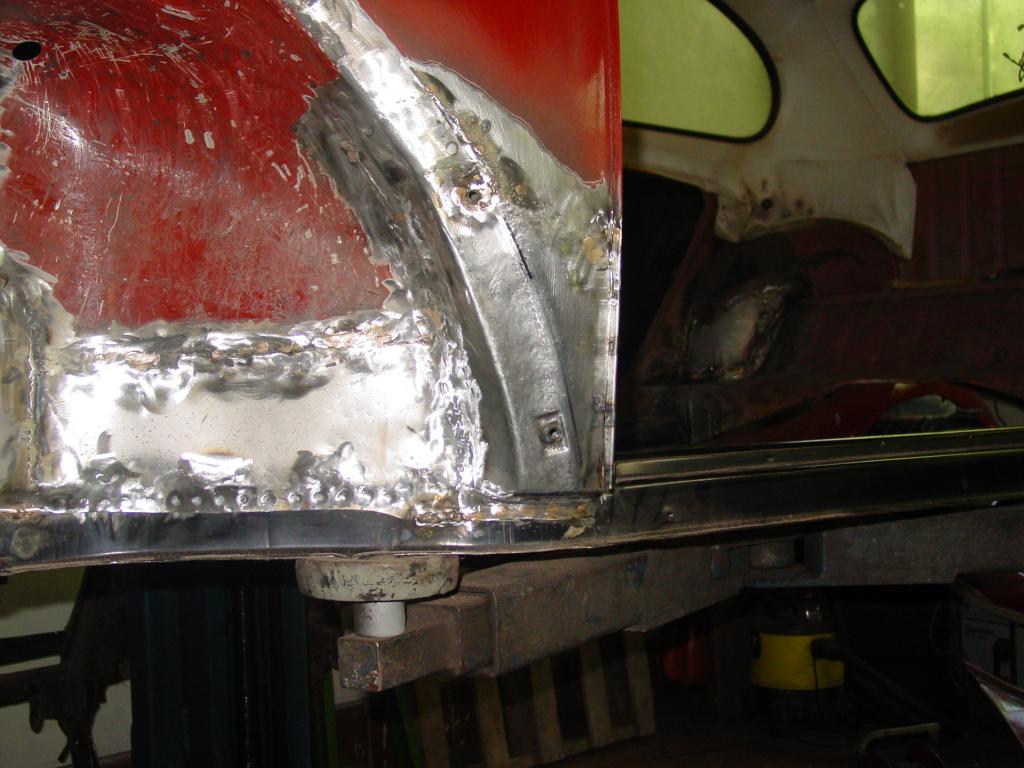

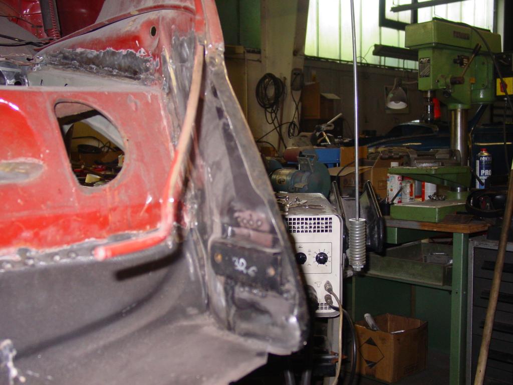

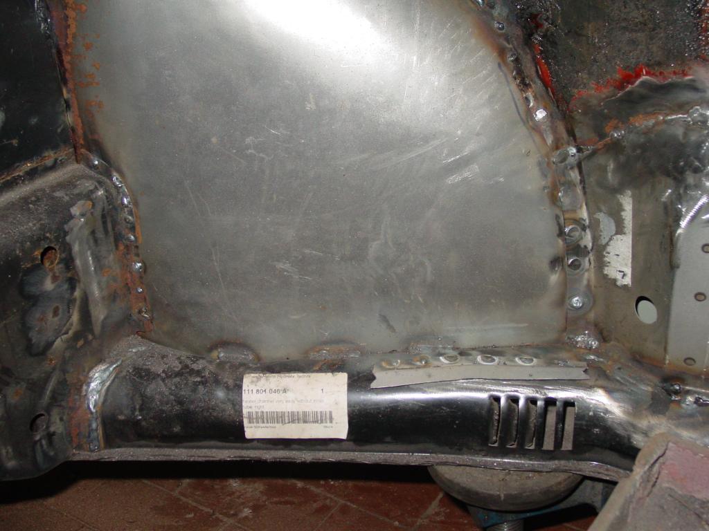

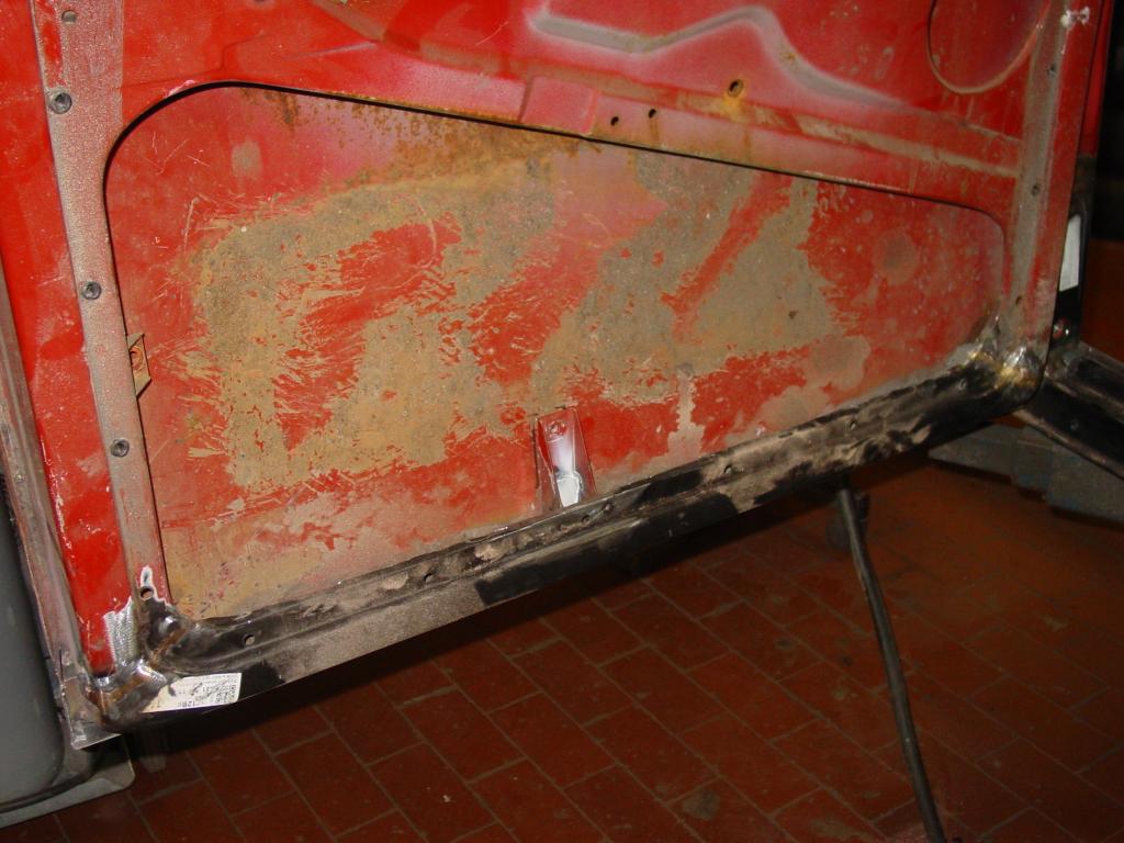

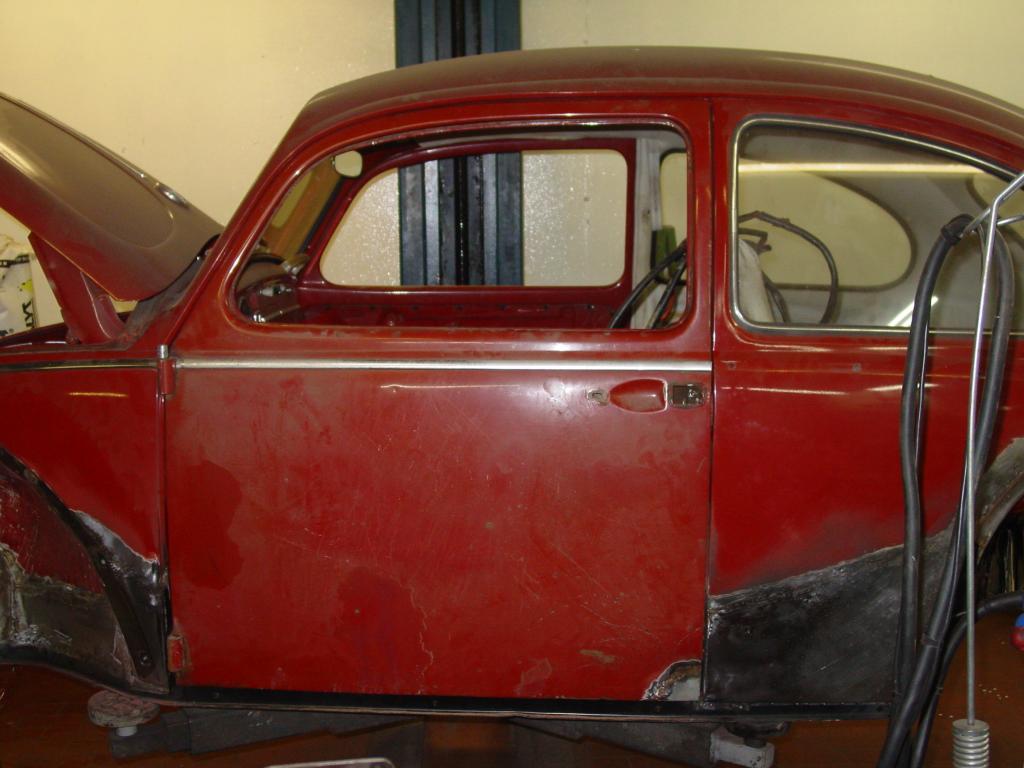

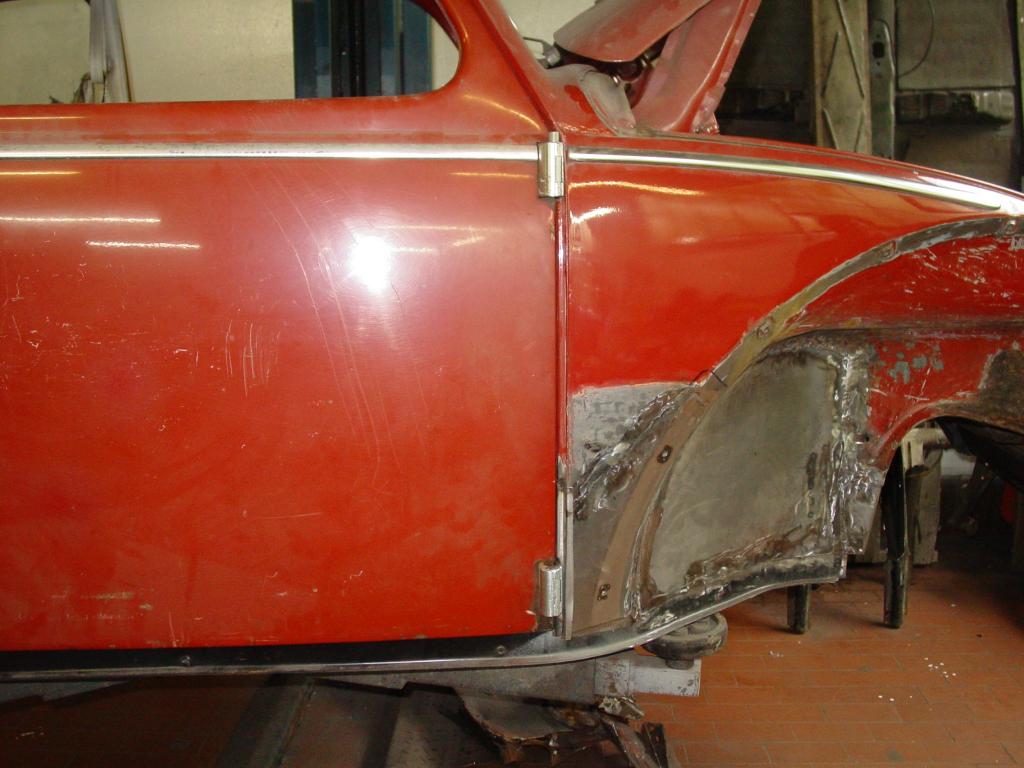

Finale auf der linken Seite:
Seitenteile gebeult, Tür geschweißt und eingepasst....
- Da hält nicht mehr viel
- DSC08633.JPG (98.67 KiB) 6905 mal betrachtet
- RepBlech

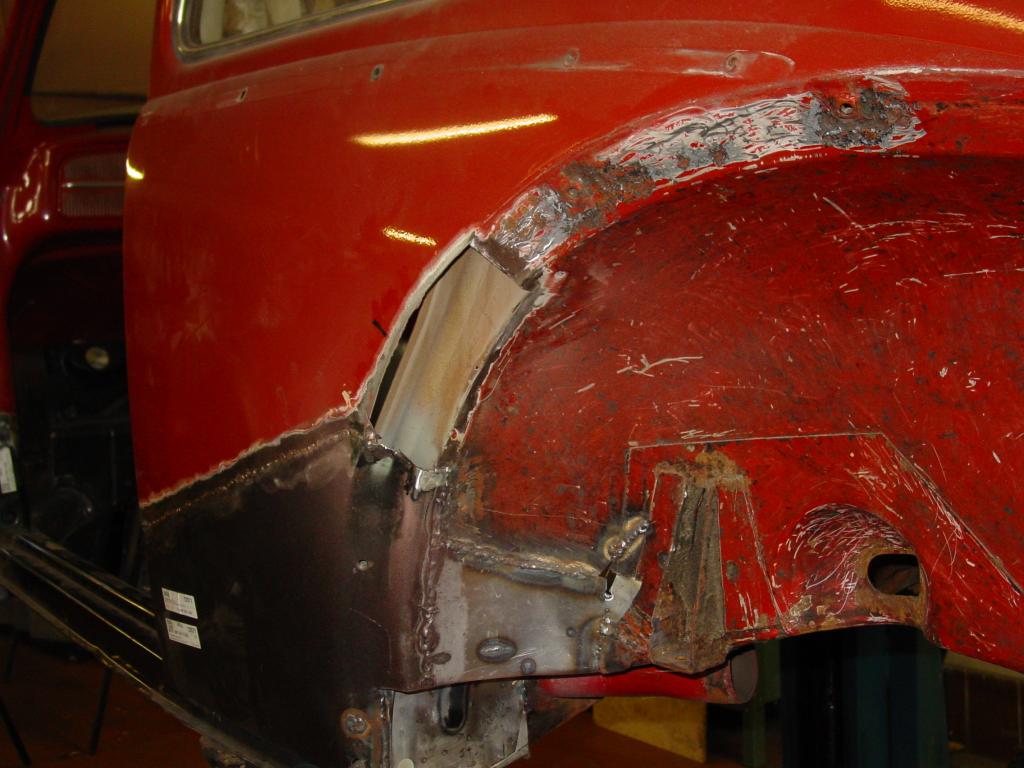

- DSC08634.JPG (89.46 KiB) 6905 mal betrachtet
- leider durch
- DSC08635.JPG (100.04 KiB) 6905 mal betrachtet
- Türecke
- DSC08636.JPG (109.22 KiB) 6905 mal betrachtet

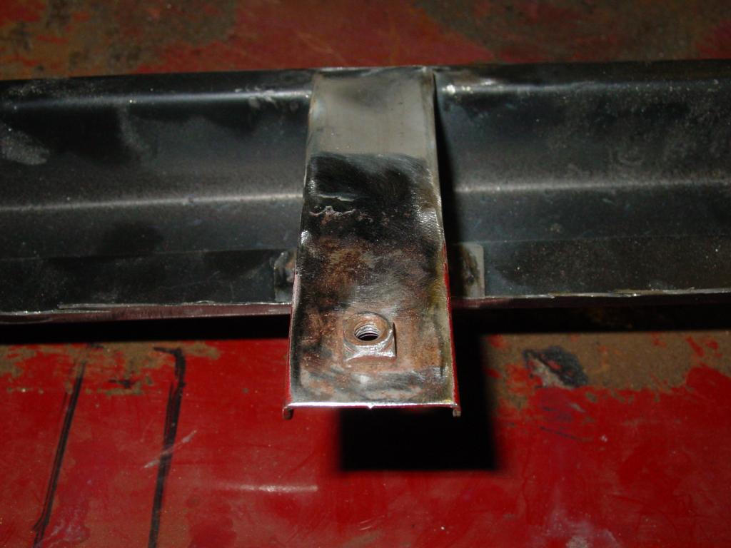

- Stütze jetzt komplett
- DSC08637.JPG (73.77 KiB) 6905 mal betrachtet
- DSC08638.JPG (109.17 KiB) 6905 mal betrachtet
- Unterkante fest
- DSC08644.JPG (97.11 KiB) 6905 mal betrachtet
- Passt!
- DSC08643.JPG (81.62 KiB) 6905 mal betrachtet

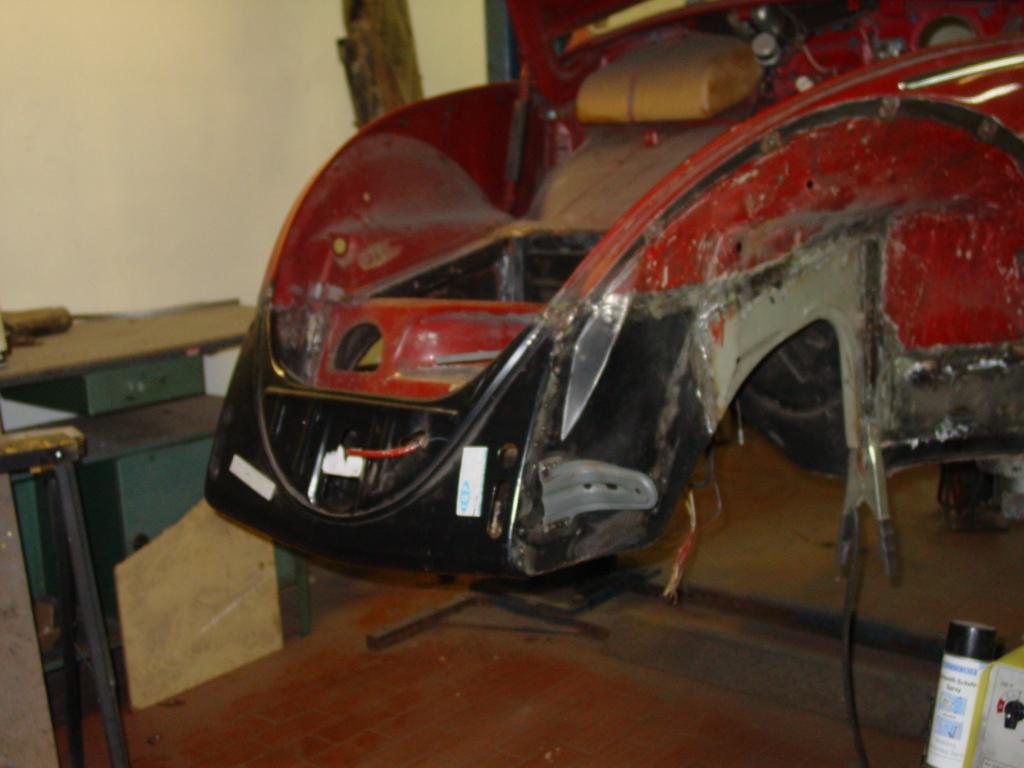

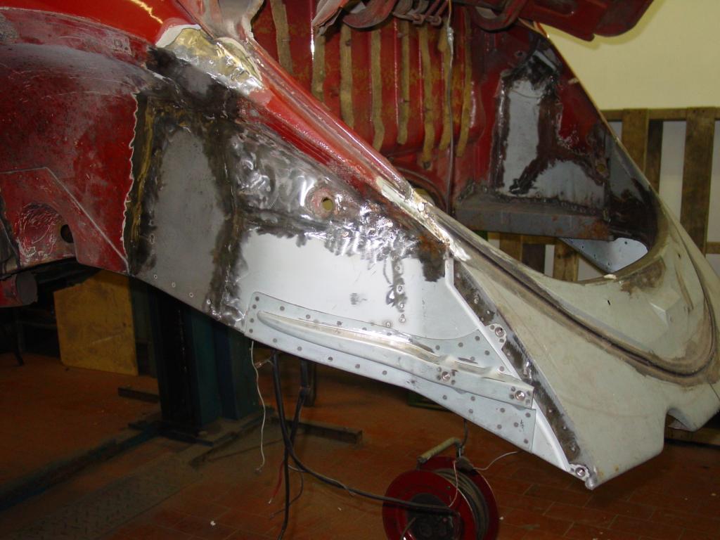

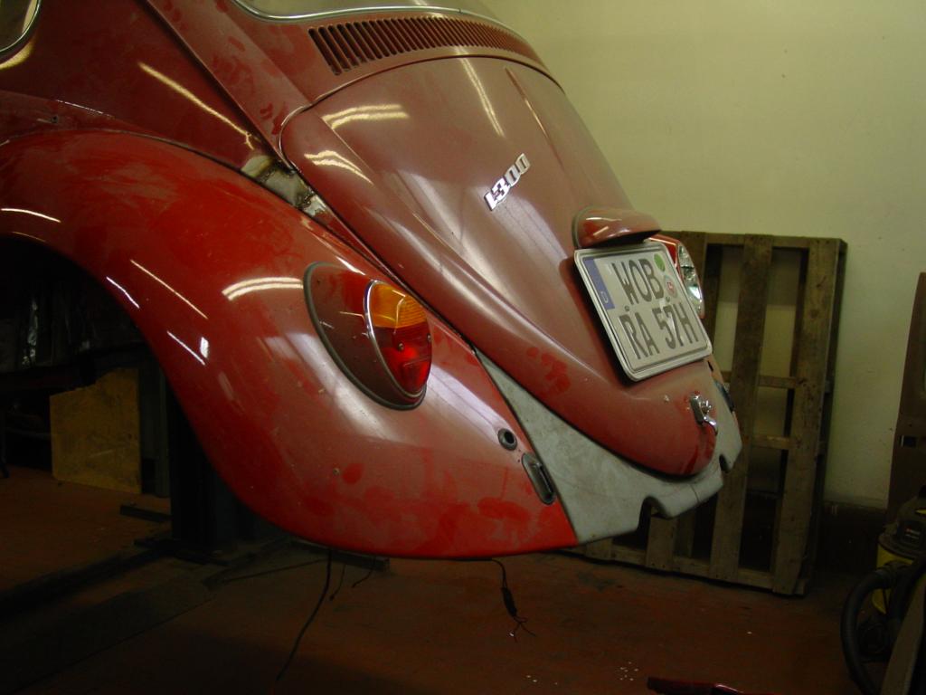

Lange nichts mehr eingestellt....

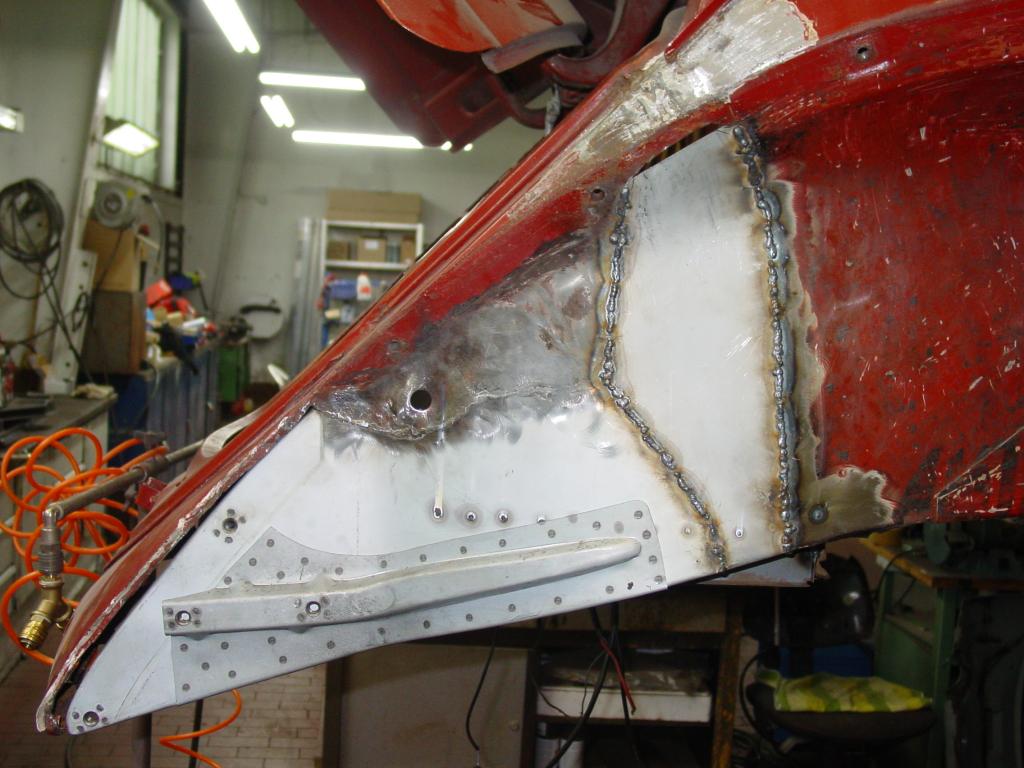

Aktuell ist das Heck dran.

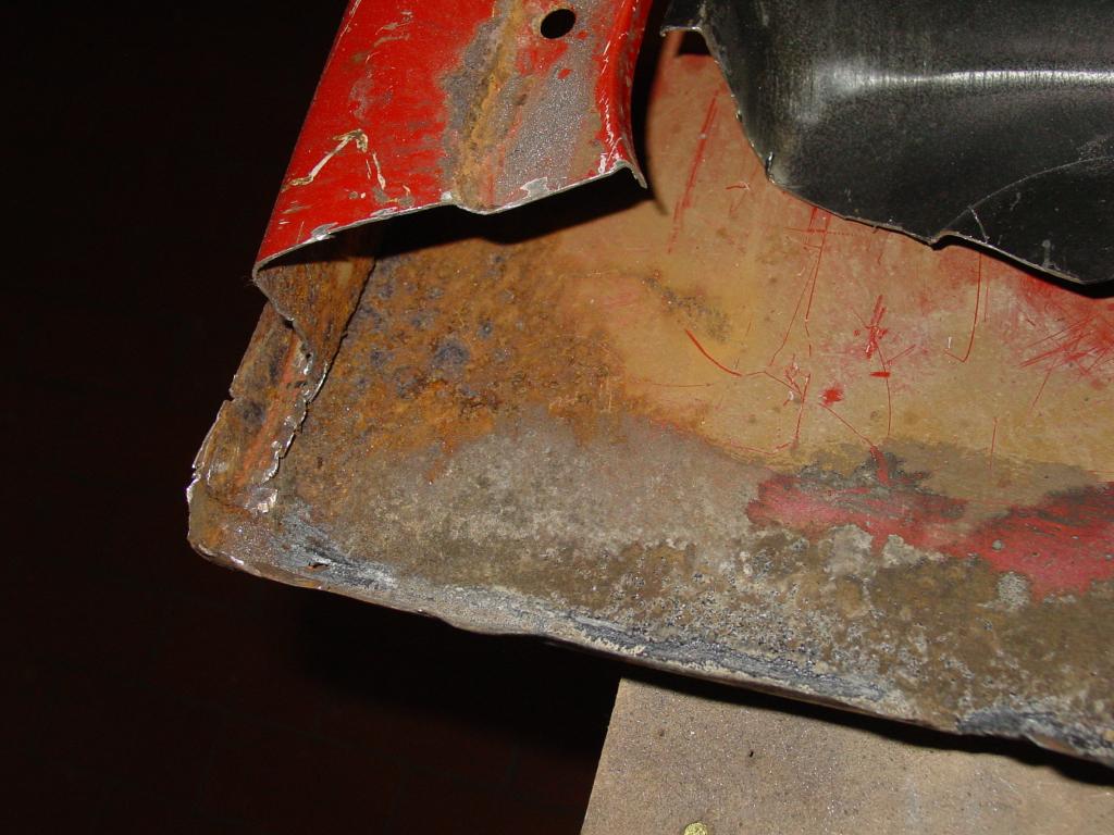

- Da waren doppelte Bleche verbraten
- DSC08657.JPG (112.59 KiB) 6674 mal betrachtet

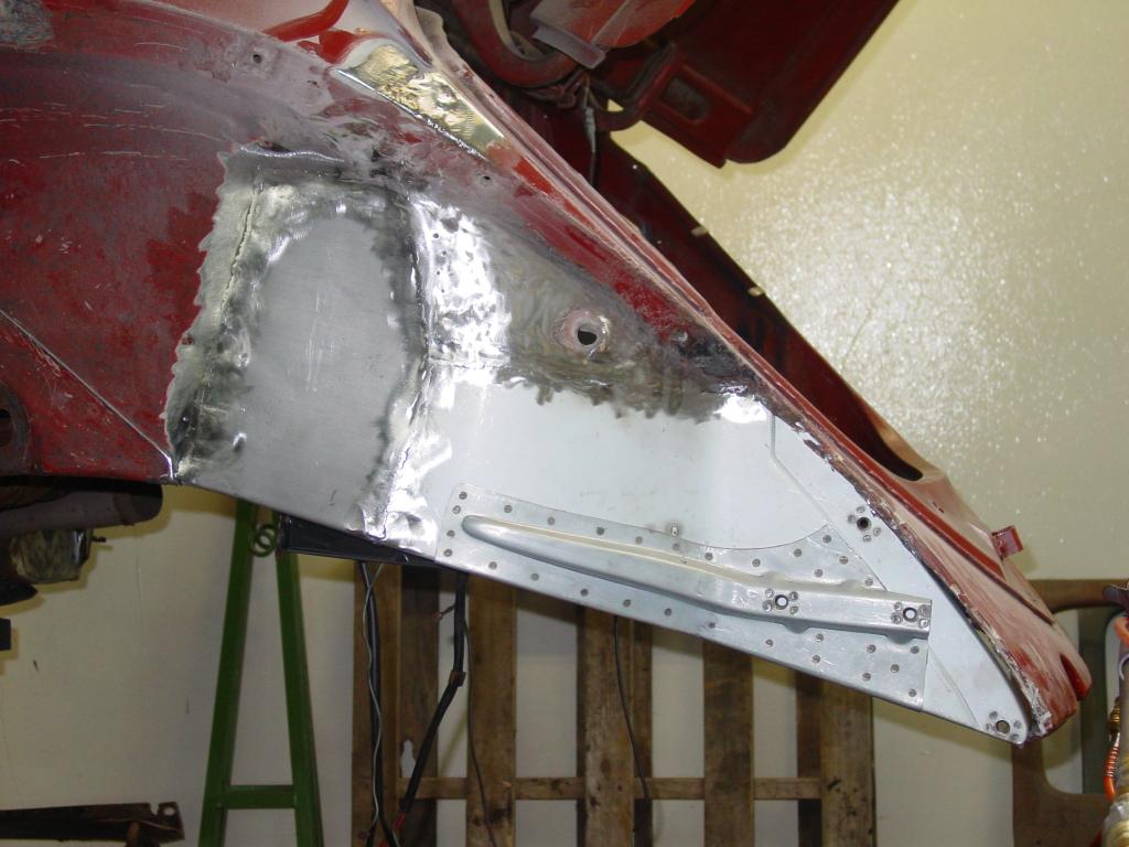

- So wächst das zusammen
Endspitze (echt Spitze) von Hookyspanels - DSC08671.JPG (58.03 KiB) 6674 mal betrachtet

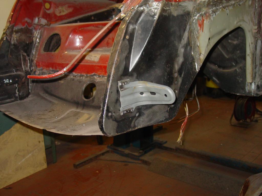

Das Gröbste ist geschafft
- DSC08685.JPG (93.11 KiB) 6543 mal betrachtet
- DSC08689.JPG (90.56 KiB) 6543 mal betrachtet
- DSC08691.JPG (99.96 KiB) 6543 mal betrachtet
- DSC08692.JPG (91.86 KiB) 6543 mal betrachtet

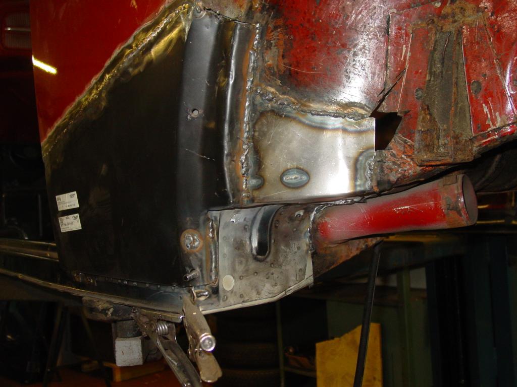

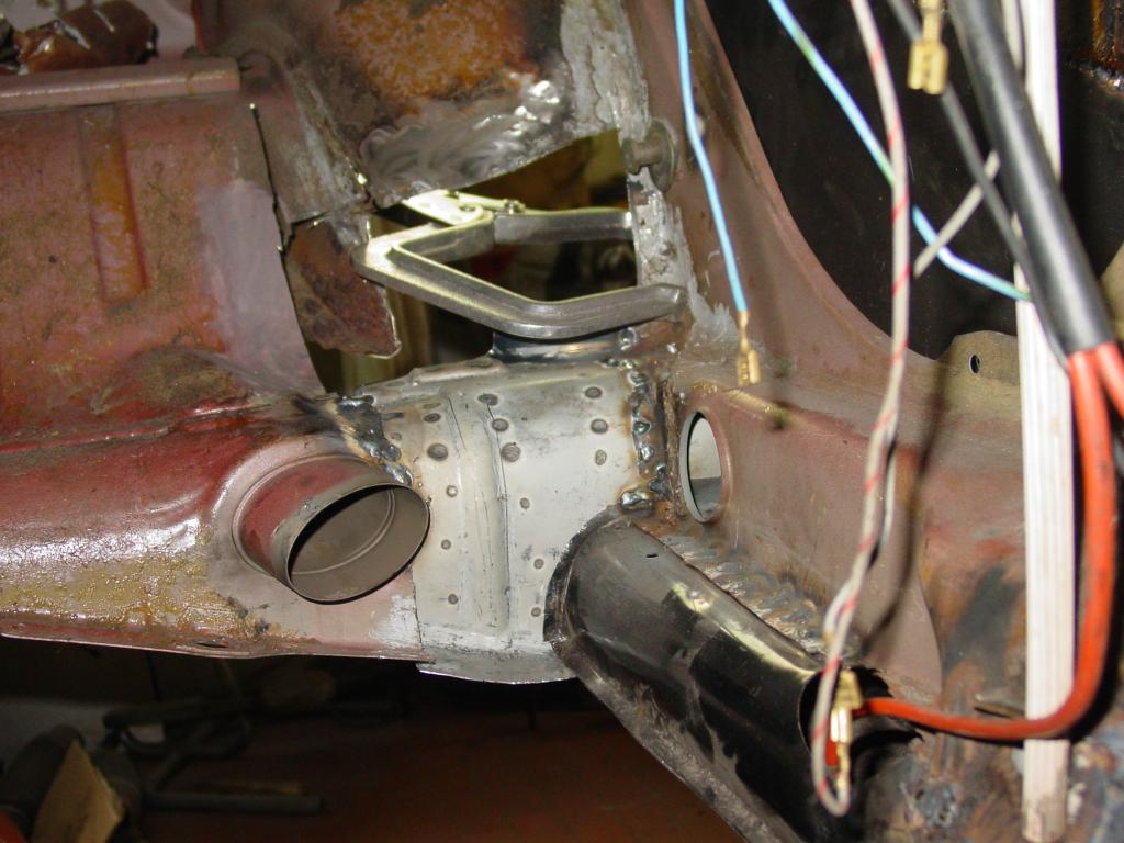

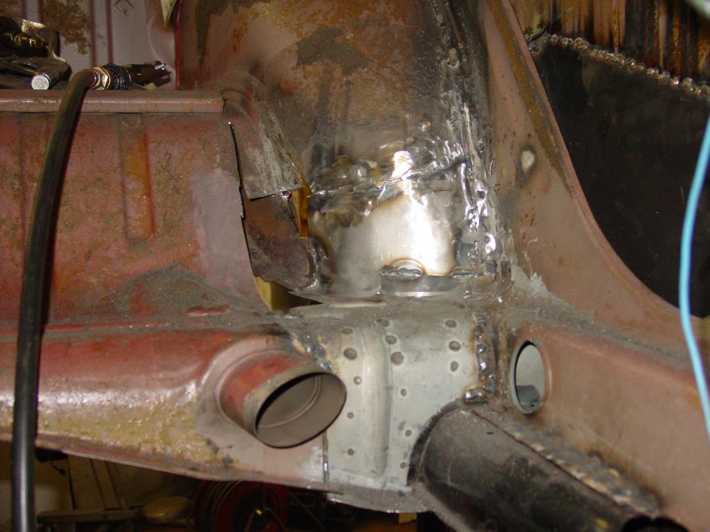

Da Firefox beim Bilder hochladen ständig in die Knie geht, mal ein anderer Browser
Hinten is nu feddich….
- Da war auch alles Murks
- DSC08717.JPG (115.03 KiB) 6410 mal betrachtet
- Natürlich beidseitig
- DSC08720.JPG (99.96 KiB) 6410 mal betrachtet
- Test im ZSB, passt schon
- DSC08721.JPG (66.42 KiB) 6410 mal betrachtet

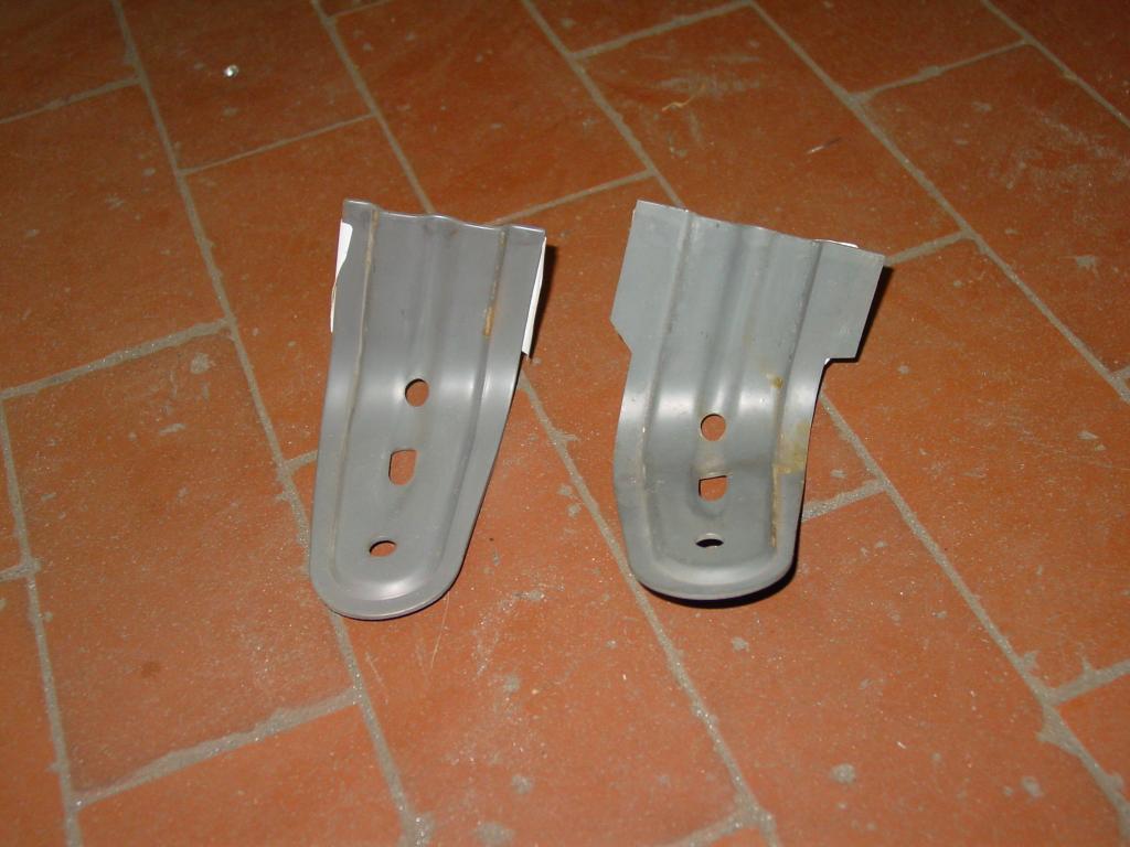

- 2 verschiedene Teile, eine Nummer...
- DSC08725.JPG (77.99 KiB) 6410 mal betrachtet
- Fest!
- DSC08726.JPG (91.4 KiB) 6410 mal betrachtet
- Klar, auch rechts
- DSC08727.JPG (94.25 KiB) 6410 mal betrachtet
- Auch fest
- DSC08728.JPG (82.09 KiB) 6410 mal betrachtet
- DSC08729.JPG (92.65 KiB) 6410 mal betrachtet

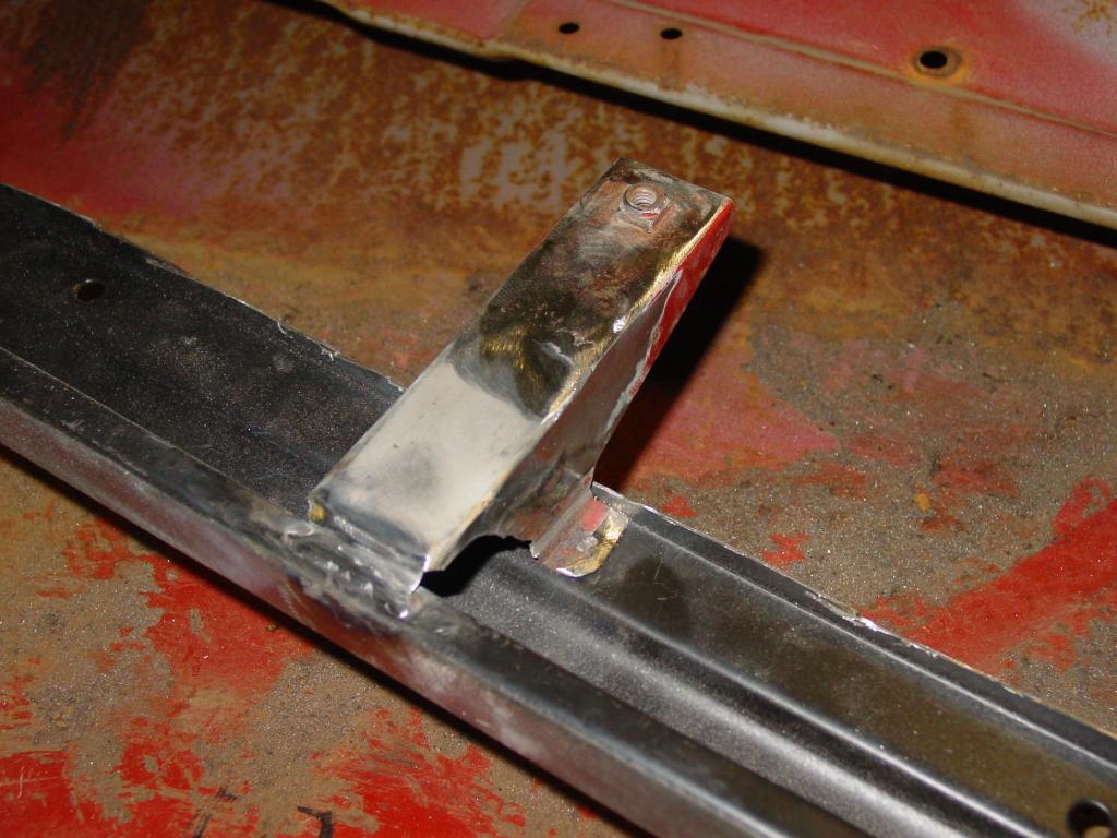

Nach dem -viel zu kurzen- Urlaub Finale am Vorderwagen:
Aufnahme für den Bremsflüssigkeitsbehälter und vorderes Abschlußblech
- DSC08747.JPG (64.65 KiB) 6084 mal betrachtet
- DSC08750.JPG (91.43 KiB) 6084 mal betrachtet
- DSC08748.JPG (104.64 KiB) 6084 mal betrachtet
- DSC08751.JPG (114.36 KiB) 6084 mal betrachtet

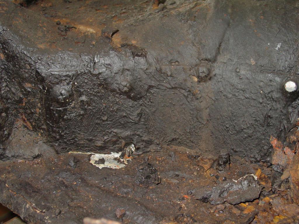

- VeeDee
- Beiträge: 3474
- Fahrzeug: 1600Vari/3

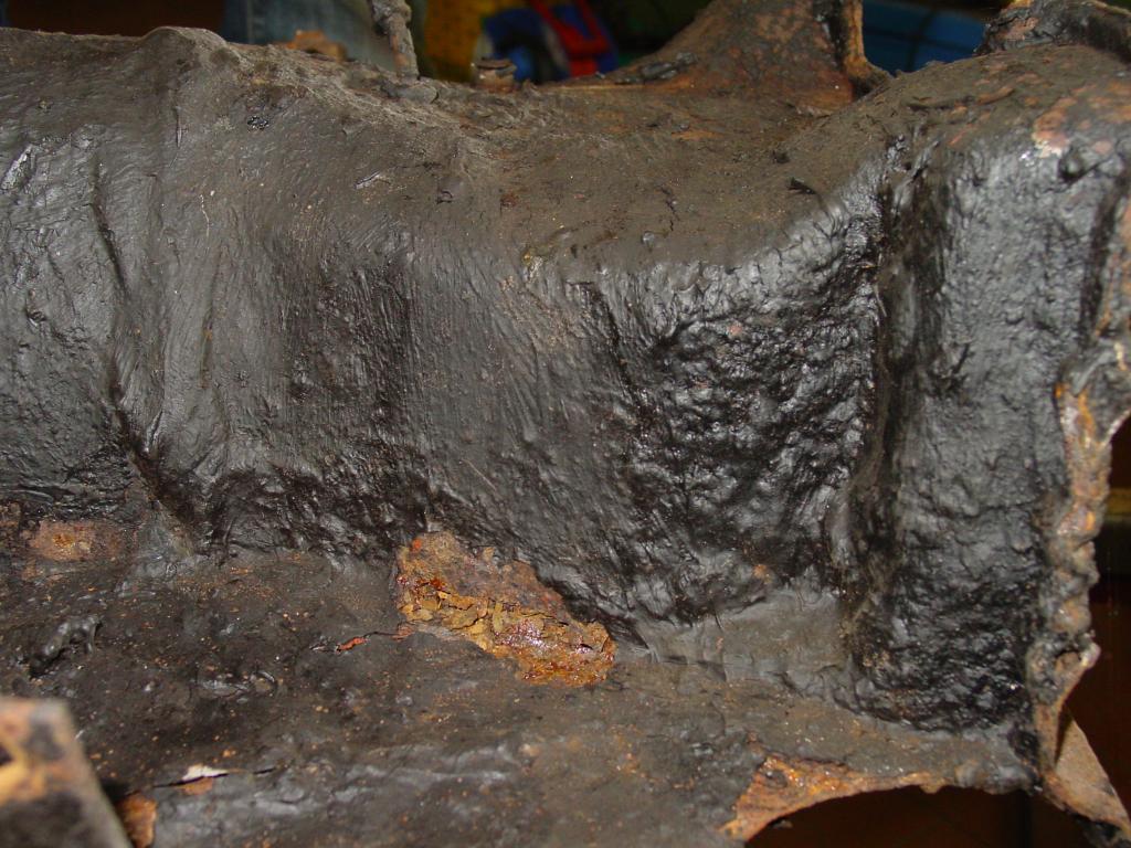

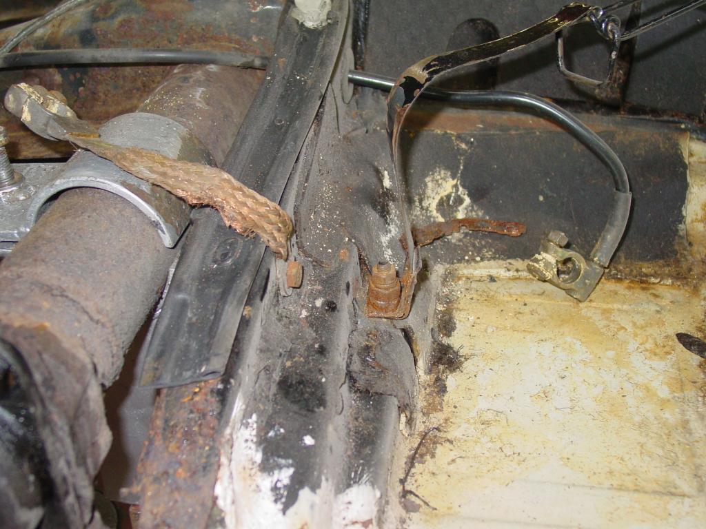

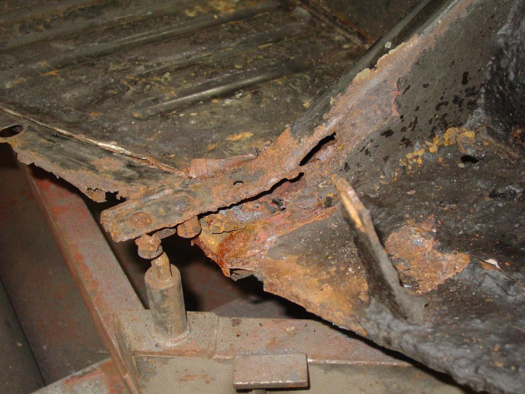

Jetzt wo die Karosserie beim Lacker zum Grundieren steht geht's an die Bodengruppe, oder eher an das, was davon noch übrig ist.
Wer erkennt die Gegenstände auf den Bildern?
- DSC08834.JPG (133.83 KiB) 5719 mal betrachtet
- DSC08835.JPG (149.9 KiB) 5719 mal betrachtet
- DSC08832.JPG (137.91 KiB) 5719 mal betrachtet
- DSC08833.JPG (122.24 KiB) 5719 mal betrachtet
- DSC08831.JPG (122.93 KiB) 5719 mal betrachtet
Der Achskopf mit der grosszügigen Beschichtung verspricht schon einiges
Bitumen als mitragendes Element der Bodenplatte
