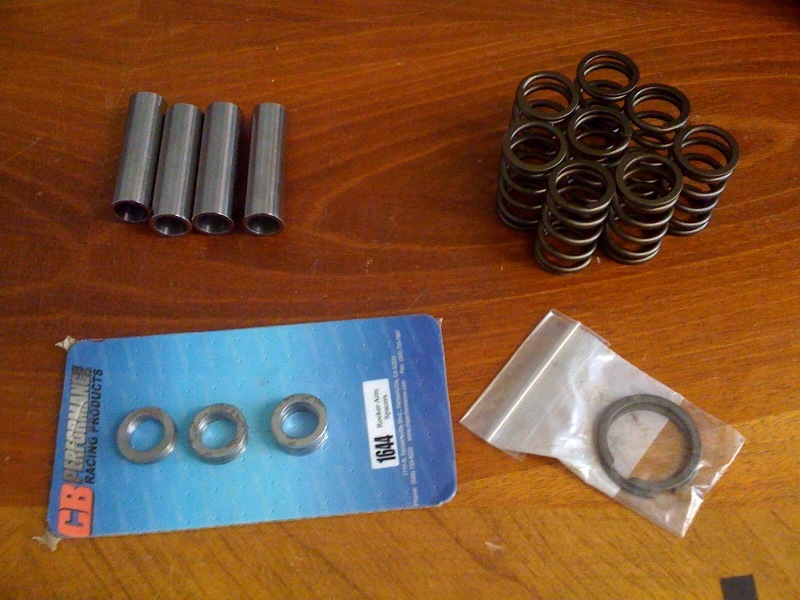

Soooo..ich habe mal die Zeit gefunden etwas für dich zu rechnen
Ich würde mal sagen das 6500Umin das Ziel sein sollte...
Die Nockenwelle würde ich mal,obwohl ich leider kein Datenblatt habe zwischen der w110 und w120 einordnen...rein von der Steuerzeit her..In sachen èberschneidung ist sie doch sehr konservativ mit nur 26grad...das istz nicht viel für die angestrebte Drehzahl.Da werden wir ordentlich am Nockenwellenrad drehen müssen.Zum Glück ist das möglich;-)
Leider ist der Hub der Nocke ganz schön gering.Sie macht bei 1,1:1 9,5mm Hub...Optimal wäre rechnerisch ,wie alle angaben die ich jetzt machen werde, min 10,7.Mit den Kippern 1:1,25 wärst du genau bei 10,8mm Hub...das wäre nahezu perfekt.
Aber um die mit ins Packet packen zu lassen ist es wahrscheinlich schon zu spät...oder?Die kosten da drüben nur nen paar Dollar..hier in Deutschland mindestens 135Eu...
Brennraum wäre 38,5ccm nen gutes Mass.Damit hättest du bei einem Kolbenrückstand von 1,2 mm ne Verdichtung von 9,7:1...das ist für einen Alltagsracer meiner Meinung nach ziemlich gut...von mir aus kannst du auch höher gehen...aber rechnerisch wäre das optimum.Vergiss bitte nicht die Kolbenmulden auszulitern und dies zu addieren.Mich würde auch interessieren wie viel da rein geht.
Den Brennraum um das Einlassventil würde ich bei den 35,5er Ventilen 8,8mm von der Ventilkante Platz machen wo es den möglich ist.Beim Auslassventil reichen 6,6mm.Allerdings wird das nicht viel Material sein bei deiner relativ kleinen Bohrung...aber das ist einer der wichtigsten Punkte.
Jetzt zu den Kanälen...da habe ich lange rumgerechnet...
Wenn wir annehmen das bei 80ms man die meiste Leistung hat,müsste bei deinem Motor und der Max Drehzahl von 6500Umin der Einlasskanal 37mm gross sein...das ist aber nicht möglich bei einem Einlassventil von nur 35,5.
Bei einem Kanal von 34(der auch nicht zu machen ist ohne weiteres) wärst du bei 94,5ms...also bei den Kanälen kannst du dich gut auslassen..Ich würde im anbetracht der Gegebenheiten folgend vorgehen:
Einlassführung leicht kürzen und konisch drehen bis zum Ansatz vom Guss
Das Einlassventil im bereich zwischen Tulpe und Anfang Ventilführung im geschlossen Zustand,auf 6,8mm abdrehen mit nem runden Drehstahl
Den Einlasskanal glätten und im Bereich der Ventilführung nach oben vorsichtig etwas weiten...
Dreiwinkelschliff so oder so...
Und dann werden wir mal sehen was die Vergaser können:-D
Viel Informationen...aber jetzt will ich auch mal sehen wie nen 1585 richtig rennt...am besten schon auf irgendeiner Veranstaltung:-D

Re: 1600er Rennmotor Lowbudget
Verfasst: Mi 30. Jun 2010, 12:14
Ohne maschinelle Hilfe wird man nie ganz genau gleiche Kanäle hinbekommen.
Warum solltest du das nicht hinbekommen.Nimm irgendetwas rundes was den passenden Durchmesser hat und führe es durch den Kanal.Wichtig ist nur das mehr Querschnitt machst wo nachher die Führung sein wird.
Wenn du die originale Saugrohrdichtung nimmst,kannst du die nur sehr schlecht anpassen.Ich habe etwas dickeres Dicht"papier" genommen.Das isoliert auch gleich etwas die Saugrohre.Dann kochen die Vergaser auch nicht so schnell.Aber mehr als 1mm sollte die nicht dick sein.Du hast bestimmt was rumliegen.Dann kannst du die Dichtung ans Saugrohr schrauben und das anpassen und danach auf den Kopf schrauben und da die Kanäle anpassen.Das geht unglaublich schnell und das Ergebnis ist über jeden Zweifel erhaben.
Alles was ich geschrieben habe ist einfach errechnet und soll zeigen Wo die Reise hingehen sollte...
Ich würde versuchen so gut es geht an die Werte ranzukommen.Dann wird das schon gut.Auch wenn das praktisch nicht immer alles optimal umzusetzen ist...
Die Kanäle finde ich schon mal richtig geil...Es ist einfach ne Wonne Kanäle ohne Führungen zu bearbeiten...ich bin auf dein Gesicht gespannt wenn du die erste Runde damit fährst;-)
Vielleicht habe ich bis dahin ne Welle mit 1:1,25 wieder rumliegen zum testen;-)
Frohes schaffen..
MfG Lars
